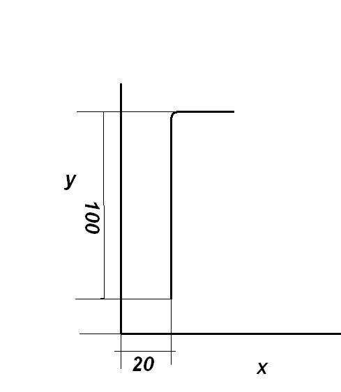

Chodzi o to że po interpolacji liniowej wzdłuż osi Y ma nastąpić interpolacja kołowa o promieniu 2 tj.
Więc pisze tak.
G0 G90 G54 S1000 M3
G0 X20 Y20
G1 X20 Y118 F300
X20 Y118
G2 X22 Y 120 I2 J-2 F300
G0 X0 Y0
M2

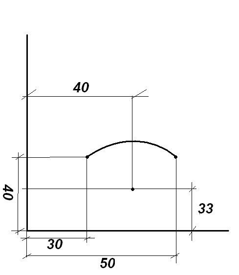

ale nie wykonuje.W czym problem?RYsunek pierwszy.
Natomiast z przykładu książkowego wygląda to tak jak na rysunku drugim i gdy pisze program jak niżej wszystko jest ok.
G0 G90 G54 S2000 M3
G0 X0 Y0
G1 X30 Y40 F1000
X30 Y40
G2 X50 Y40 I10 J-7 F300
G0 X0 Y0
M2

J jest nie -2 tylko 0 no i żebyś miał trochę tej prostej wX no to jeszcze g1X+ ileś tam

Dodatkowo niepotrzebne jest w trzeciej linii X20, niepotrzebna jest cala czwarta linia, oraz F300 w linii piątej.
G0 G90 G54 S1000 M3
G0 X20 Y20
G1 Y118 F300
G2 X22 Y 120 I2
G0 X0 Y0
M2
Pozdrawiam.

Wielkie dzięki.Doczytałem się pare minut temu że punkt środkowy odnosi się do punktu początkowego a j obliczalem od końcowego.Pozdrawiam.
