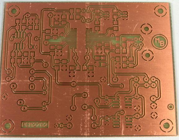

Post napisał: miloo » 17 lip 2009, 22:08
Witam, maszynka już pracuje.
Oto zdjęcia jak frezarka wygląda aktualnie, oraz dwie próby frezowania PCB:
Ogólnie maszyna sprawuje się bardzo dobrze, nie miałem żadnych problemów poza krzywym stołem który maszynka sobie przefrezowała.
Widoczne PCB - większe frezowane frezem 2-piórowym 0,8 mm prędkość X,Y 20 mm/s prędkość opuszczania w osi Z 0,1 mm/s,
mniejsze PCB frezem 2-piórowym 0,3 mm prędkość 20 mm/s, prędkość opuszczania w osi Z 0,1 mm/s. Odkurzacz 1600W radzi sobie bardzo dobrze realizując podciśnienie stołu oraz odciąg wiórów. Końcówki odciągu wiórów można zmieniać w zależności od potrzeb.
Filmiki z pracy maszyny niedługo.

Post napisał: wood carver » 17 lip 2009, 22:24
Estetycznie tam jak w labolatorium :D
Chociaż niepotrzebnie zbierasz tyle miedzi... lepiej ścieżke "wyizolować" ...niż zbierać calą miedź ..szkoda czasu
