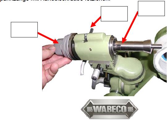

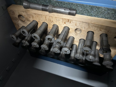

Witam, jestem w posiadaniu takich tuleji zaciskowych, i mam pytanie odnośnie oprawki do tych tuleji na stożek mk4, czy zna ktoś model lub ma zdjęcie takiej oprawki? z góry dziękuje za pomoc

Wyglądają na tulejki typu 5C.
https://www.visla.pl/trzpienie-frezarsk ... ,E500.html
A 5C są wciągane w stożek uchwytu specjalnego jak niżej poprzez gwint na końcu tulejki,
Obrazek Obrazek
lub bezpośrednio ciągadłem do wrzeciona tokarki(np tokarki TSA),
lub inne przyrządy np szlifierskie ostrzałek(typu np U3 i innych),
Obrazek Obrazek Obrazek
więc typowy chwyt Morse'a jak do oprawki tulejek ER
Obrazek Obrazek
nie może do 5C być zastosowany, bo nie ma mechanizmu z gwintem do wciągania tulejki w gniazdo oprawki (a przynajmniej ja o takiej nie słyszałem)

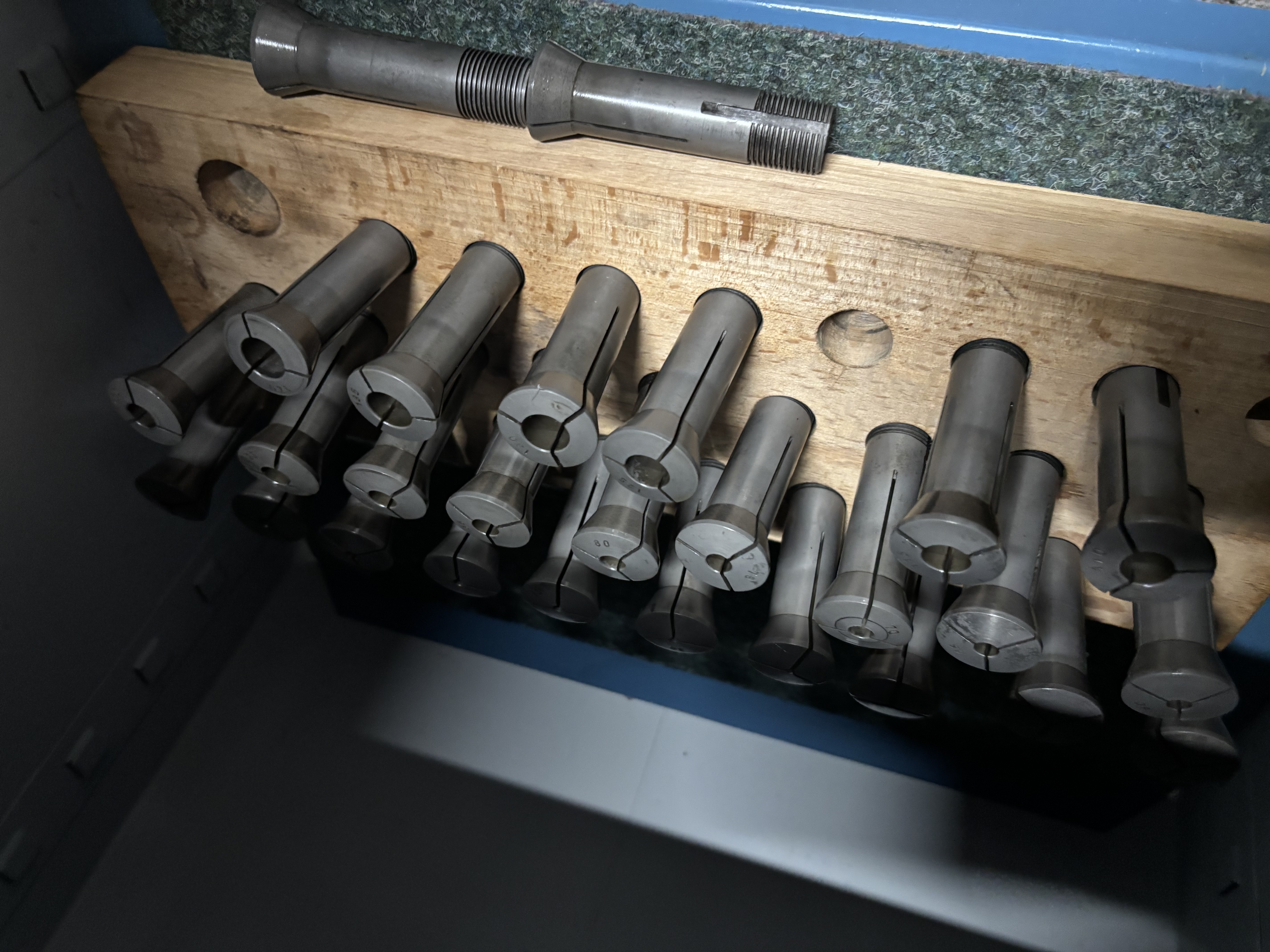

Myślicie że przydadzą się? Czy sprzedawać?
