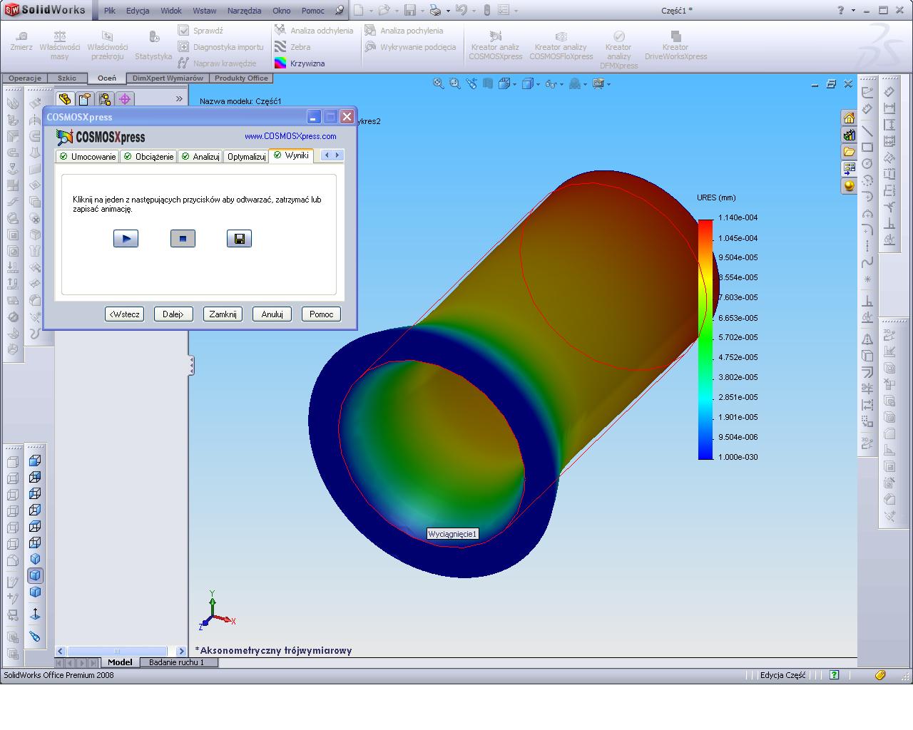

WItam
mam problem z zamianą wartości na wykresie cosmosa.
mam tulejkę poddaje ja dziłaniu siły,
tulejka zostaje odkształcona pokazuje wykres odkształcenia i pookazuje odkształcenie w mm ale wartośći dla poszczególnych "obszarów" sa opisane np. 1.000e-030.
Jak to zmnienić na normalą wartośc odkształcenia.
Wiem ze mozna to zmienic ale nie potrafie tego zrobić.
bardzo prosze o pomoc.

Chyba jednak nie mozna zmieniac... wystrarczy przesunac przecinak w prawo lub lewo o wskazana ilosc miejsc. Byl tu juz taki temat.
Zmieniac mozna ale w cosmos/simulation

szukałem na forum czegoś podobnego ale nic nie znalazłem.
A jak przesunąć te przecinki?
czy moge ustawić ten wykres zeby pokazywał faktyczne odkształcenie?

Jak jest cos tam e-004 to przecinek przesuwamy w lewo o 4 miejsca, a w przypadku cos tam e+003 w prawo o 3 miejsca.
juz bylo o tym tutaj
W Xpressie nie mozna skalowac wynikow jak w pelnym cosmosie/simulation. Oznacza to, ze skala odksztalcenia na wykresie jest stala...ale chyba po kolorach widac co nieco.
