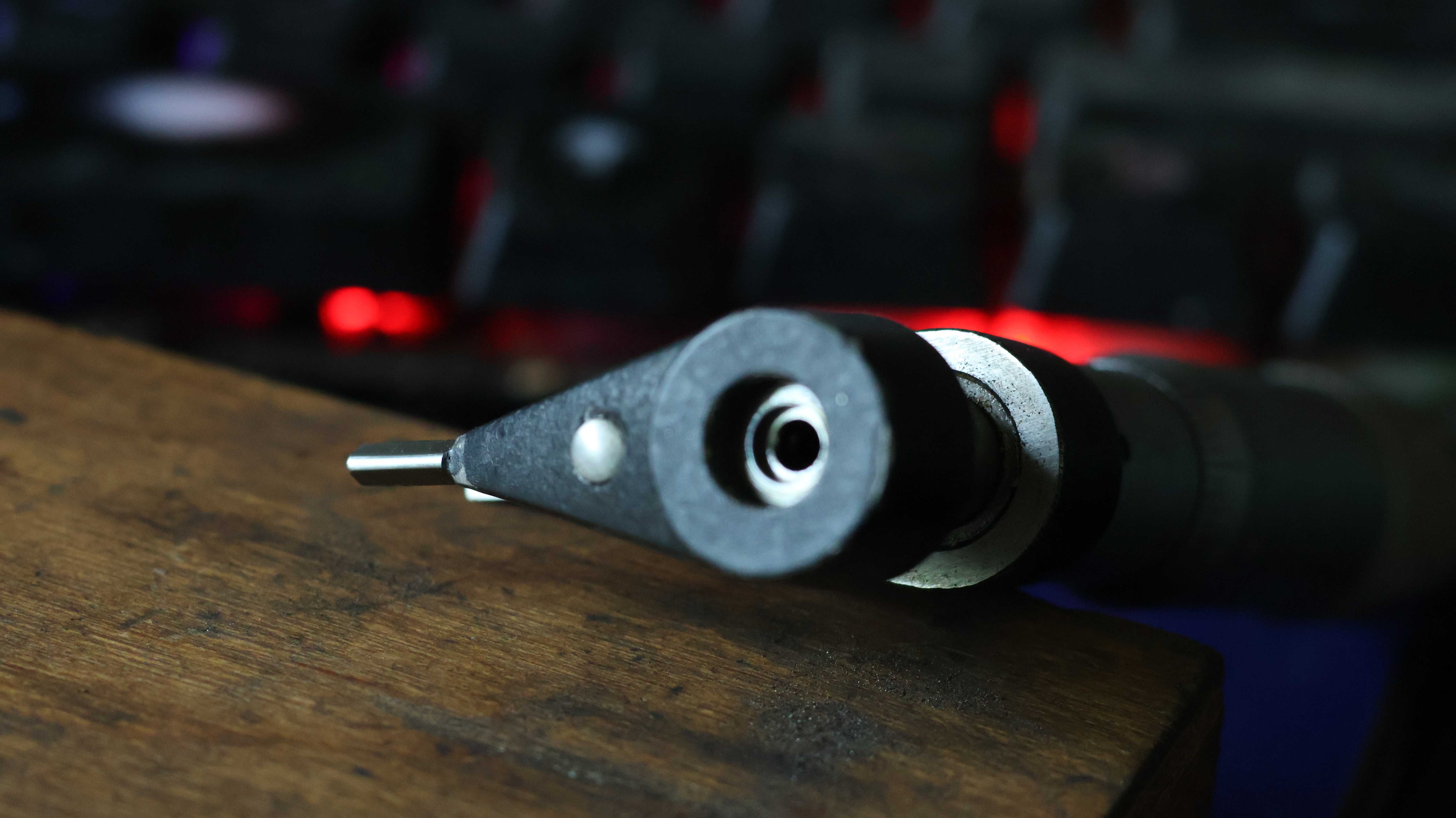

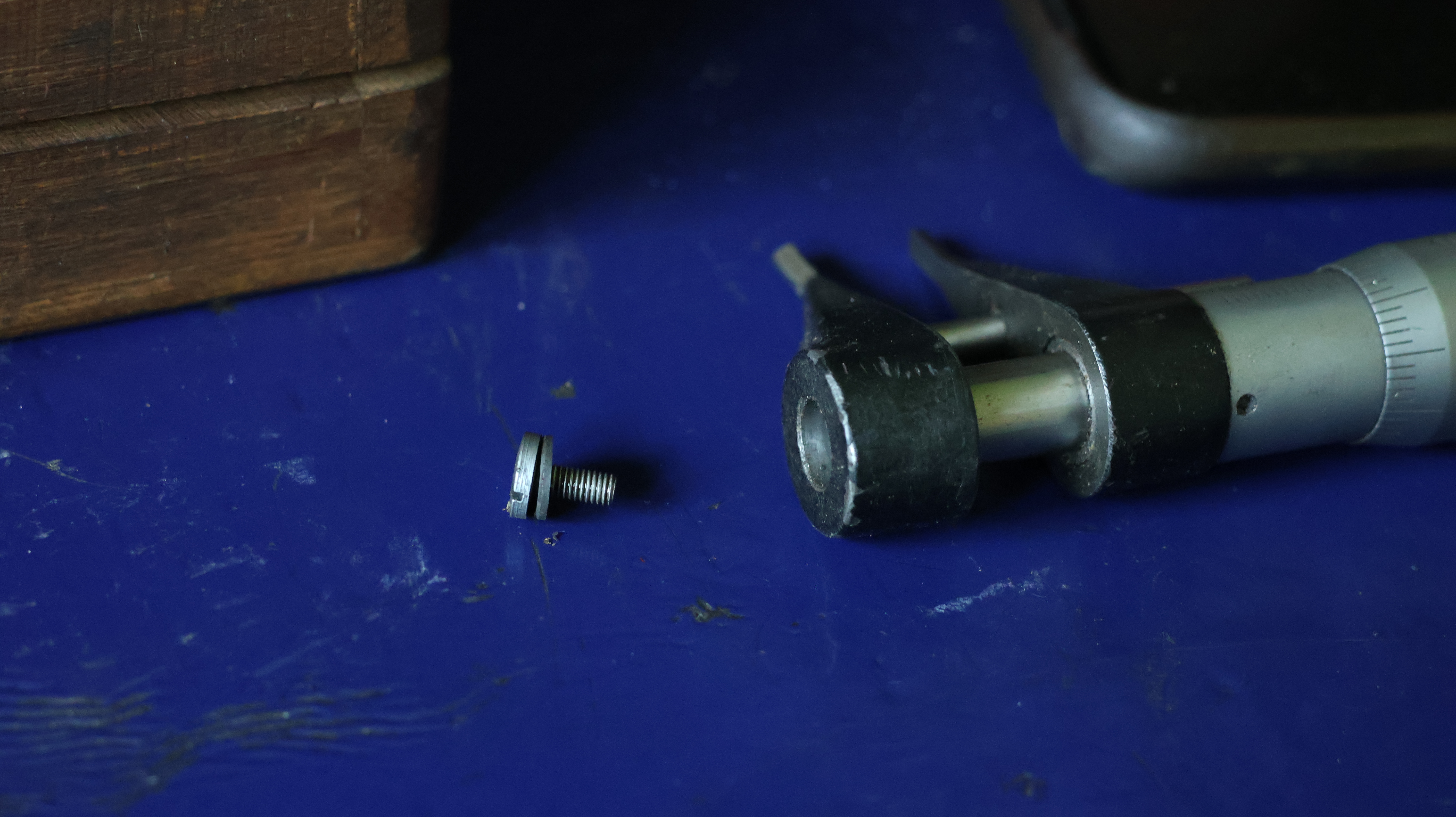

Kupilem wczoraj na gieldzie taki mikrometr, ogólnie w stanie słabym. Brakuje w nim śruby mocującej ruchomą szczękę. Jak to jest wykonane? Wkręcilem zwykłą śrubkę ale nie działa, tam chyba jest jakiś rodzaj blokady.
Pomoże ktoś, jakies foto?

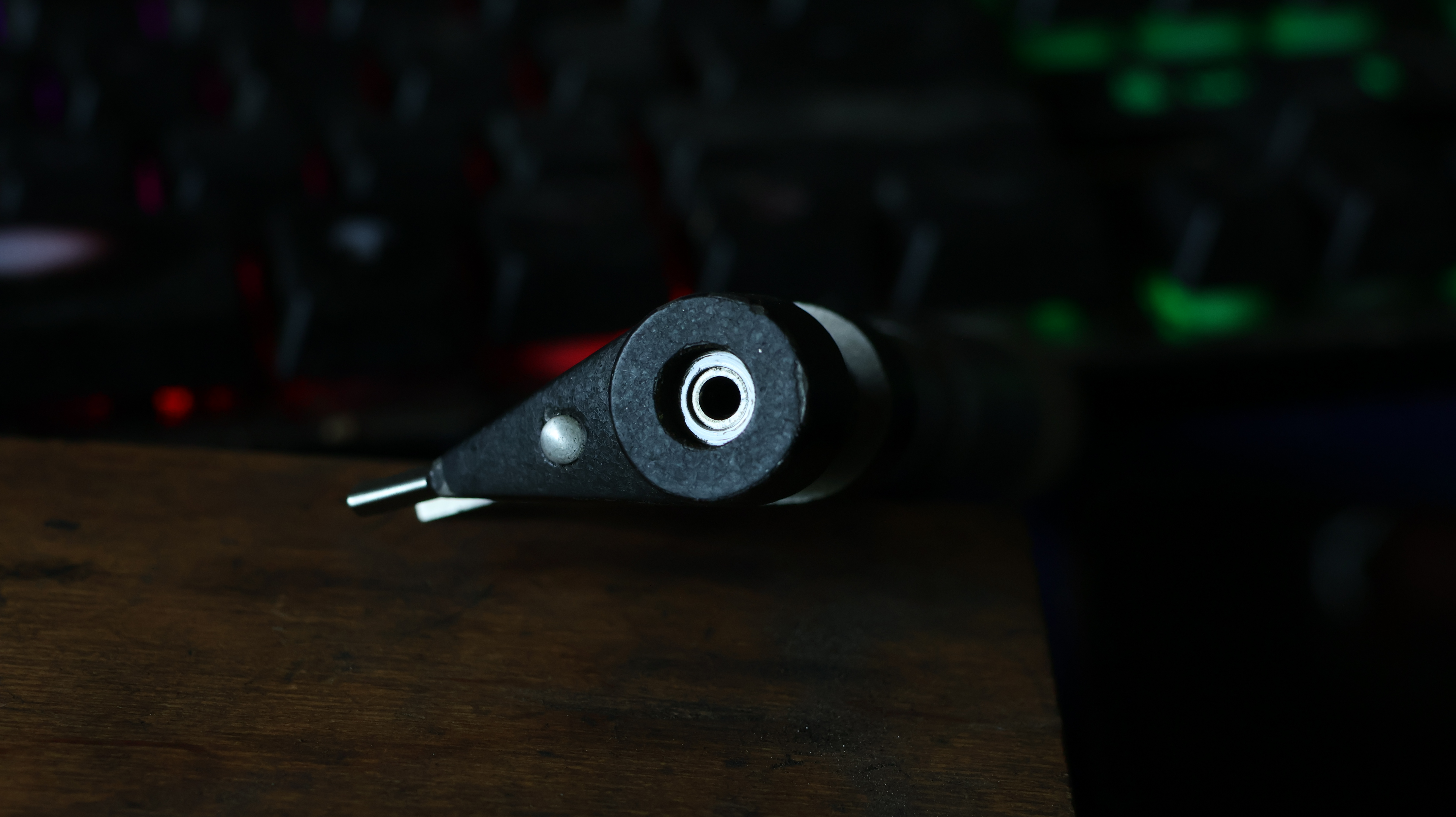

Chodzi o śrubę wkręconą osiowo po przeciwnej stronie grzechotki. Przy rozsuwaniu szczęk powinna się chyba obracać, bo jak wkręcam zwykłą to blokuje możliwość obrotu skali. Obrazek Obrazek

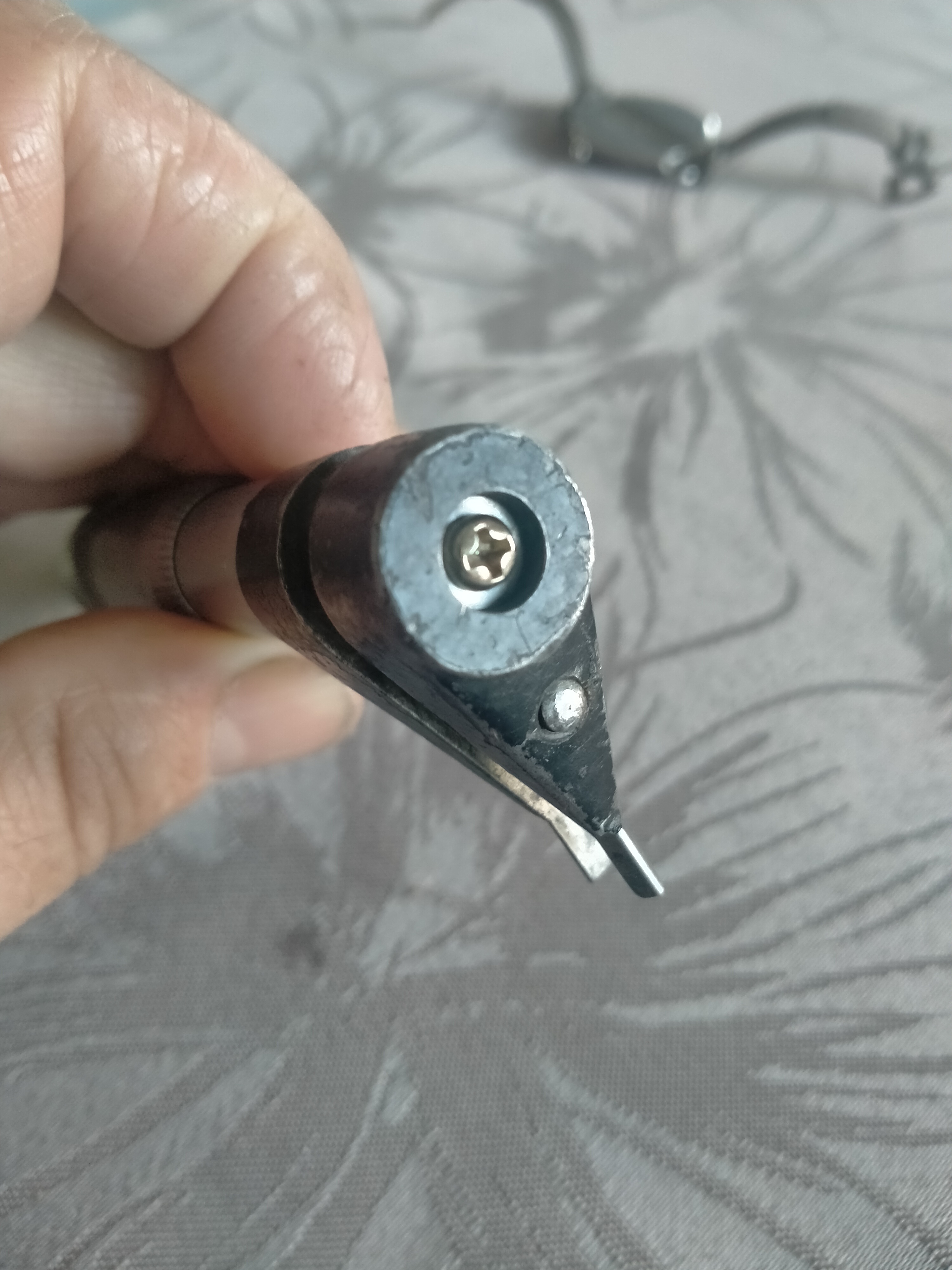

Tak to wygląda u mnie, to jest zwykła śrubka z podkladką, natomiast ona faktycznie obraca sie razem ze śrubą mikrometryczną czyli śruba musi być lekko wysunięta ponad szczękę.
Dodane 1 minuta 48 sekundy:
Na zdjęciu jest ona lekko cofnieta ale jak się dociśnie to ona licuje się ze szczęką a zapewne lekko wystaje choć luzu nie wyczuwam.

Widzę że pod śrubą zastosowano pasowaną podkładkę, myślałem że jest śrubka specjalna z oporem pod łbem. Dobiorę podkładkę i zadziała🙂
Dodane 6 minuty 53 sekundy:
Ta podkładka nie jest podtoczona minimalnie od strony śruby mikrometrycznej?
