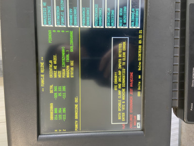

Posty: 6
Rejestracja: 20 sty 2025, 11:26
Problem z łapą magazynu
Post napisał: Maciej2019 » 26 maja 2026, 13:20

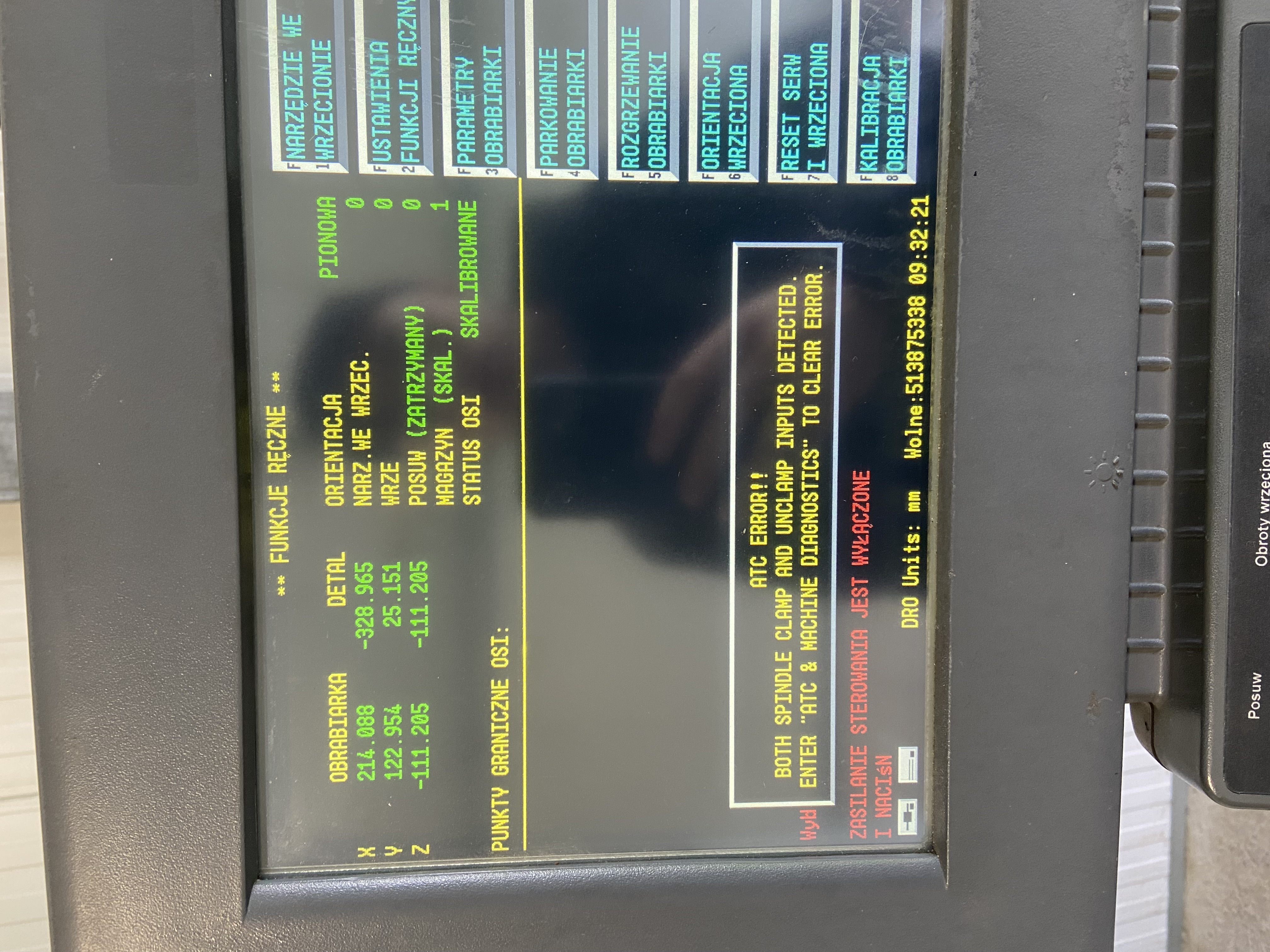

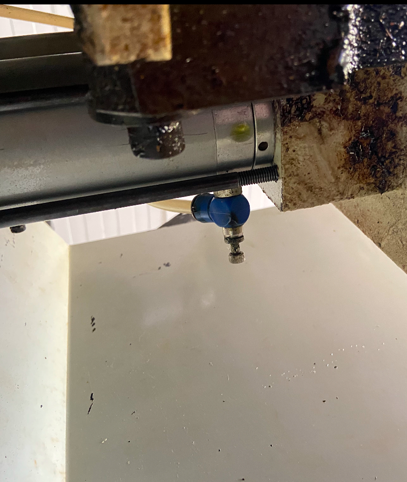

Maszyna HURCO bmc 30M. Podczas próby wymiany narzędzia łapa od magazynu obraca się ale nie schodzi w dół. Zatrzymuje się w momencie przedmuchu wrzeciona i po chwili wyskakuje alarm. W zbiorniku na olej podczas tej próby wymiany pojawia się bąbel powietrza. Próbowałem odkręcić od góry śrubę na imbus i odpowietrzyć ale powietrze w zbiorniczku na olej nadal się pojawia. Zauważyłem również olej na stole który jest na pierścieni dolnym i na tylnych siłownikach od korpusu łapy. Prawdopodobnie ucieka z tych tylnych siłowników.Maszyna stała około 3 miesiące ,była włączana, rozgrzewana ale nie było wymieniane narzędzie. Mam nagrany film i zdjęcia błędu jeśli ktoś mógłby pomóc chętnie się odwdzięczę. Pozdrawiam
