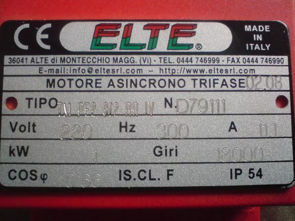

Chcę podłączyć falownik do wrzeciona Elte. To wrzeciono było z falownikiem zabudowanym na nim. Elektronika padła. Mam nowy falownik ale nie wiem jakie napięcie podać i inne parametry.
Z samego wrzeciona wychodzą trzy przewody. Rezystancja między nimi to 2.6 ohm.
A tak wygląda tabliczka. Ale te dane nie dotyczą chyba silnika tylko całości z falownikiem?
Proszę o pomoc.

Chyba mnie nie zrozumiałeś :cry:
Na tabliczce mam napisane, że 1 kW. Ale sam silnik jakie może mieć parametry? Bo to było wrzeciono zintegrowane z falownikiem. A teraz zamiast tego falownika zintegrowanego chcę podłączyć inny.

Na tabliczce masz parametry silnika a nie falownika. Ustaw falownik wg. danych z tabliczki i będzie ok

Przepraszam faktycznie musiałem coś źle przeczytać:).Przepraszam. Kolega ALZ ma rację, na tabliczce są parametry silnika, które należy wprowadzić do falownika. Podane parametry powinny wystarczyć do skonfigurowania falownika. Może być potrzebna jeszcze R, L i poślizg silnika( przynajmniej tak jest przy falowniku LG, na którym pracowałem). Wspomniany falownik miał opcję autotuning i sam mierzył R i L :).

Niby chodzi. Ale:
Nie ma parametru napięcia wyjściowego. Niby jest moc i prąd, może to wystarczy. Falownik jest 2.2 kW a silnik 1 kW. W ustawieniach jest tylko zmiana skowo i najbliżej mam 0.75 i 1.5 kW. Dziwne? Ustawiłem na 0.75 kW.
Podczas rozpędzania i hamowania wrzeciono w dwóch a może trzech miejscach jest słyszalny hałas jak od starych łożysk. Tych ustawień jest tyle, że nie wiadomo co zmieniać w tym rozpędzaniu i hamowaniu.

Zwróć jeszcze uwagę na parametr-switching freguency- ustaw go na np. 6KHz
Jaki to falownik??
Musi być ustawienie napięcia max bo na tej podstawie falownik oblicza prąd dla danej częstotliwości!!!

Ja Ci nie pomogę bo nie znoszę tych "pokręconych" falowników . Jedno jest pewne że napięcie dla maksymalnej częstotliwości do falownika trzeba wpisać, nie zapomnij także podać że to silnik 2 polowy.

Ustaw:
1. czestotliwość bazowe F22 przy tym silniku 300Hz
H30 - 0,75 kW
H31 - 2 silnik 3000rpm, 4 silnik 1500RPM itd...
H32 - wyliczany np dla silnika 1480RPM to s=(1500-1480)/1500*100 w %
H33 - znamionowy prąd silnika z tabliczki znamionowej
H34 - 1/3 prądu znamionowego
H40 - wybór sterowania - 3 wektorowy
H41 - autotuning - 1 TAK
Frq - 2 (sterowanie potencjometrem znajdującym się na falowniku)
drv - tryb sterowania napędem START/STOP - manualny czyli - 0
I2 - minimalne napięcie wejścia V0 (0:10V)
I3 - częstotliwość odpowiadająca napięciu I2 (0:300Hz) np I2=0V a I3=20HZ
I4 - maksymalne napięcie wejścia V1
I5 - częstotliwość odpowiadająca I4
np I4=10V a I5=300Hz
