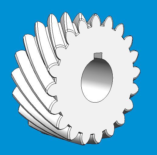

Cześć. Mam problem z utworzeniem koła zębatego w SE 19 o zębach skośnych. Próbowałem na wiele sposobów ale nie mogę sobie poradzić z tym problemem
Z góry dziękuję za podpowiedź

Nie dasz rady, zawsze bedzie generował zęby proste, poprawione w SE V20...

A takie może być?
Koło zębate śrubowe.jpg (38.99 KiB) Przejrzano 4986 razy

tak, dokładnie o takie mi chodzi

Miałem na myśli oczywiście generowanie kół przekładni przy pomocy podręcznika inżynierskiego, recznie jak narysował kolega BYDGOST oczywiście można..

Ja nie miałem innego wyjścia jak narysować ręcznie bo rysunek powstał w wersji 14. W razie potrzeby podeślę plik. Rysunek powstał na szybko i na pewno można zrobić to lepiej, ale ja nie chciałem tracić na to dużo czasu.

jakich funkcji użyłeś przy modelowaniu zęba, wyciągnięcie po krzywej?

Nie wyciągnięcie po krzywej lecz wyciągnięcie śrubowe jednego zęba a potem poleceniem wzór wykonanie pozostałych zębów.

próbowałem tak ale nie udało mnie się zrobić w ten sposób, aby ząb przylegał do koła, wtedy wyskakiwał błąd. Oś obrotu zdefiniowałeś jako oś symetrii koła i w tej samej płaszczyźnie rysowałeś zarys zęba?

Tak z tym, że trzeba trochę oszukać tzn tak dobrać zarys profilu, żeby po wyciągnięciu uzyskać zarys jaki nas interesuje. Dokładnie nie uzyska się tego co się chce uzyskać, ale już bardzo zbliżone. Balansując wymiarami w rzucie na płaszczyznę można próbować zbliżyć się do oryginału przynajmniej w zakresie podstawowych wymiarów. Niestety niższe wersje są ubogie w stosunku do tych ostatnich.
