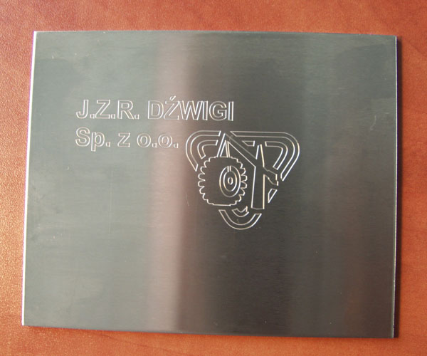

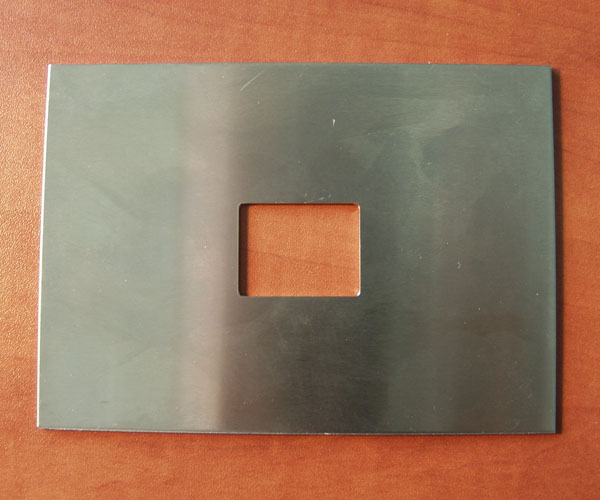

dasza77
Posty: 1119
Rejestracja: 14 maja 2006, 17:34
Lokalizacja: Ełk
Post napisał: dasza77 » 29 cze 2009, 13:24
Do kolegi cnc3d :
Jeżeli możesz kolego skomentować zamieszczone zdjęcia, to chętnie poczytam.
Jaka to blacha i jej grubość ?
Czym było grawerowane (laser czy frez) ?
Czym było cięte ?
Pozdrawiam ?
