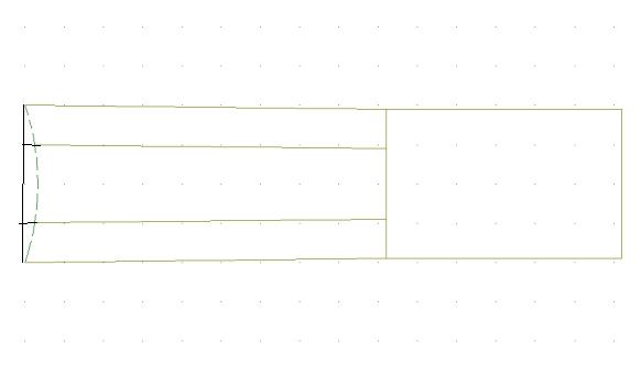

Kolego jak na tokarce to możesz zrobić sobie taki wygniatak . Mocuje się go do konika . Najpierw wiercisz potrzebne fi potem wygniatasz na obrotach tył wygniataka jest łożyskowany i lekko przesunięty z osi przez co zawsze wygniata jedno ostrze Trochę chaotycznie ale pewnie zrozumiesz
To jest samo narzędzie nie wiem czy widać ale ostrze ma większy wymiar dalej jest cylinder do mocowania do każdego sześciokąta potrzeba inne narzędzie
WZÓR

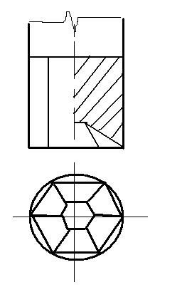

Myślałem też żeby to nażędzie było bardziej skrawające niż do odkształcenia plastycznego.
Pomysł z wygniataniem ciekawy czy kolega bob35 może powiedzieć co w praktyce taką metodą się obrabia ?

W ten sposób jak opisał bob35 toczy się właśnie otwory sześciokątne pod klucze ampułowe na automatach wielowrzecionowych w śrubach o bardzo nietypowych kształtach których nie można wykonać metodą kucia.

Post napisał: acetylenek » 08 maja 2009, 22:53
zdzicho
Post napisał: zdzicho » 08 maja 2009, 23:06
Wystarczy ,że dasz zerowy kąt natarcia i już masz wybijak, który spęcza wióra.Jeśli wykonasz(kat natarcia dodatni) wklęsłe czoło jak narysował bob35,to wycinak jest super. To co narysowałeś to zbędna komplikacja. Jeśli jednak chcesz się bawić to powodzenia.
W produkcji wielkoseryjnej stosuje się również toczenie gniazda za pomocą specjalnej przystawki nożem ze spieku w kształcie łezki. W firmie w której pracuję wykonywano tak sześciokąt 8 w ilości kilkaset tysięcy szt.
