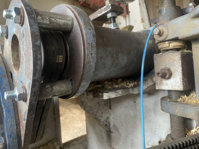

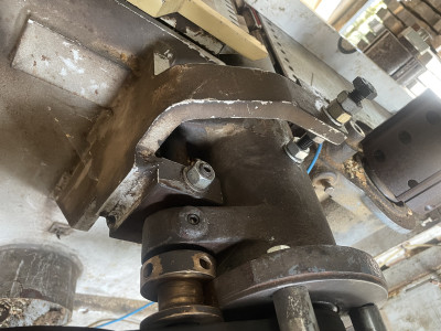

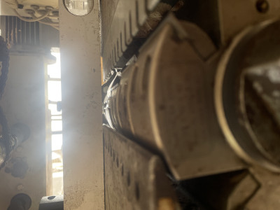

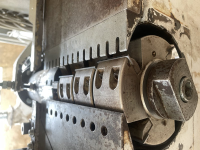

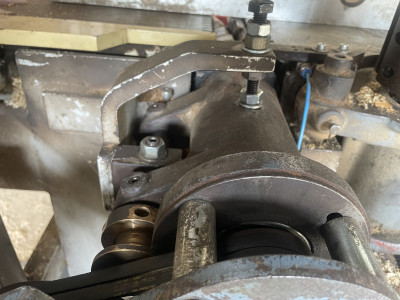

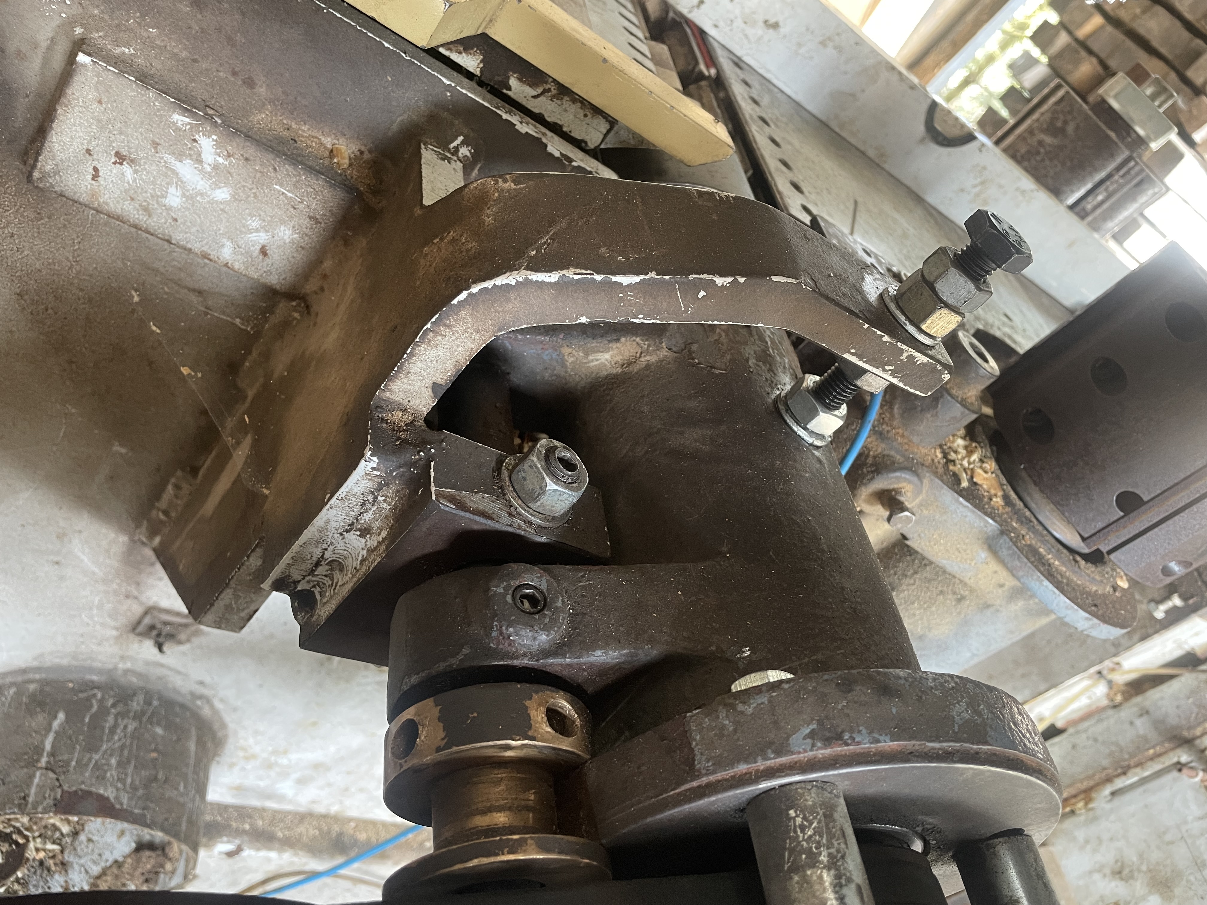

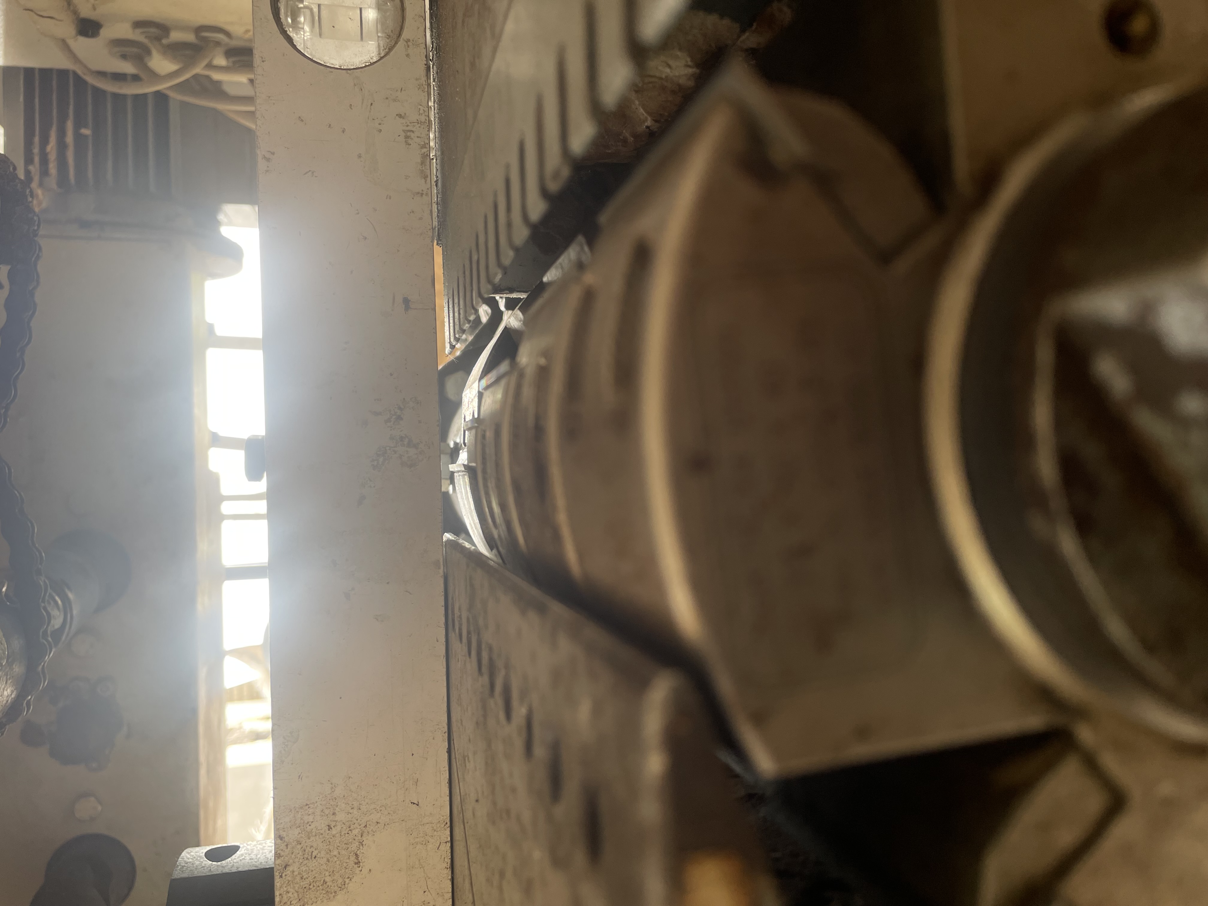

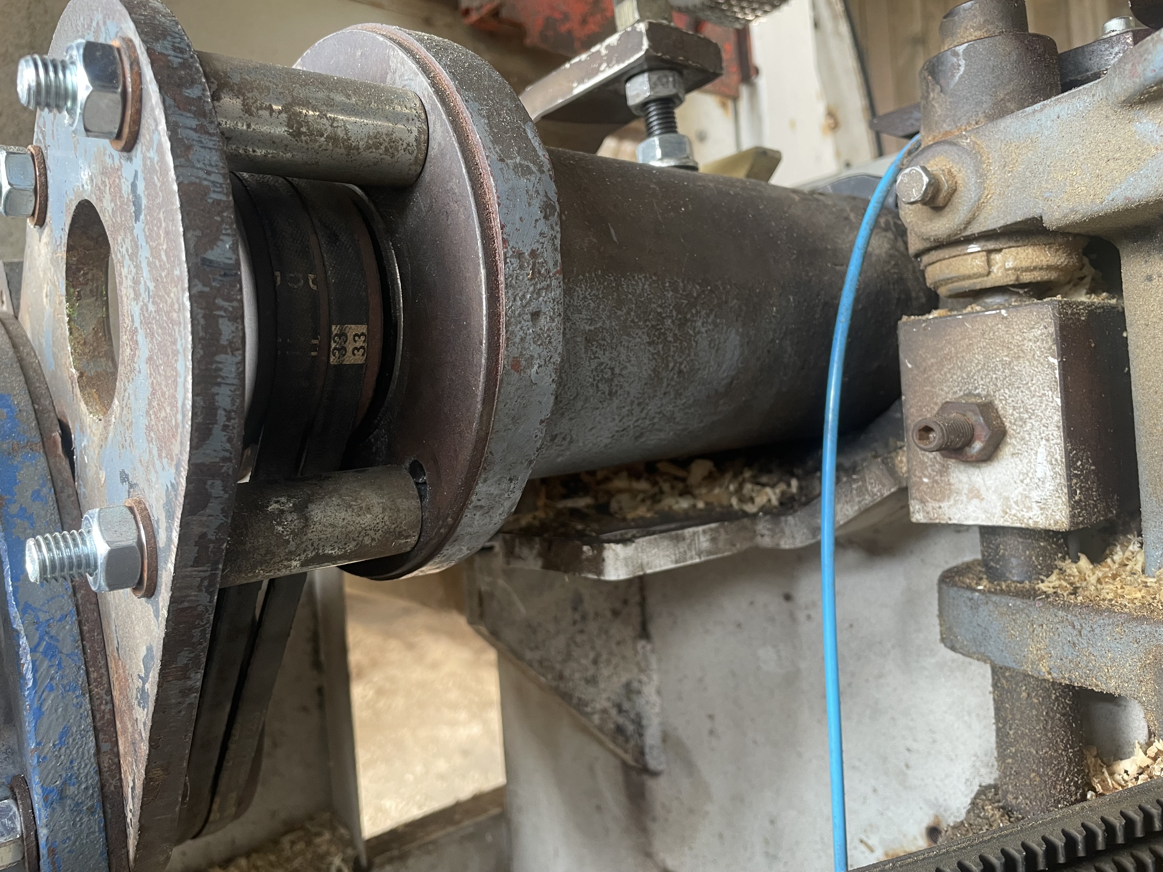

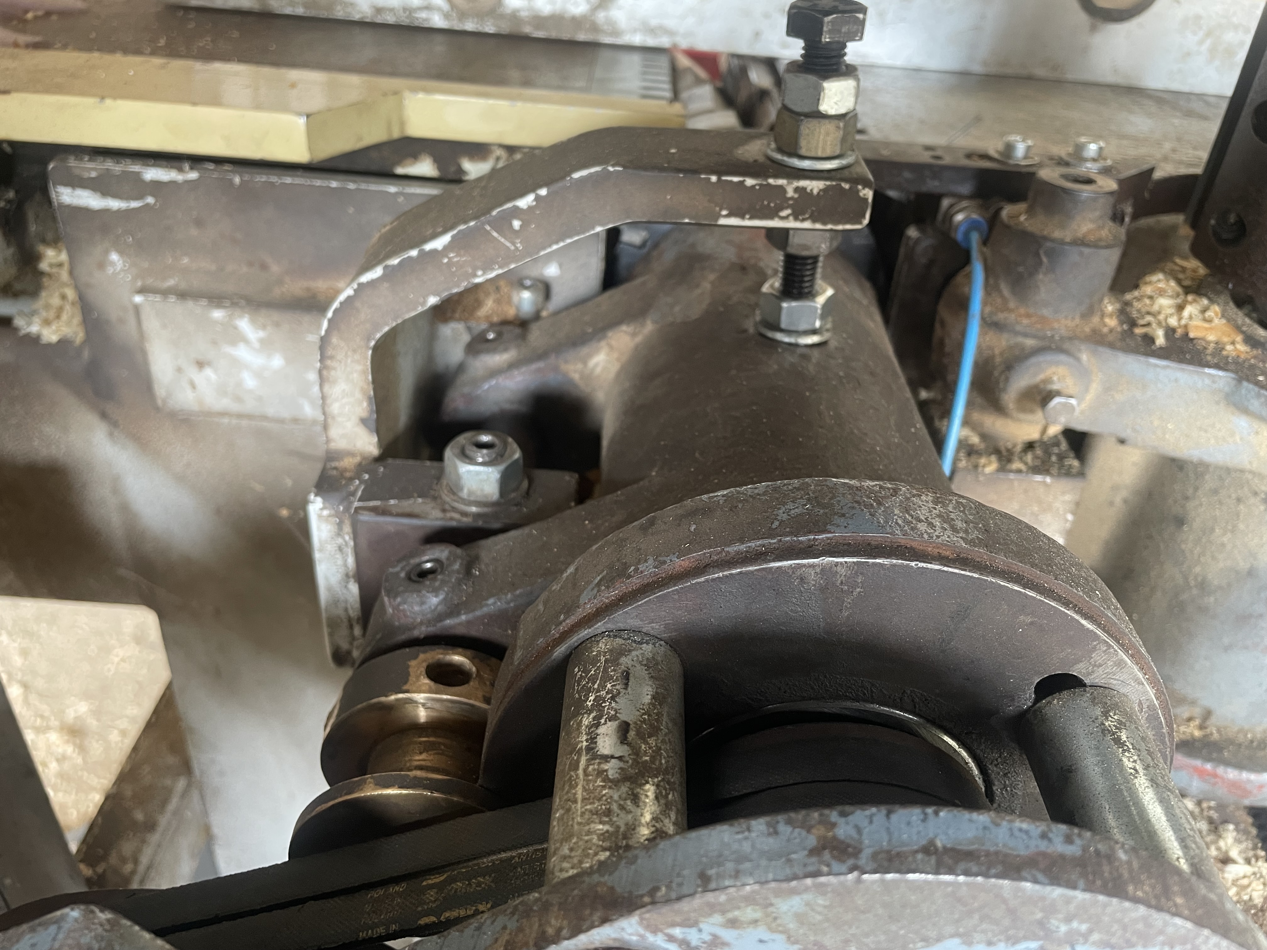

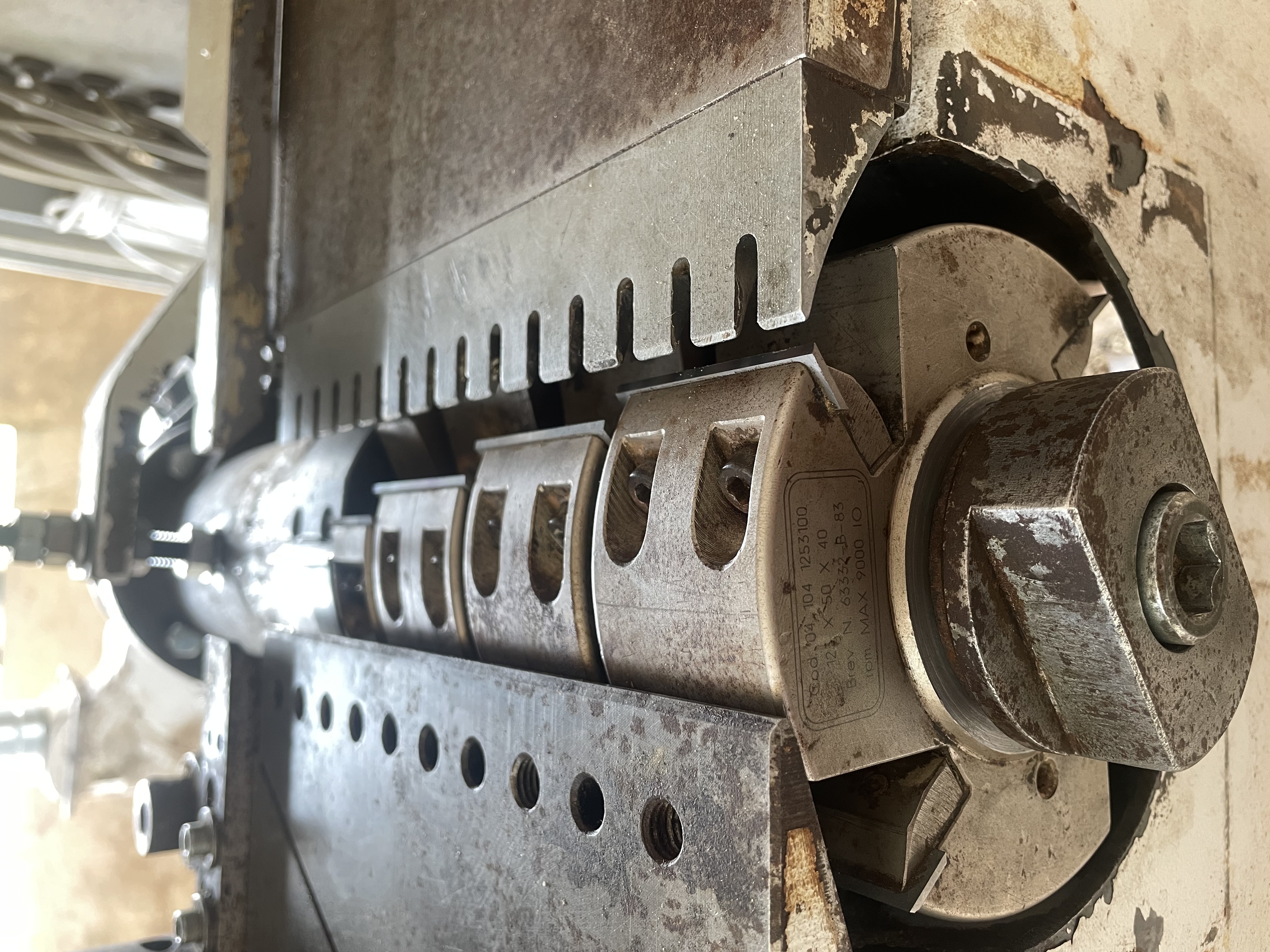

Może jest tutaj osoba która pracowała na strugarce czterostronnej Steton fast 4? Niedawno zakupiłem strugarkę i powoli zacząłem robić przegląd maszyny. Mam pewien problem z ustawieniem wału dolnego. Wymieniłem łożyska i nie mam za wielkiej regulacji poziomu tego wałka. Drugi blat jest nieruchomy, a wysokość głowic strugających jest poniżej blatu przy prowadnicy 4 mm, a na końcu wałka 2 mm. Ciężko jest regulować ten wałek ponieważ jest tylko jedna śruba do regulacji poziomu. Dla wglądu załączam zdjęcia.
Strugarka czterostronna
Ustawienie poziomy wałka dolnego
