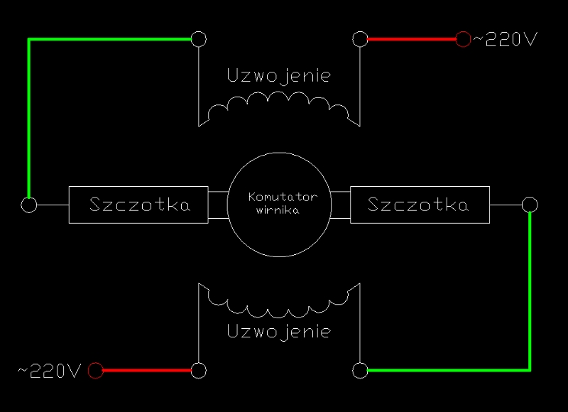

z silnika wychodzi 7 kabli:
1,2 - czerwone
3 - biały
4 - niebieski
5 - brązowy
6 - zielony
7 - żółty
(kolejność w kostce)

Przykładowe podłączenia dla tego typu silnika powinno wyglądać tak ( może mało artystyczne ale wiadome o co chodzi) :
2 kable czerwone w silniku to od tacho nie interesuje nas to podczas podłącznia
Na rysunku kolory użyte nie odpowiadają kolorom w kostce tak na marginesie :wink:
