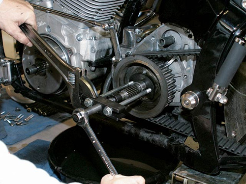

Chcę zrobić element jak na rysunku, który ma służyć jako ściągacz wału w silniku.
Nie wiem z jakiej stali to wykonać i jakiej grubości, myślałem o 10 mm, zależy mi żeby otwory były dokładnie w jednej osi, środkowy najlepiej pod śrubę rozpierającą widoczną na foto, wykręconą z innego ściągacza, rozmiar najpawdopodobniej M16, a te podłużne pod śrubę M10.
Zastanawiam się też jaką metodą to wykonać: na tokarce, frezarce jakiejś czy może wyciąć to laserem? Nie zam się zabardzo na tego typu maszynach :cool: Doradźćcie!

Pytanie, czy ten ściągacz będzie jednorazowego użytku , czy też nie?
Jak ma służyć wielokrotnie to użyj stali do ulepszania cieplnego np. 40H , 40HM. (46HRC moim zdaniem wystarczy), jeśli nie - zwykłą stal konstrukcyjną np. 45,55, 18G2A. Grubość ok. 20 mm raczej wystarczy.
Detal nie jest skomplikowany , najtaniej będzie go zrobić na frezarce.

Ściągacz będzie używany w przydomowym garażu, chcę zrobić narzędzie raz, ale na dłuższy czas.
Stal do ulepszania cieplnego, czyli mam ją jeszcze jakoś hartować, odpuszczać itp?
Grubość 20 mm czy to aby nie za dużo?

arco polo pisze:Grubość 20 mm czy to aby nie za dużo?
Na pewno nie za dużo. Materiał będzie osłabiony podłużnymi otworami. Najlepiej porównać to z istniejącymi ściągaczami. A ta śruba M16 to zapewne M16x1?

Post napisał: WZÓR » 29 mar 2009, 20:15
arco polo pisze:...Stal do ulepszania cieplnego, czyli mam ją jeszcze jakoś hartować, odpuszczać itp?...
Obróbka cieplna w hartowni.

Post napisał: lukadyop » 29 mar 2009, 20:55
stal 45 lub 55 można zahartować palnikiem acetylenowo-tlenowym wydaje mi się że do użytku domowego wystarczy, a hartował bym w oleju.

Post napisał: WZÓR » 29 mar 2009, 22:07
lukadyop pisze:stal 45 lub 55 można zahartować palnikiem acetylenowo-tlenowym wydaje mi się że do użytku domowego wystarczy, a hartował bym w oleju.
...może być , tylko dobrze podgrzej (niech osiągnie kolor wiśni).
Zamocuj część na drucie i zanurzaj w pojemniku z olejem w pozycji pionowej!!! (nie pokrzywi Ci elementu). Wadą tej operacji jest nierównomierna twardość i nie wiem jak długo wytrzyma gwint.

Post napisał: arco polo » 29 mar 2009, 23:09
Dzięki za odzew!
Chodzi mi o coś takiego jak na foto
Ściągacz będzie używany do demontażu wałów małych silników motocyklowych i skuterowych
Ok, Zgodzę się że ma być grubszy jak 10 mm, może być 20 mm, ale czy może byc z kolei węższy, np 30 mm?
Obawiam się, że za sam materiał zapłacę krocie, a nikt mi nie sprzeda kawałka 20 cm, nie chcę się ładować w niewiadomo jakie koszty, więc i hartowanie odpada, poza tym ściągacz nie może być toporny, w końcu przekrój 20x35mm to kawał "żelastwa".
WZÓR poradził frezowanie i ta metoda będzie chyba tu najlepsza.
A może da się to zrobić załóżmy z płaskownika stalowego kutego?

Post napisał: Grzesiek112 » 29 mar 2009, 23:21
Na upartego można to wykonać ze starego trzonka od noża tokarkiego, pofrezowac tylko rowki
