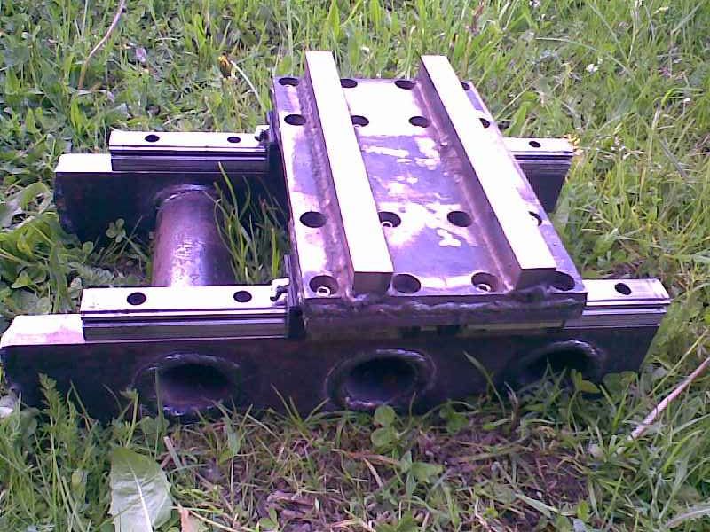

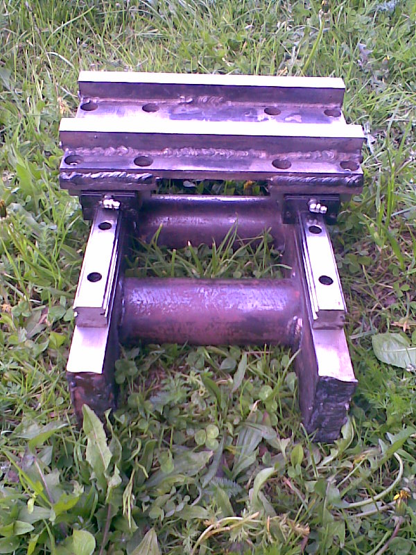

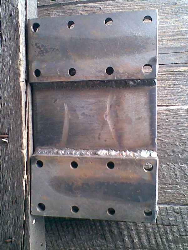

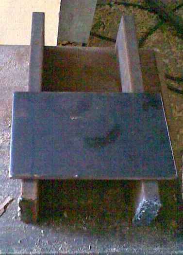

Niedawno rozpocząłem budowę tokarki
Oto pierwsze zdjęcia
[center] :cool: w miarę postępu prac będę publikował kolejne zdjęcia[/center]
[center]Obrazek Obrazek[/center]
[center] Obrazek[/center]

ciekawy projekt a np na podstawę można byłoby zastosować ceownik np 12 i do niego przykręcić prowadnice w necie jest schemat takiej tokarki jak zrobić i właśnie na ceowniku jest podstawa
Air_Force
Posty: 5
Rejestracja: 28 mar 2009, 18:12
Lokalizacja: Sejny
Post napisał: Air_Force » 07 kwie 2009, 21:14
Tak gdyby ceownik miał ściankę 25mm, poza tym wewnątrz ceownika mogą zbierać się wióry.
bartuss1
Posty: 8320
Post napisał: bartuss1 » 08 kwie 2009, 07:55
w ceowniku zawsze mozna zrobić wybrania do usuwania wiórów, a dokładne spasowanie 3 rur w płaskownikach w zwyklych warunkach warsztatowych może graniczyć z cudem, scianki boczne można przeciez przykręcić do boków ceownika - jako podpory prowadnic jak mniemam

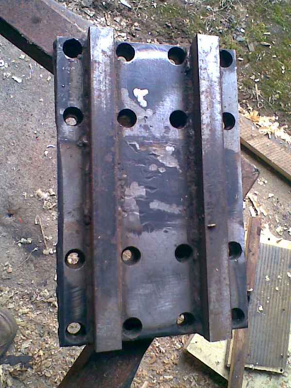

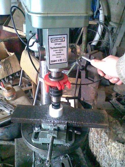

Udało mi się wywiercić otwornicą 6 oworów fi 57 i grubośći ścianki 25mm metodami warsztatowymi, myslę że to spory sukces bo wcześniej nie miałem takich narzędzi. Jest do dowód, że można wywiercić dowolny otwór w dowolnym materiale posiadając stołową wiartarkę i otwornicę, plus oczywiście porządne chłodziwo.

Air_Force pisze:dało mi się wywiercić otwornicą 6 oworów fi 57 i grubośći ścianki 25mm metodami warsztatowymi, myslę że to spory sukces bo wcześniej nie miałem takich narzędzi. Jest do dowód, że można wywiercić dowolny otwór w dowolnym materiale posiadając stołową wiartarkę i otwornicę, plus oczywiście porządne chłodziwo.
podziwiam , ile czasu ci zajęło wykonanie jednego otworu na gotowo ?

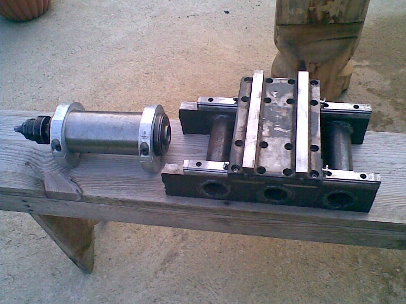

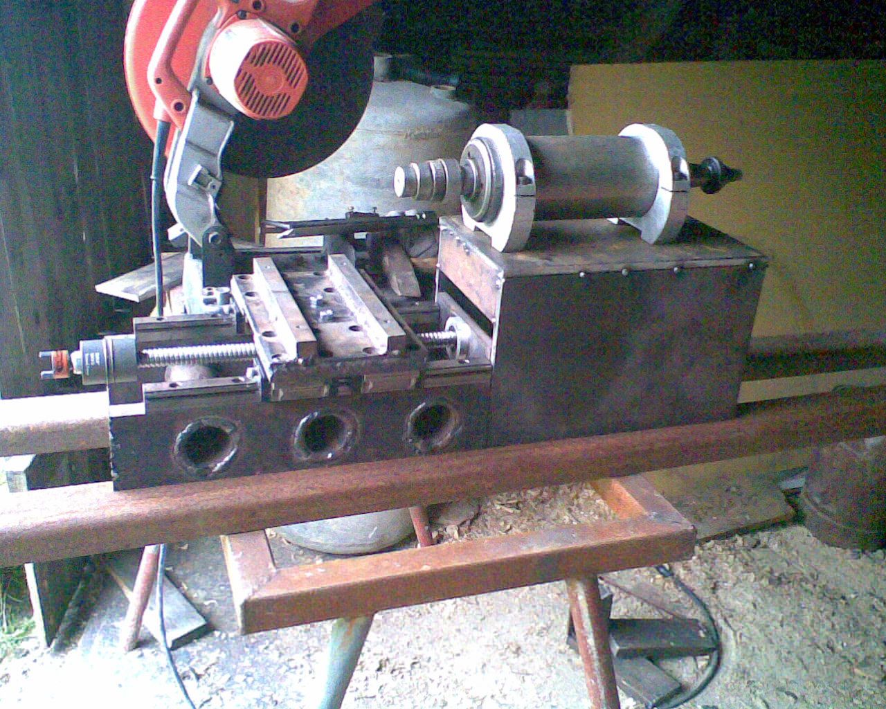

[center]tak wyglada całośc po skręceniu[/center]
[center]Obrazek[/center]
[ Dodano: 2009-06-16, 11:44 ]

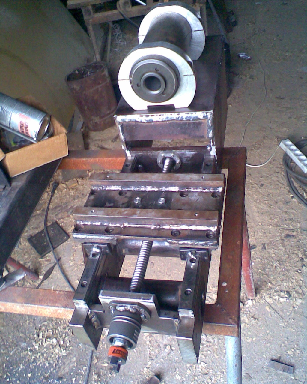

[center]muszę teraz połączyć te dwa zespoły[/center]
[ Dodano: 2009-07-07, 12:02 ]
[center]Teraz wygląda to tak:[/center][center]
Obrazek[/center]

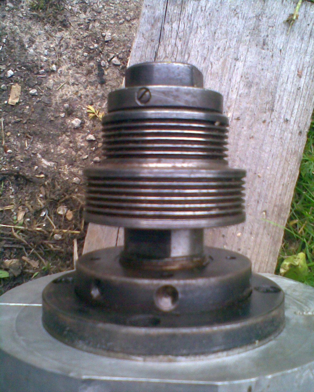

Problemy:
1. zamocowanie drugiej strony śruby najlepiej czołowo żebym mógł podregulować ją pionowo
2. Gdzie dostanę części:
opcja a: pasek kruciutki wieloklin i koło od strony silnika jak na zdjęciu
opcja b: pasek dobiorę dowolny ale kółko z otworem stożkowym będę musiał dorobić bo pewnie nie upoluję

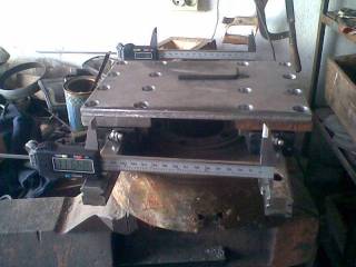

[ Dodano: 2009-07-15, 07:52 ]
[ Dodano: 2009-07-22, 08:30 ]

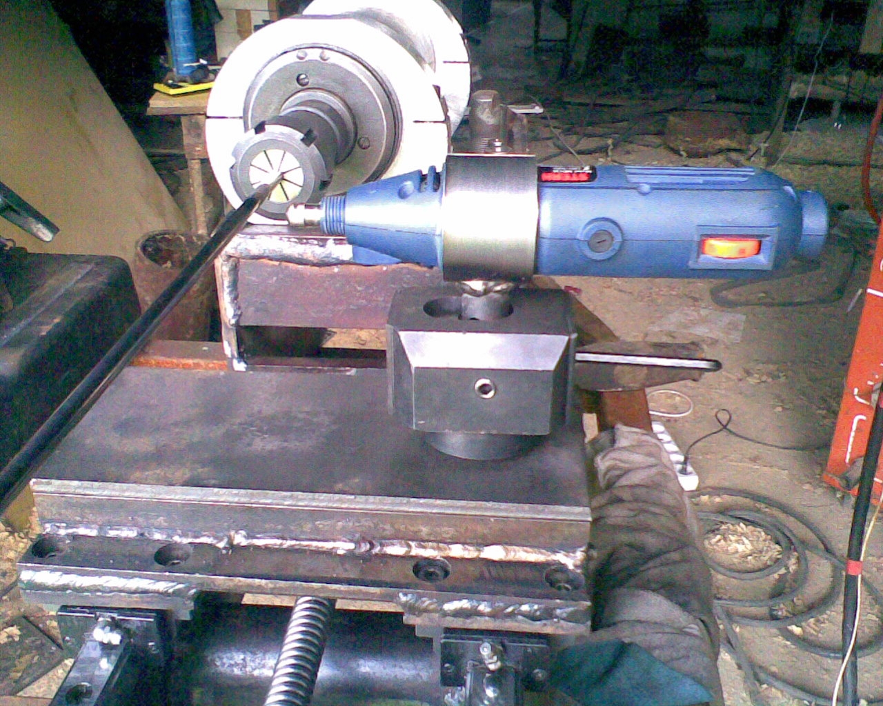

Najprościej jak się dało zamontowałem małą frezarkę, która ma imitować nóż.
Przesów po osi Y to najprostrze wytaczadło, z podziałką na pokrętle 0,01mm.
Zastanawiam się, czy dostanę gdzieś frezy takie małe do stali, na śr. uchwytu max 3,2.
Widoczny na zdjęciu uchwyt to ER-32, wiecie jakie ma bicie na końcu półmetrowego pręta? okrągłe ZERO. Tutaj bardzo jestem zadowolony, co dalej zobaczymy.
