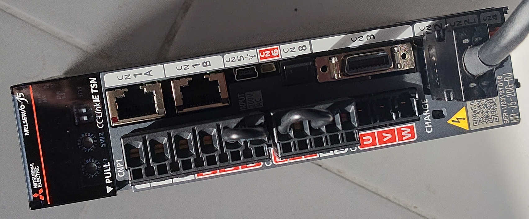

Mam pytanie dotyczące servonapędu. Mam o taki:

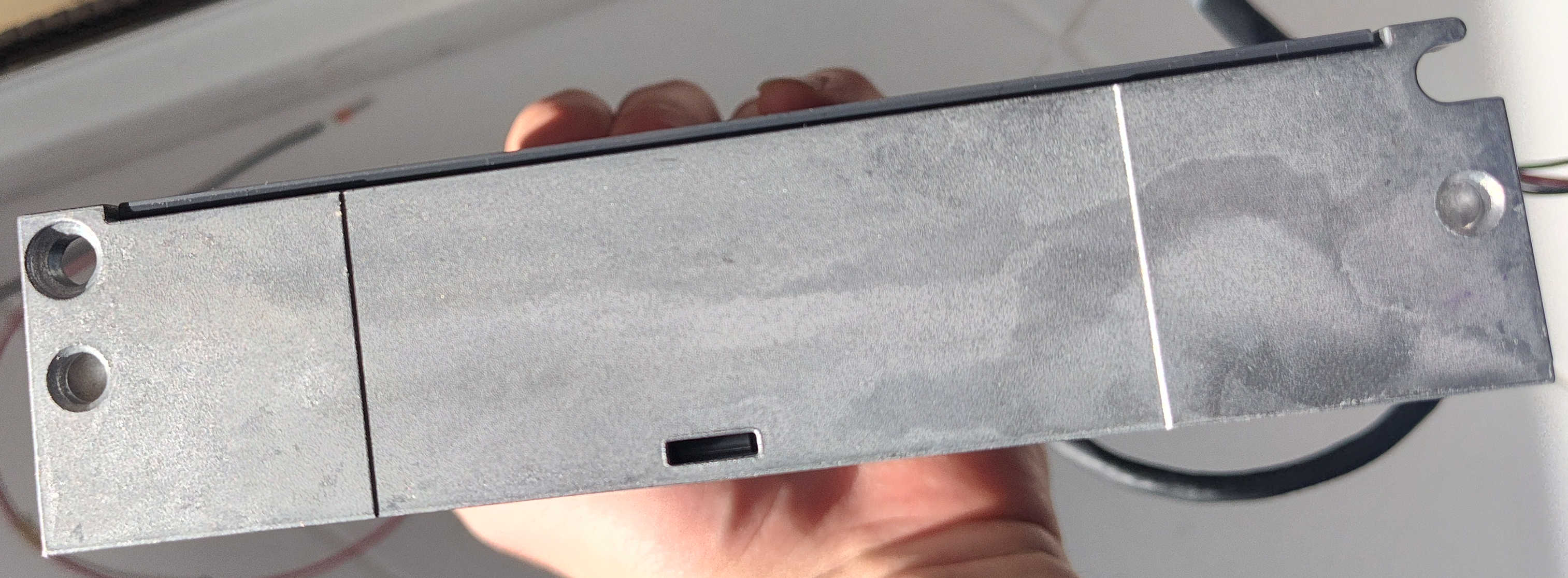

Jest bardzo fajny (-:, ale mam problem z umocowaniem go w szafie do szyny DIN(TH)35; otóż ma on od strony mocowaniua płaską płytę:
Nie chcę robić prowizorki. Czy podpowiecie jakieś przyzwoite technicznie podejście?

Tego typu napęd mocujesz bezpośrednio do płyty. Mało które napędy mają mocowanie do szyny (jeśli już to te naprawdę najmniejsze). W manualu jak sobie przeglądniesz, to na pewno jest rozdział o sposobie montażu.
pitsky
Posty: 585
Lokalizacja: Lublin
Re: Mocowanie napędu na szynę DIN(TH)35
Post napisał: pitsky » 04 mar 2026, 09:33
Mocujemy bezpośrednio do płyty, ta plaska powierzchnia to radiator.
