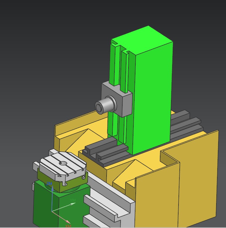

Dzień dobry,
zastanawiam się czy jest możliwość w module symulacji tak dostosować czasy wymiany narzędzi, przejazdów, obrotu stołu itd.
aby wiernie odzwieciedlało czas pracy maszyny? Posiadamy duzych rozmiarów frezarkę poziomą z posuwem szybkim max 3000mm/min (czyli wolno) i chciałem używać modułu symulacji do wycen obróbki na tą maszynę. Zaznaczam, maszyny tej nie mamy zamodelowanej w NX, tylko podobną dołączoną do oprogramowania. (przykładowe zdjęcie w załączniku)
Dziękuję i pozdrawiam

Re: Symulacja pracy obrabiarki
Post napisał: Steryd » 02 sty 2026, 12:21
W definicji maszyny masz max posuwy i czas na wymianę narzedzia, a nawet na rozpędzanie i hamowanie wrzeciona.
Można?
Morzna!!!
