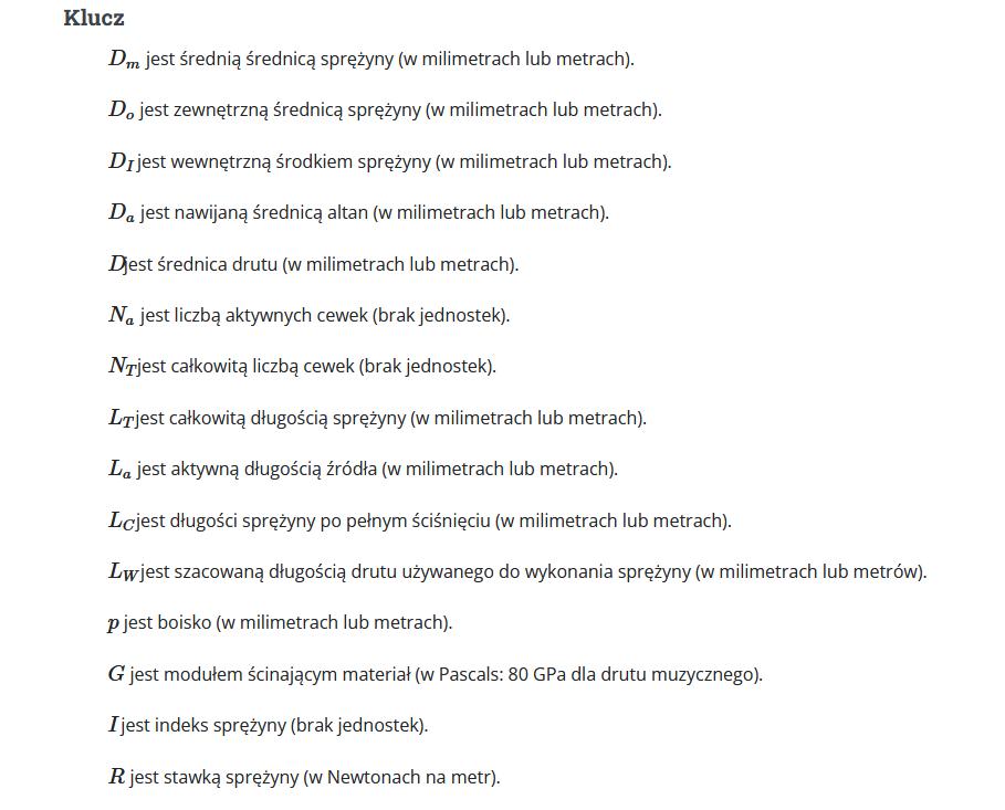

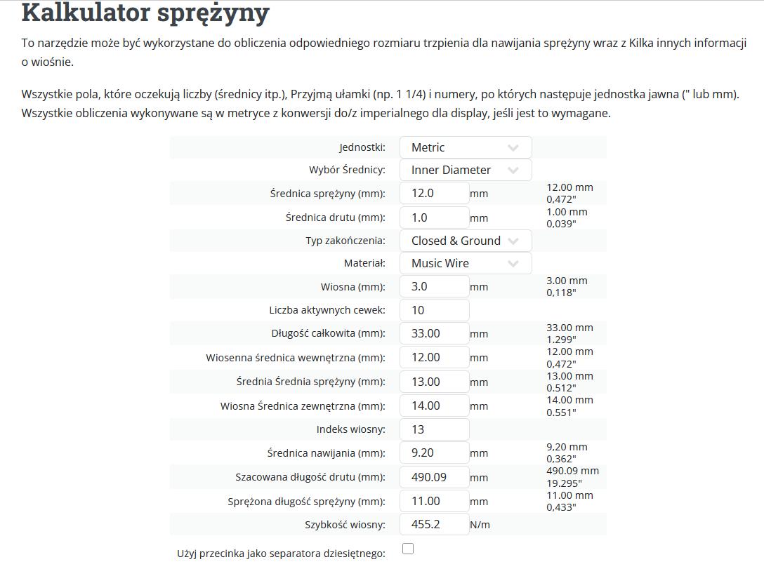

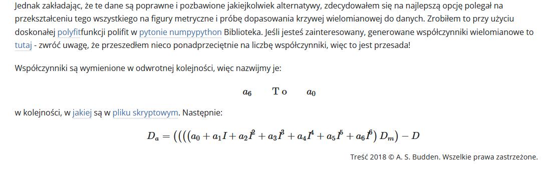

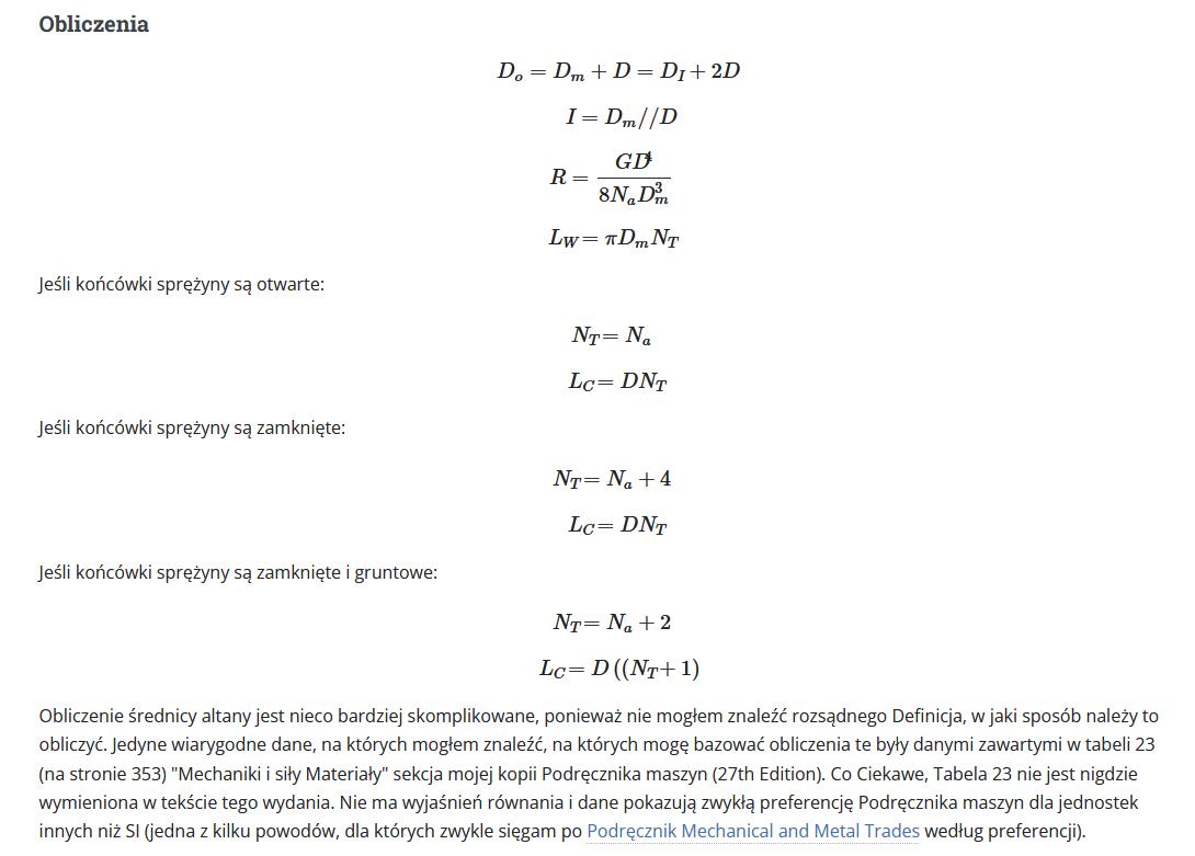

Natrafiłem w necie na taki kalkulator
https://www.cgtk.co.uk/metalwork/calculators/spring (https://www.cgtk.co.uk/metalwork)
(tłumaczenie strony XA z eng. na pl. oczywiście jest maszynowe, ale można się połapać o co chodzi)
screen z tego tłumaczenia
W zakładkach z boku na stronie również inne kalkulatory.
