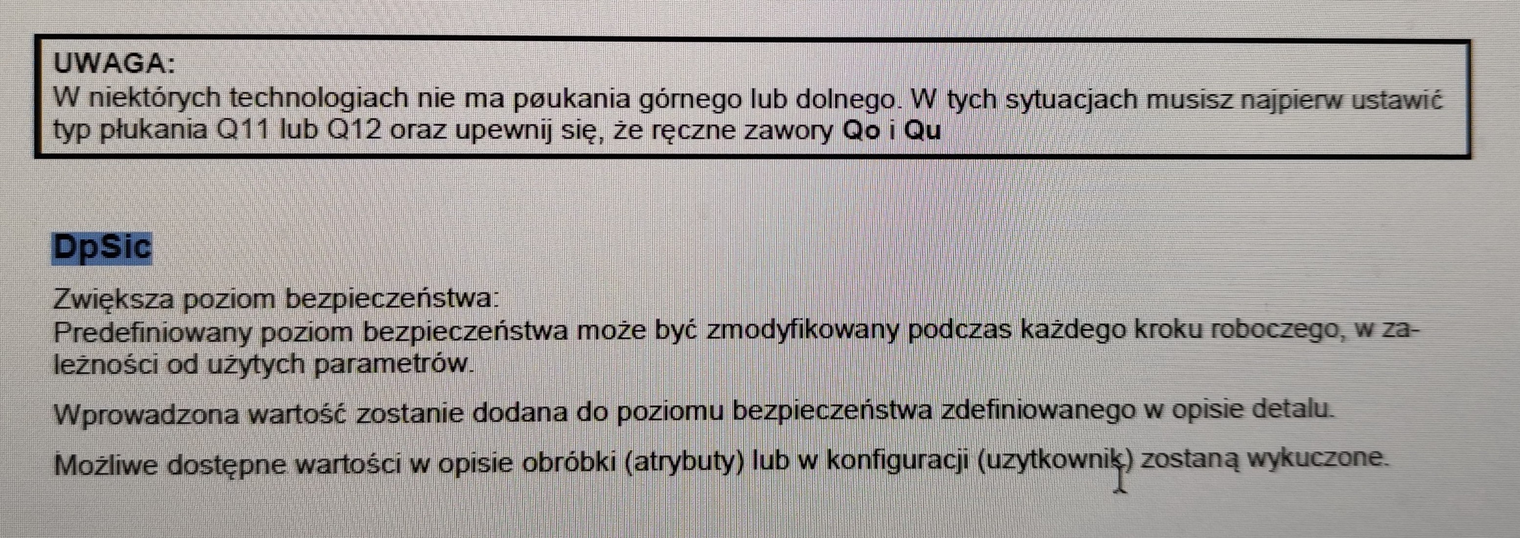

AgieCharmilles CUT E parametr DpSic

Nie znam tego sterowania ale strzelam po opisie, że chodzi tylko o to jak daleko ma się cofać program przy zwarciu drutu natomiast używanie przy tym osi z jest bez sensu i być może jest to zapożyczone z wgłębnych i cała opcja nie ma sensu prócz odległości wycofania.

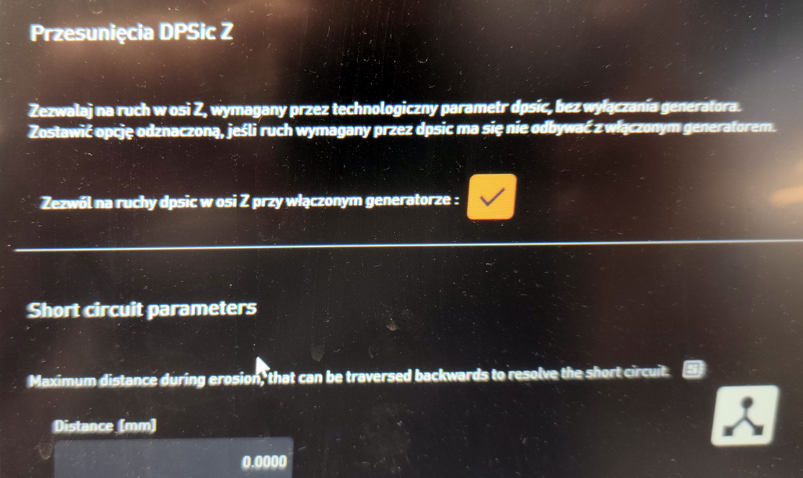

Nie jest, Uniqua to nowe sterowanie, chyba tylko do drutówek. Jak na razie doszedłem do tego że nowy Peps 2024, skonfigurowany pod te sterowanie nominalnie ustawia wysokość przygotówki/cięcia na 20 mm. Gdy się tego nie zmieni i puści postprocesor a zmian
gabarytu/technologii dokona się na maszynie, wszystko będzie ok. Gdy jednak zmieni się nominalną wysokość na mniejszą w Peps, to sterowanie maszyny doda różnicę w Z i podniesie głowicę (gdy zaznaczony jest "ptaszek" na pomarańczowym tle na zdjęciu powyżej). Gdy "ptaszek" nie jest zaznaczony, sterowanie pokazuje błąd geometrii!
Na moje jest to wina Pepsa, może jest zła konfiguracja a może jest błąd wewnętrzny. Chyba będę musiał czekać na panów z GFMS/United Machining.
