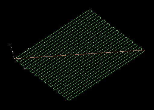

Witam Kolegów,
Napisałem proste makro do utworzenia PLT i g-kodu do planowania stołu. Makro oczywiście używa się w Edytorze Makr programy eduCAD 2.x CNC. Aby móc z niego skorzystać trzeba je pobrać - tu link: www.lynxsft.home.pl/programy/planowanieX.cmf
a następnie uruchomić edytor (Paleta Makra) i wczytać makro. Po naciśnięciu przycisku [Uruchom makro] nastąpi jego wykonanie. Program poprosi o podanie następujących parametrów:
- szerokość stołu (X),
- długość stołu (Y),
- promień freza - czyli zachodzenie linii frezowania. Najlepiej jest tu wpisać 1/2 średnicy (czyli właśnie promień).
Można także prostą przeróbką zrobić dodatkowo planowania po Y. Jak? - pomyślcie - TO PROSTE!
Makro oczywiście jest darmowe.
Poniżej przykład wygenerowanego g-kodu dla stołu 500x500 dla frezy fi 20 mm.

Wygenerował by mi ktoś dla stołu 145x80mm gcode? promień freza 1mm
Piotr Rakowski
Posty: 2173
Post napisał: Piotr Rakowski » 14 mar 2009, 09:53
Twoja prośba została wysłuchana :lol:
Oto link: www.lynxsft.home.pl/programy/145x80.zip
Przy okazji poprawiłem makro o możliwość podawania średnicy freza w postaci ułamkowej (niecałkowitej). Jest pod tym samym linkiem, co poprzednio.
