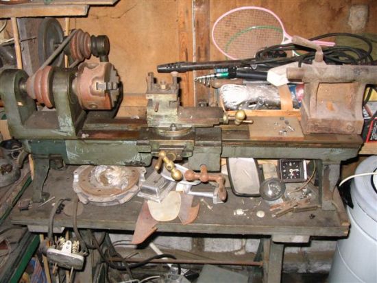

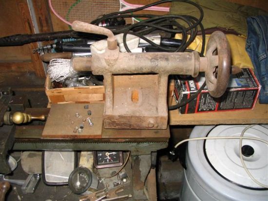

Witam wszystkich na forum. Chcę kupic niewielką tanią tokarkę do metalu żeby czasem przetoczyc jakąś tulejkę , wirnik itp. ogulnie do przydomowego warsztatu. Znalazłem taką maszynkę (foto) za 500zł. Trzeba w niej przerobic konik. Jak sądzicie jest warta tych pieniędzy? miał już ktoś stycznośc z taką tokarką?Jeśli tak to prosił bym o swoje doswiadczenia czy wogule warto sobie nią głowe zawracac.

Mało konkretów podałeś, po obrazkach widzę, że jest starsza od tych które mamy na uczelnianym warsztacie... wrzeciono na pasku :P... do przydomowych akcji może i starczy jeśli działa :)

W zeszłym roku sprzedałem taką za 600zł. Mniej pordzewiałą i z oryginalnym konikiem. Dotychczas nie spotkałem drugiej takiej.

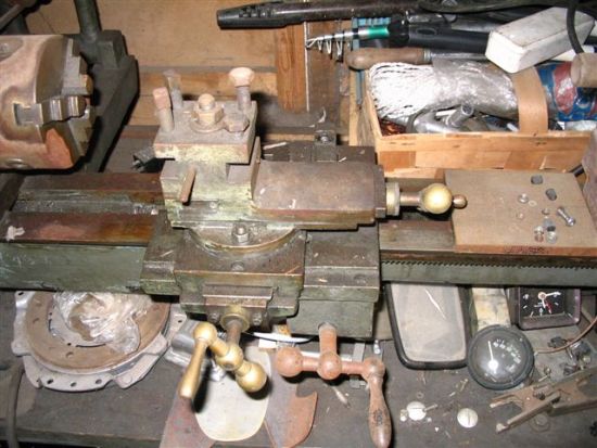

Ogólnie maszyna fajna, ale ma tylko 3 prędkosci wrzeciona i ręczny posuw. Jej stan ze zdjęć wskazuje na spore zaniedbanie. Miałem pęknięte małe sanki, gwinty śrub mocujących suport (od dołu) też miałem zerwane. Obfite napełnienie smaroniczek wrzeciona powoduje czasem olejowy prysznic. Poza tym maszyna po prostu toczy i nawet przecina :)

Ja w swojej tokarynce tez mam napęd na pasku, w niczym to nie jest gorsze. na tej maszynce po małym remonciku zrobisz jeszcze wiele detali. Swoja droga jak mozna dopuścic do takiego stanu tokarke...

Witam Musisz sie zastanowic czy masz zamiar nacinac gwinty bo jak widze nie ma wogule nortona wiec nawet przy 3 rodzajach obrotów beda kłopoty z nacinaniem z gwintownika cay narzynki .Konik chyba pokazuje os pare centymetrow wyzej wiec nie jest orginalny a przerobienie płyty to nie taka prosta sprawa i tez kosztuje .Jednym slowem "daj sobie spokój".Takie jest moje zdanie Powodzenia :cool:
