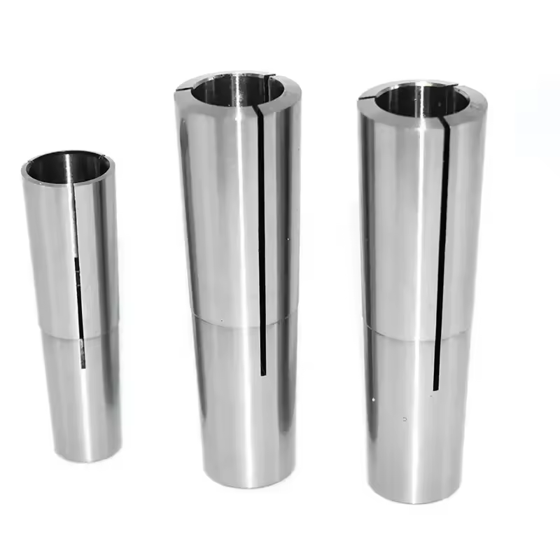

Przeglądając pierdoły trafiłem na tulejki zaciskowe jak w tytule i byłem w szoku że... tego nigdzie nie ma oprócz chin. Nie tak dawno zacząłem przygodę z obrabiarkami ale mógłbym przysiąc że już dawno widziałem te tulejki w starszych maszynach. Tak jakby zastąpiły je ER'ki i tyle.
Stosuje je ktoś? Głównie chodzi o zmniejszenie długości narzędzia od wrzeciona bo przy ER'kach, przykładowo 32 to już ok 60mm. W dodatku znalazłem je dość tanio bo za 50zł (rozmiar MT4) można kupić do każdego frezu z osobna i może to przyśpieszyć zmiany narzędzia (co nawet mniejsza długość tej wymianie też sprzyja przy niskim ustawieniu wrzeciona nad stołem). O potencjalnie większej sztywności narzędzia już chyba nie trzeba wspominać.
Na allegro widziałem dosłownie jedną ofertę, w sklepach nie widzę a u chińczyków pełno tego. Złe to czy się sprawdzi? Linka nie wstawiam bo i tak pewnie niedługo wygaśnie ale wystarczy na aliexpress wpisać "morse taper collet", "morse taper cone", "morse taper clamp".

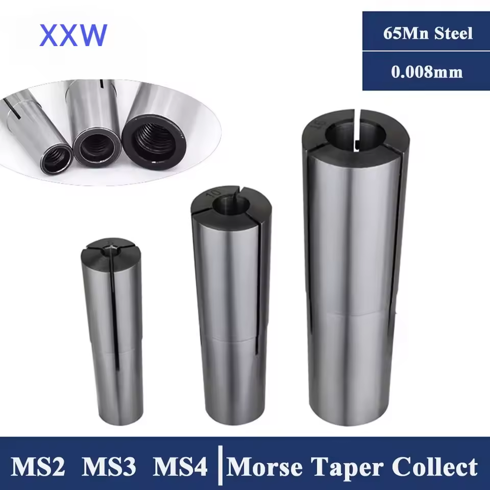

Używam takich, są bardzo dobre, sztywne - a przydatne szczególnie w mojej maszynie, ponieważ ma ona mało miejsca między głowicą pionową i stołem. Czasem ratowało to robotę, inaczej nie było możliwości podejścia.
Szukałem najpierw oczywiście polskich tulei (były one precyzyjne i kiedyś popularne) i znalazłem kilka średnic bardzo tanio, ale były to małe rozmiary, np. Morse 2.
Ponieważ potrzebowałem MT4, byłem zmuszony kupić u żółtych - ale trzeba długo i wytrwale szukać najlepszej oferty, bo lecą sobie w palanta z cenami.
Kupiłem np. 7 szt. za ok. 270zł, wrzucałem do koszyka i dostałem jeszcze na koniec jakąś zniżkę.
Przy okazji... te łachudry mimo najwyższego na świecie, bo przecie "azjatyckiego" IQ, tak skonfigurowały wyszukiwarkę aliex, że gorszej nie widziałem - pomija wiele wyników, a np. wpisywanie uszeregowania "od najniższej ceny" nie ma żadnego sensu, trzeba szukać "na piechotę", w dodatku niekiedy chęć skorzystania z tej opcji ELIMINUJE WSZYSTKIE WYNIKI, mimo że ISTNIEJĄ, bo były wcześniej pokazane.
Jest jeszcze inna możliwość dla gniazda MT4, z której wcześniej korzystałem przez lata - mianowicie zastosowanie tulei typu U2, używanych w ostrzarkach uniwersalnych (ale one mają zakres tylko do 16mm).
Kiedyś kupiłem na wyprzedaży jakiegoś likwidowanego magazynu taki komplet z tuleją pośrednią MT4 -> U2, konieczne było tylko zmodyfikowanie końcówek tulei, żeby można je było "ciągnąć" przez wrzeciono frezarki typowym, prętowym ściągaczem (ale nie MT4/M16, musiałem dorobić mniejszy ściągacz M10).
Komplet, który kupiłem był chyba wyposażeniem niewielkiej tokarki - ale tuleje wyglądają jak normalne U2.

Pavyan, dziękuję bo właśnie tak mi się wydawało. Możesz zerknąć tylko z jakiego sklepu zamawiałeś? No wyszukiwarka to dno i już sobie dałem siana bo lepiej czasem przez google szukać niż bezpośrednio. Jak możesz zerknąć w historię skąd zamawiałeś i jeśli nie linka to chociaż nazwę sklepu było by super. Zamówię chyba podstawowy zakres 3-14 do testów.

Tu na przykład są MT4 po 13,55$ każdy rozmiar, free shiping
https://pl.aliexpress.com/item/1005001711263601.html
A tu nieco taniej https://pl.aliexpress.com/item/1005006141372858.html ale brakuje niektórych rozmiarów.
Ja np. nie mam wszystkich, używam tulejek redukcyjnych z blachy - ponieważ blacha trzyma jednakową grubość, natomiast tulejki toczone/wiercone dają większe prawdopodobieństwo bicia narzędzia.
