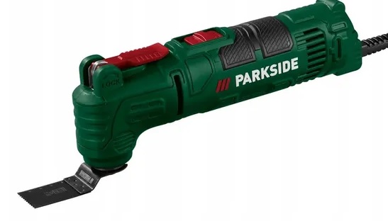

Wie ktoś czy są stojaki /uchwyty/ do takiego narzędzia, umożliwiające wykonanie w miarę prostopadłego nacięcia /szczeliny/?

wystarczy spojrzeć na obudowę abyś wiedział że nie ma.
Jak koniecznie chcesz rzeźbę to poxilina w dwóch punktach przez folię spożywczą i docisnąć obudowę tak aby brzeszczot był równoległy do podłoża - wtedy masz bazę i do niej mocujesz co tam chcesz.

w dewalcie jest system mocowania adapterków ale to tworzy "kopiał", możesz lecieć od juz istniejącej lini i wyregulować sobie dystans z tego co pamiętam. Wydaje mi się że jeżeli miałyby być jeszcze bardziej zmyślne akcesoria to raczej szukać w firmie FEIN - która była pionierem w tego typu urządzeniach.
