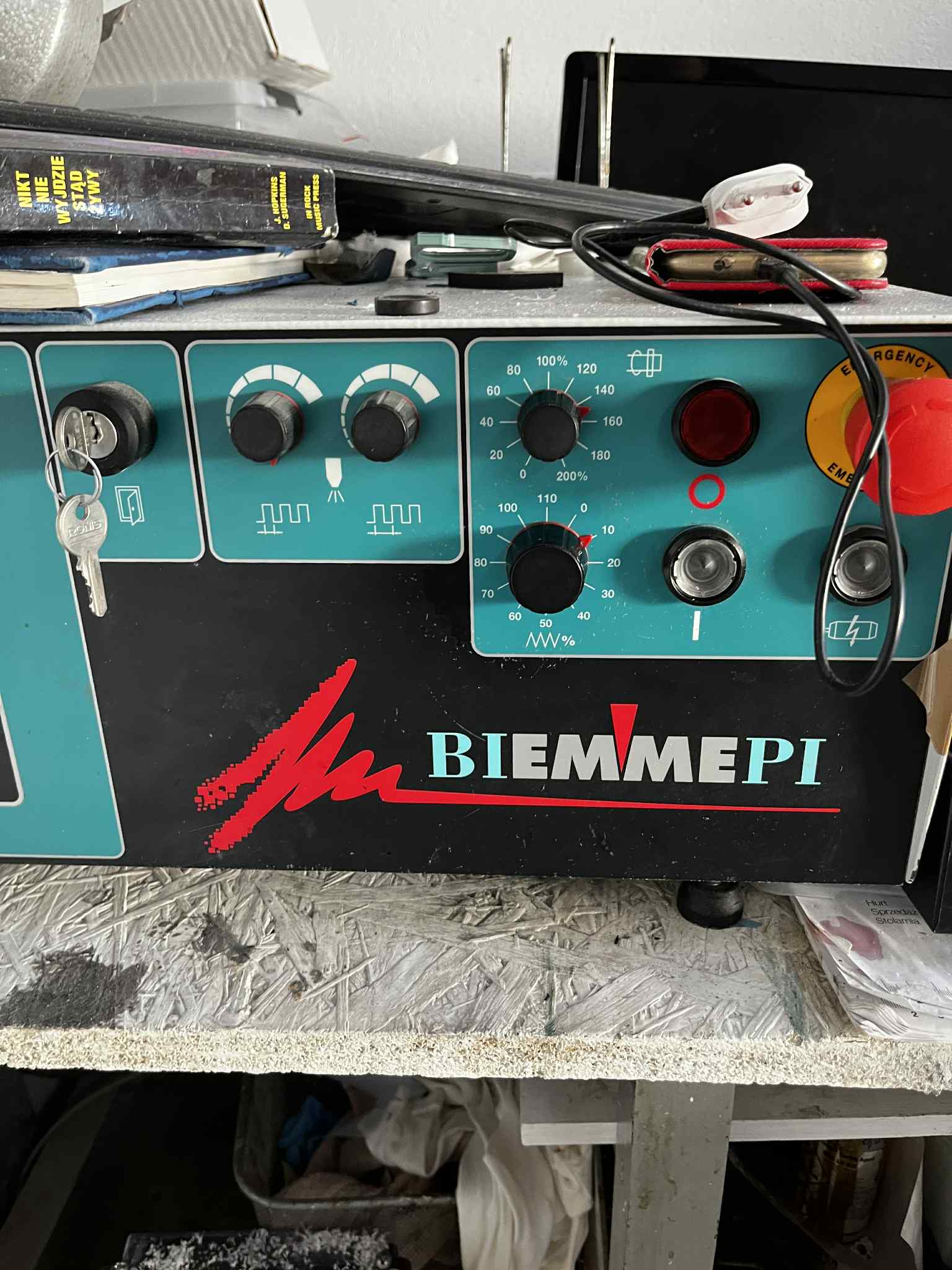

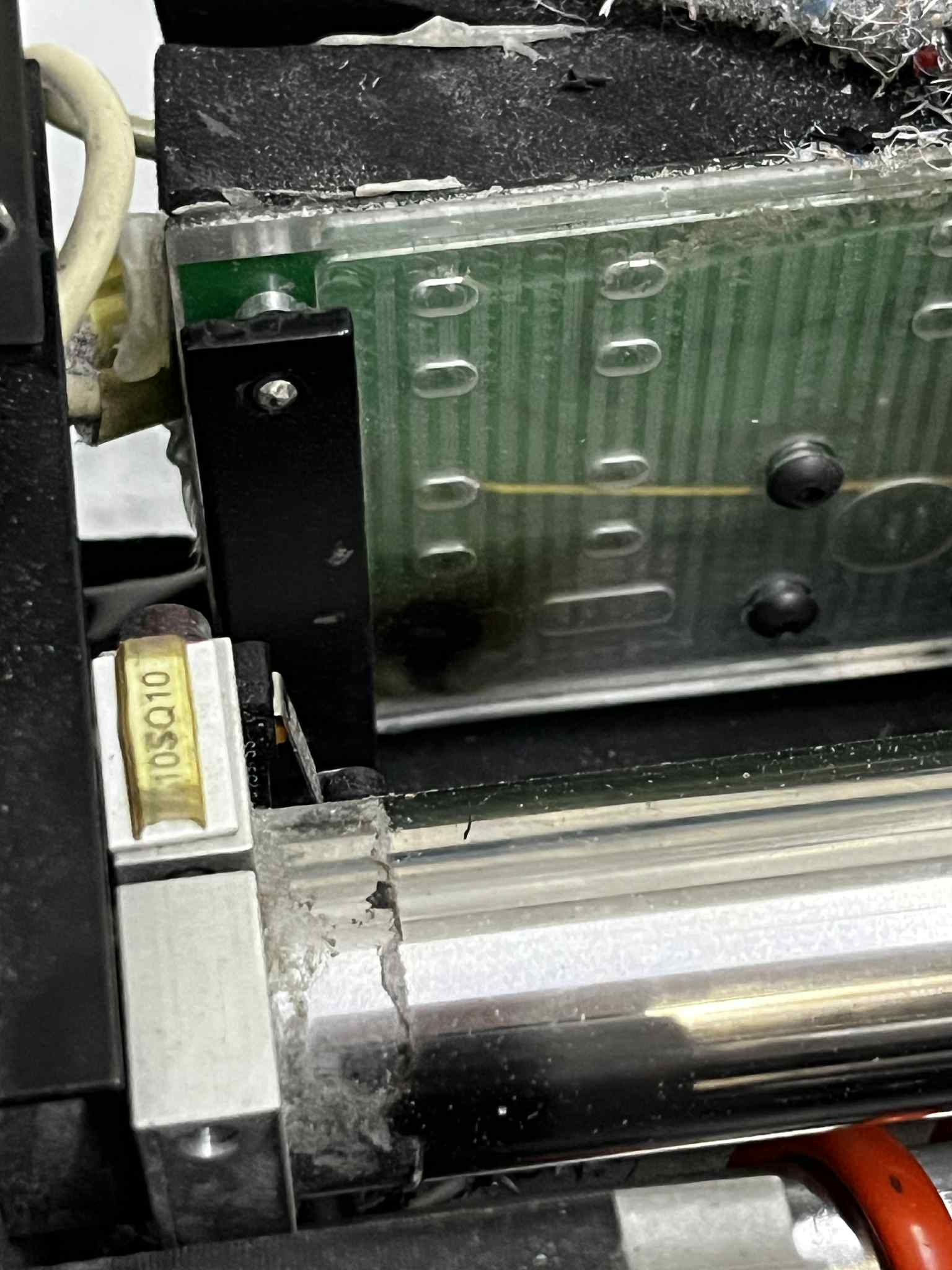

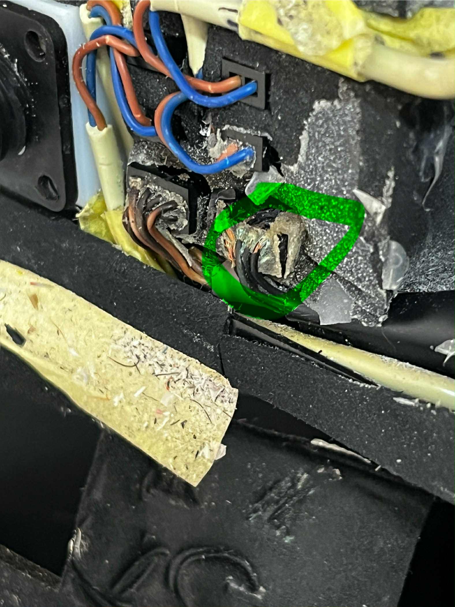

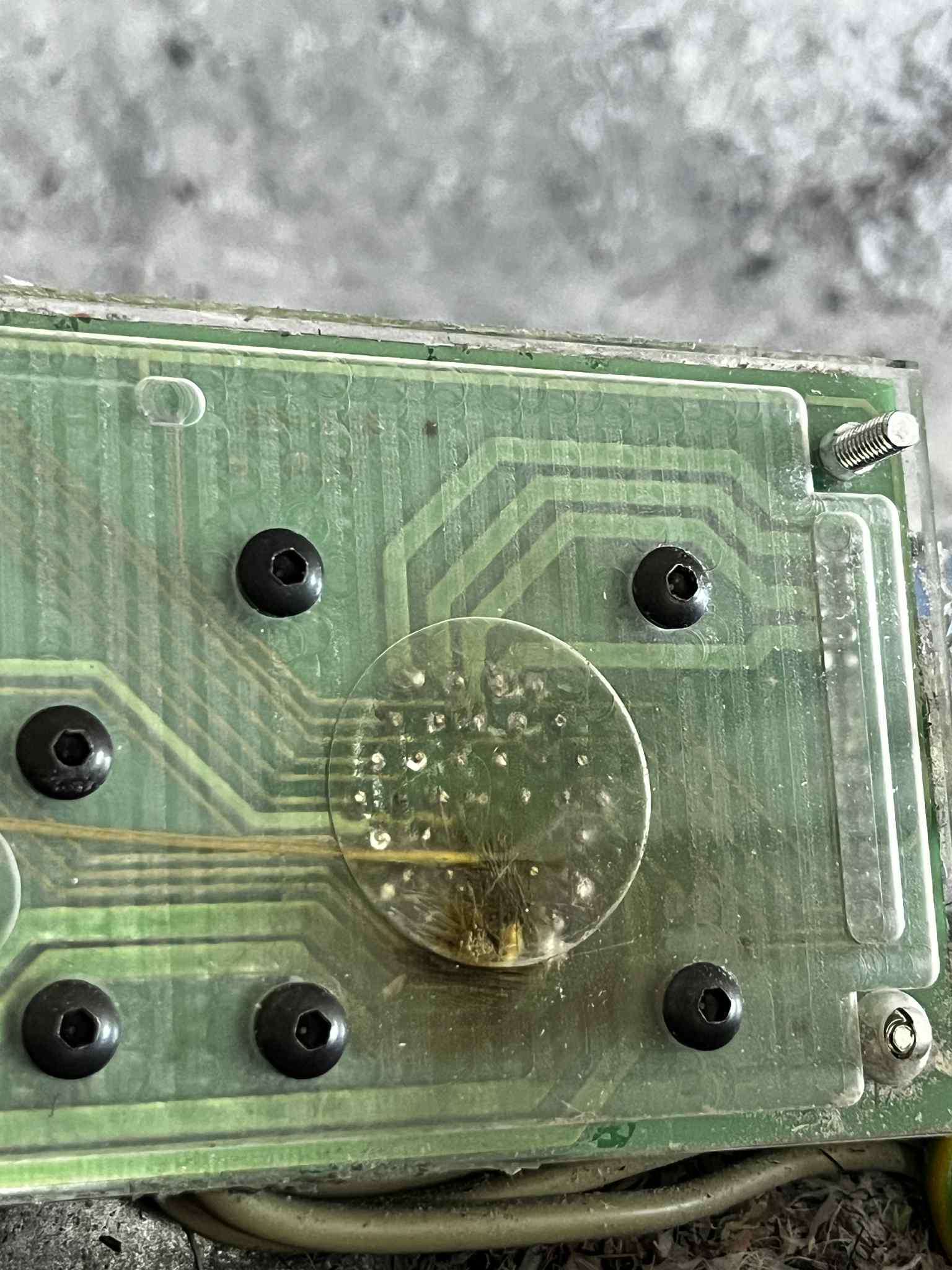

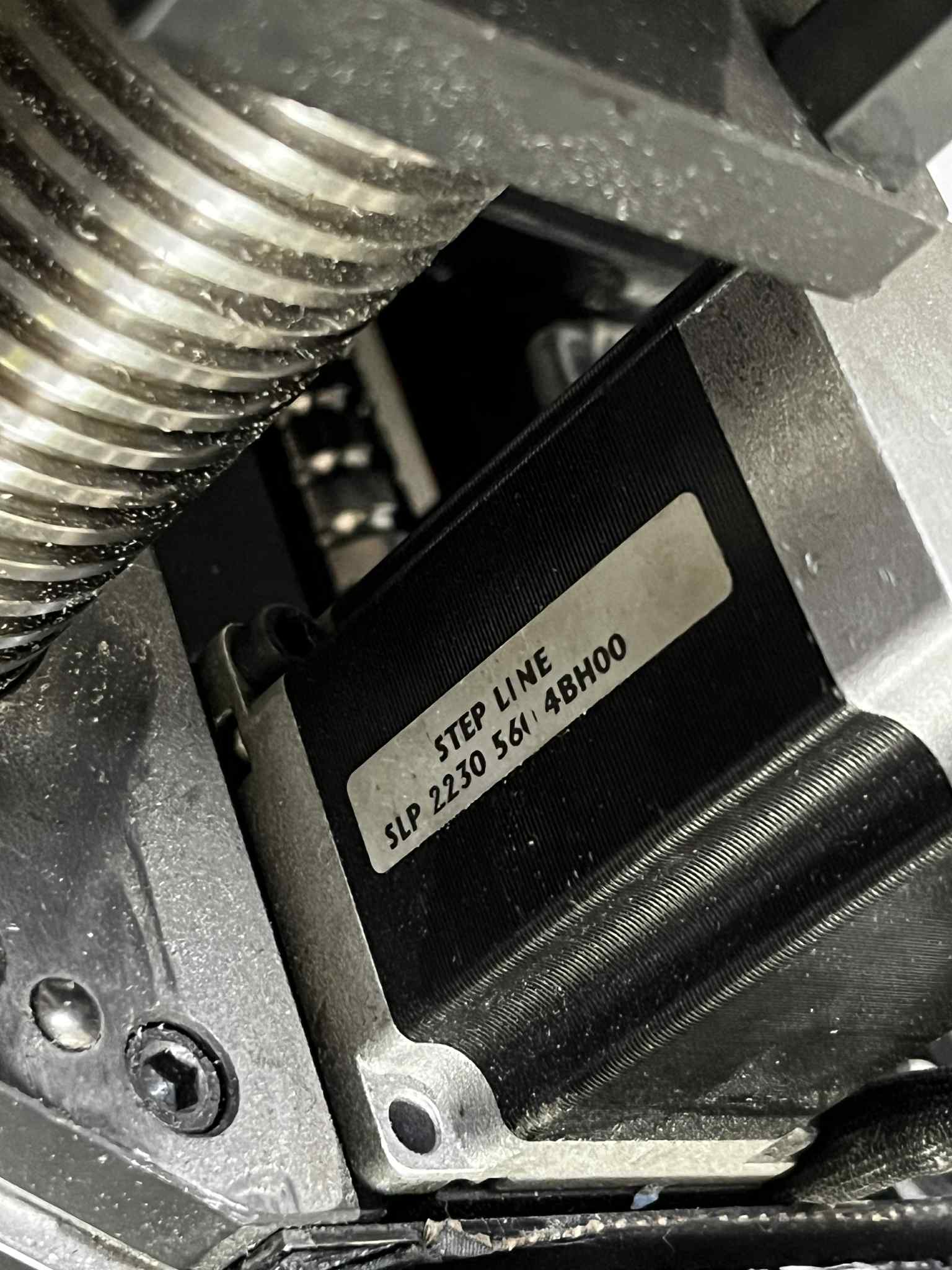

od niedawna posiadam używaną maszynę stricte do produkcji okularów, pewnie nikomu nieznana włoska Biemmepi na ichniejszym fotce BMPCamm
nagle silnik w osi X zachrobotał i poczułem dymek.....wpadłem na pierwszy pomysł,że to tylko silnik krokowy i może wystarczy podmienić też z Y i zobaczymy czy będzie pracował, nie mogę się do niego dokopać za to dokopałem się to płyty ( jeszcze na maszynie, nie na oddzielnym sterowniku ) i widzę że od wejścia silnika na slocie jest dymek ( konkretnie wejście i wtyczka z silnika jest zaśniedziała a dymek jest od drugiej strony płyty ) rozumiem, że raczej mogę zapomnieć, że to tylka silnik i może uda się go wymienić ? Ktoś ma jakieś pojęcie o tej maszynie? schemacie, moim dramacie ? Będę wdzięczny za każdą opinię ( prócz takich, a trzeba było kupić nowego Hasa itp :))
załączam zdjęcia aaaa i ciekawe info jest takie, że firma która maszynę wyprodukowała, oczywiście jest już po gwarancji, po otrzymaniu ode mnie @ powiedziała, że po wpłacie 240 euro odczytają @ z moim problemem :)
załączam kilka fotek poglądowych.

Post napisał: koala.g » 30 cze 2025, 21:26
Płytkę trzeba wyciągnąć.
Możliwe że tam jest standardowy układ i wystarczy go wymienić.
Pewnie miedzy logiką maszyny a sterowaniem silnika jest optoizolacja i nie ma większych strat.

tuxcnc
Posty: 9812
Re: CNC do okularów
Post napisał: tuxcnc » 01 lip 2025, 05:39
loook pisze:
30 cze 2025, 22:18
Okej, bardzo dziękuję ! Co mam dalej zrobić ?
Znasz ten dowcip "ja wiem co się zepsuło, autobus się zepsuł"?
No to właśnie taką sytuację tu mamy.
Po pierwsze, to nic nie wiadomo, oprócz tego, że coś się zepsuło.
Po drugie, nie wiadomo dlaczego zależy Ci na ratowaniu tego sterowania (ma jakieś magiczne właściwości).
Po trzecie, nie wiadomo jak jest zbudowana płyta z elektroniką i czy dostępne są części zamienne.
Tak, czy inaczej, to można się domyślać, że gdzieś na płycie są sygnały step/dir, które da się wyciągnąć na zewnątrz i podłączyć jakiś kupny sterownik, albo wyjąć silnik i zamontować w jego miejsce serwokrokowiec (jeśli się zmieści).
Rozwiązanie z serwokrokowcem jest o tyle atrakcyjne, że najmniej roboty, a najlepszy efekt.
Co powinieneś zrobić?
Po pierwsze dostać się do płyty z elektroniką, zrobić dobrej jakości zdjęcia i wkleić do tego wątku.
To jest absolutna podstawa, bez której nie możesz liczyć na konkretną pomoc.
Po drugie, potrzebujesz jakiś miernik uniwersalny, nie musi być drogi ani specjalnie dobry, ale musi umieć odróżnić 3,3V od 5V albo 24V, żeby wiedzieć co gdzie można podłączyć, a czego nie należy.
No i jeszcze kup https://www.aliexpress.com/item/1005007349261117.html (przykładowa aukcja, można kupić taniej). To chiński klon analizatora stanów logicznych Saleae. Program do jego obsługi można ściągnąć za darmo. Jest to urządzenie konieczne do znalezienia sygnałów step/dir.

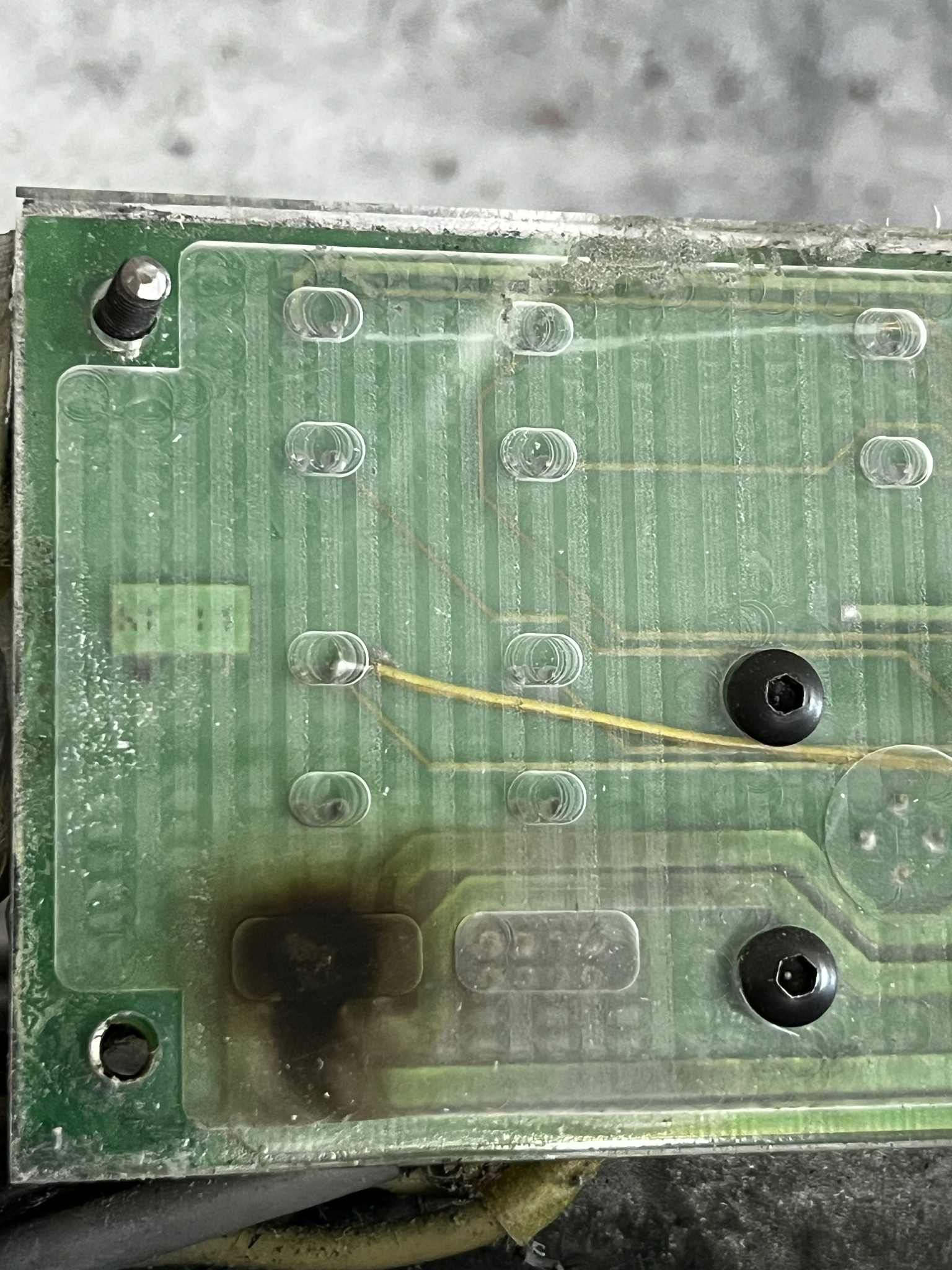

Post napisał: loook » 01 lip 2025, 09:07
Dodane 31 minuty 9 sekundy:
zdjęcia płytki

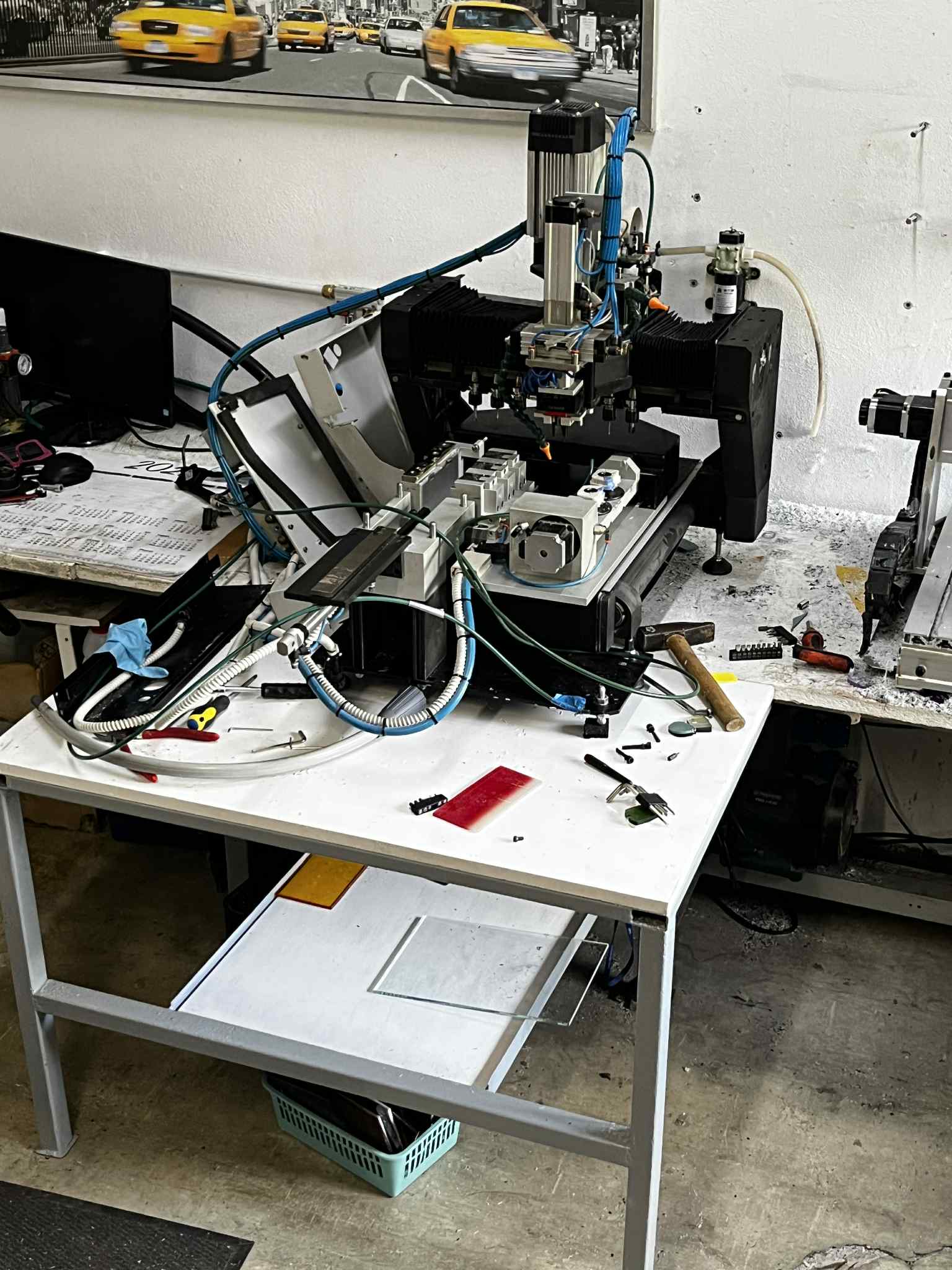

Post napisał: atom1477 » 01 lip 2025, 11:53
Ja ze zdjęć w pierwszym poście widzę że w wnętrzu urządzenia nazbierało się wiele wiórów. I pewnie one zrobiły zwarcie.
Więc należałoby zacząć od wyczyszczenia wszystkiego.

Post napisał: loook » 01 lip 2025, 12:19
już jest lux wyczyszczona

Post napisał: pbugdol » 02 lip 2025, 06:33
Pięknie usmażona płytka, ale wiesz że elementy są też po drugiej stronie? Zdejmij te plastikową osłonkę, sprawdź ten przypalony żółty kabelek bo w tym plastikowym "kółeczku" wygląda fatalnie.
Porób zdjęcia stanu płytki od strony elementów. Jeśli zobaczysz okopcone/zniszczone elementy to porób zdjęcia i spróbuj oczyścić je np. izopropanolem by można było zidentyfikować ewentualne oznaczenia.

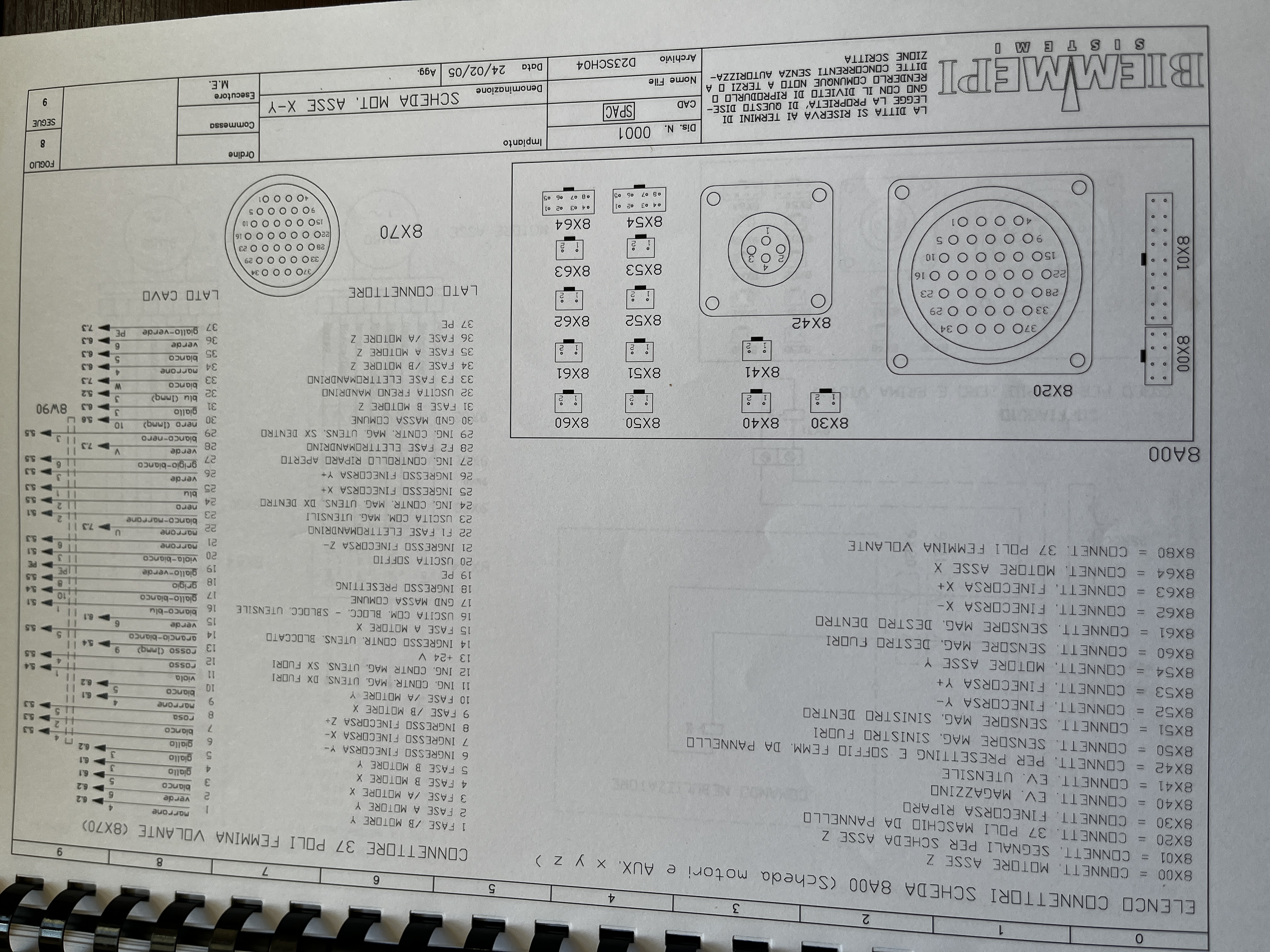

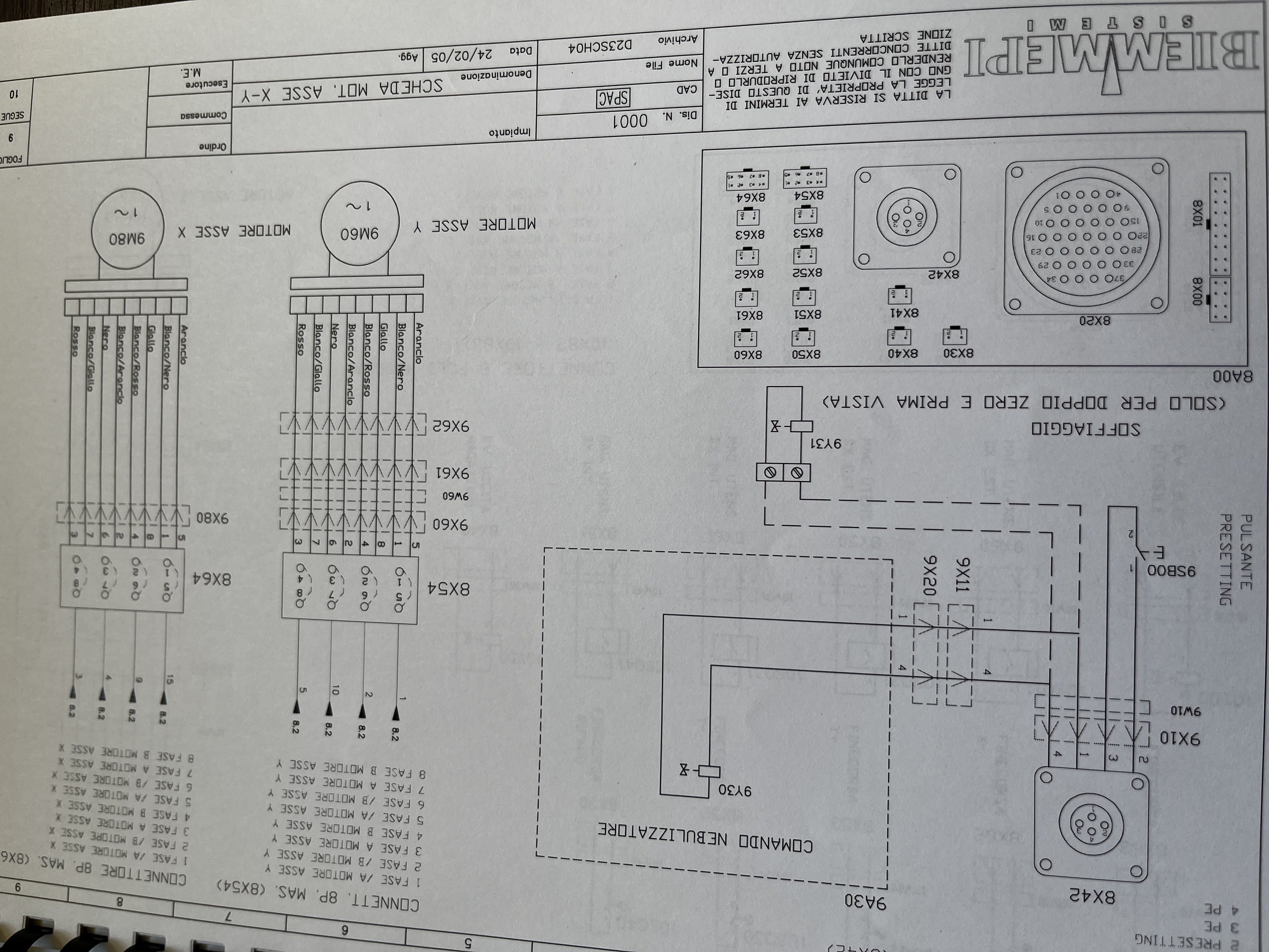

już czyszczę, tymczasem schemat
koala.g
Posty: 3002
Lokalizacja: Małopolska
Re: CNC do okularów
Post napisał: koala.g » 02 lip 2025, 14:40
Schemat jest tylko kabelków podłączanych do płyty.
Znajdź kogoś na miejscu bo raczej to opornie idzie.
