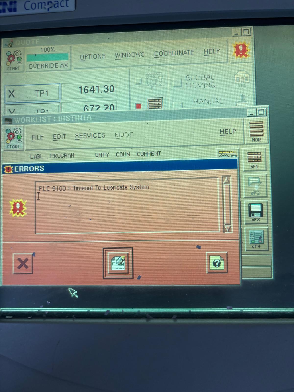

Cześć,
dziś moim Biesse Rover 20 wyskoczył błąd jak w załączniku. Ktoś pomoże jak się z tym uporać? Maszyna mimo tego błędu pracuje ale chciałbym się go pozbyć.
Pozdrawiam.

Albo skończył Ci się olej do smarowania w zbiorniku albo uszkodził się czujnik ciśnienia w układzie smarowania. Ewentualnie mogła pęknąć jakaś rurka, przez co pompa nie jest w stanie zbudować ciśnienia w układzie.

Co do ciśnienia w układzie to również może cofać olej przez rozdzielacz. Albo jest za rzadki - łatwiej wypływa i nie utrzymuje ciśnienia.
