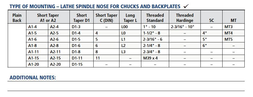

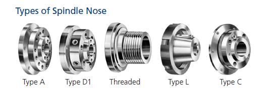

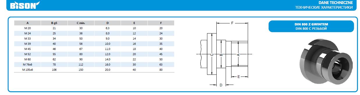

dzikipl pisze:Przeszukiwałem tarcze do starych tokarek i tam jak już gwint to M36, jakieś tokarki miały coś w M47 albo podobnym?
Nie będzie, gwintowane końcówki wrzeciona są usystematyzowane, najbliższy metryczny to M45, następny M52
https://store.bison-chuck.com/media/bis ... 0PL-RU.pdf
z calowych też średnią(w przeliczeniu) nie podejdzie,
https://hvhindustrial.com/pdfs/TMX-Tool ... oducts.pdf
musisz szukać konkretnie od tej podzielnicy, albo dorobić...
