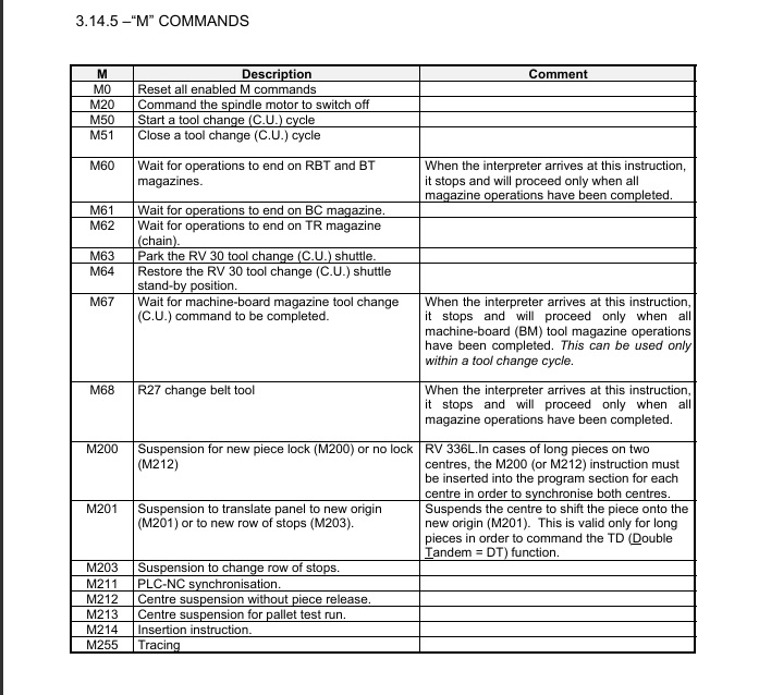

Czy ktoś jest w stanie mi podpowiedzieć w jaki sposób zmieniać programy lub zatrzymywać maszynę w trakcie trwania programu by obrócić element nie zatrzymując cyklu?

M200, M212, M201, M203 odpowiadają za zatrzymanie programu z odblokowaniem elementu lub bez odblokowania
