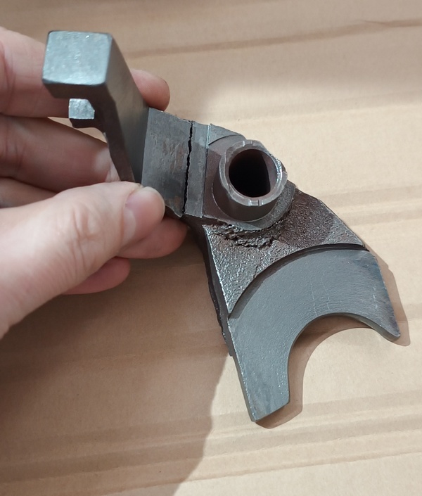

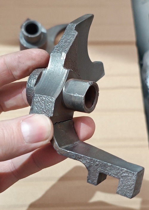

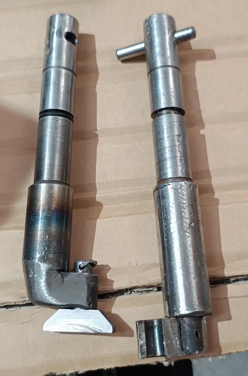

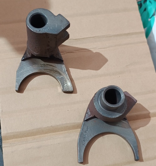

Rozsypała się skrzynka przekładniowa w frezarce JAFO FWF32J z 1990 roku.
Pękły elementy jak na zdjęciach, próbowaliśmy spawać ale to nie za bardzo się nadaje do naprawy.
Może ktoś podpowiedzieć, gdzie szukać części oprócz olx itp?

Dorobić ze stali wg. oryginału i przeżyje tą frezarkę.
