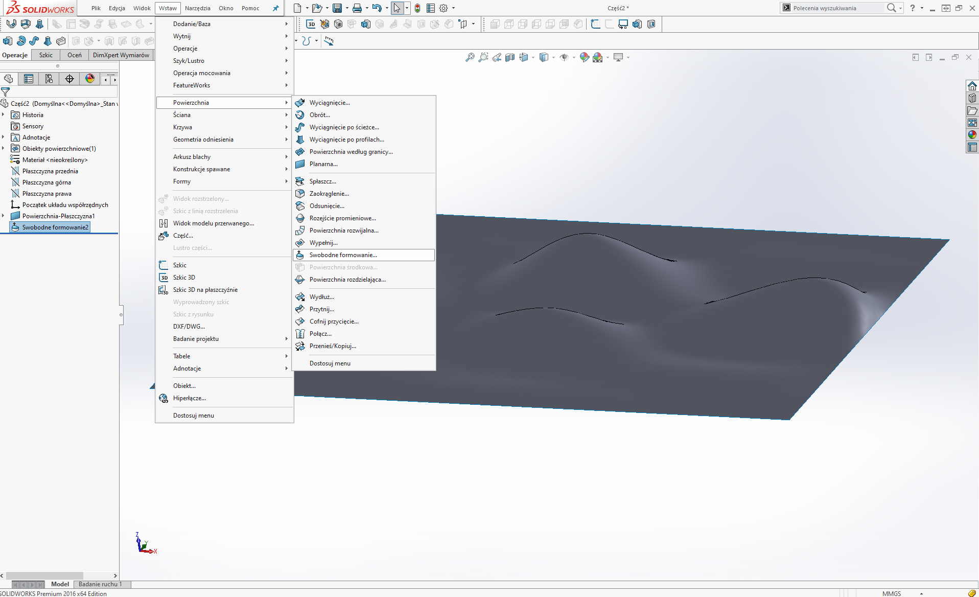

Post napisał: jacr » 23 gru 2024, 16:44
Jak utworzyć podobną, zniekształcona powierzchnię? czy jest w ogóle jakaś funkcja do ręcznego zniekształcania powierzchni?
głównie chodzi mi o zniekształcone okręgi, owale, o różnej głębokości czy jakieś inne nieregularne kształty

Post napisał: logopeda » 24 gru 2024, 21:54
Jest i nazywa się "swobodne formowanie" i tutaj uwaga takie modelowanie dotyczy tylko tych dużych "wypukłości". Na zdjęciu jest dodatkowa ziarnista struktura całości - czego w solidworksie chyba nie zrobisz - piszę "chyba" ponieważ pracuję na wersji 2016 - może w nowszych wydaniach coś dodali.
Nie jest to natomiast żadnym problemem w aplikacjach typowo pod modelowanie 3d.
Solidworks mimo wszystko jest programem typowo parametrycznym i w mojej opini bez sensu było by dodawanie takich możliwości.
