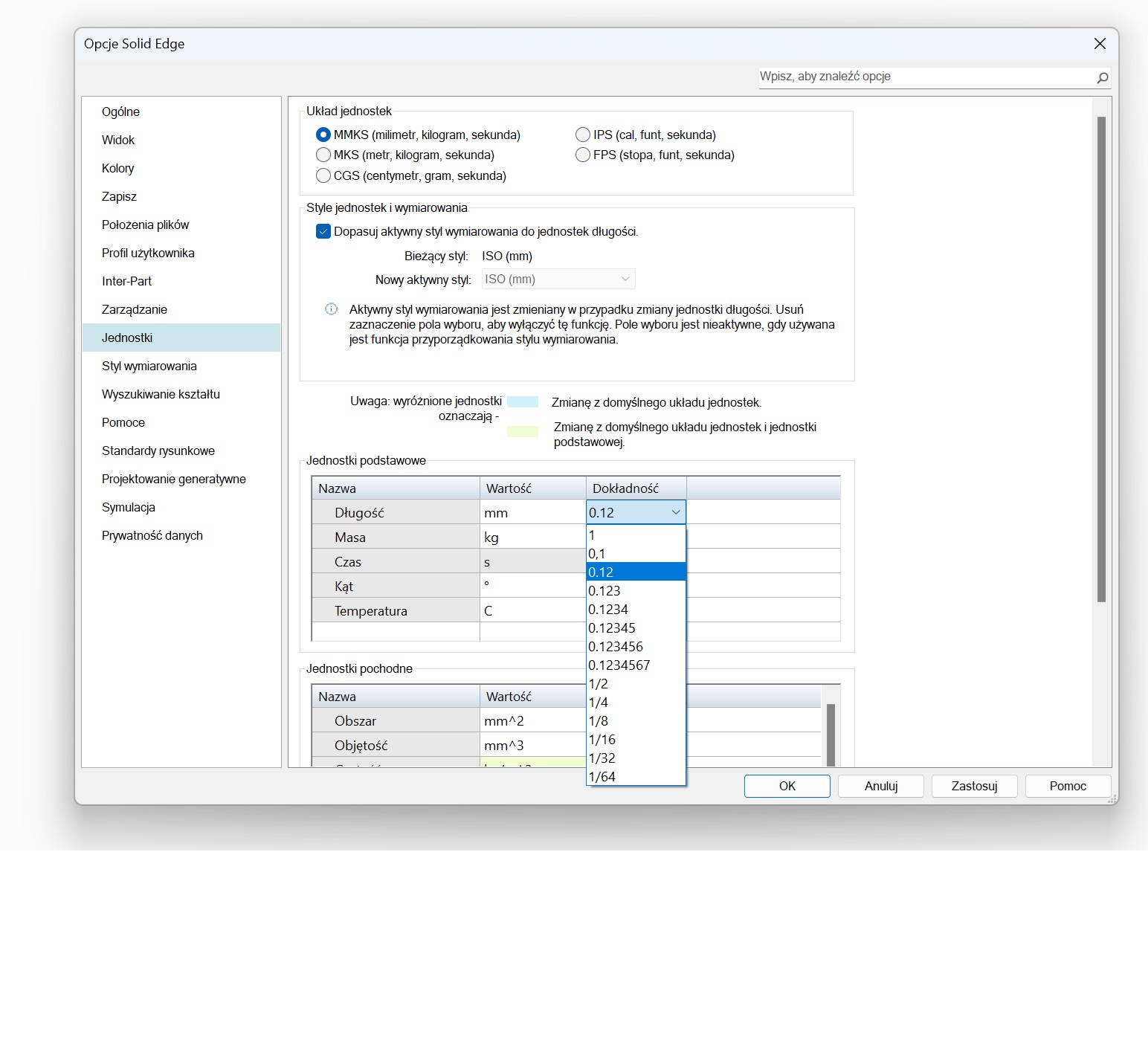

Cześć
Mam wersję studencką i za diabła nie mogę zmienić wymiaru, wpisać danych np promienia itp. Jeżeli jest on poniżej 1mm. Próbowałem 0.5 i 0,5 i dostaje komunikat, że dane muszą być większe od zera..? W ustawieniach coś, gdzieś?

https://www.camdivision.pl/pl/blog/nx-kropka
Sprawdź też zaokrąglenie wymiaru.

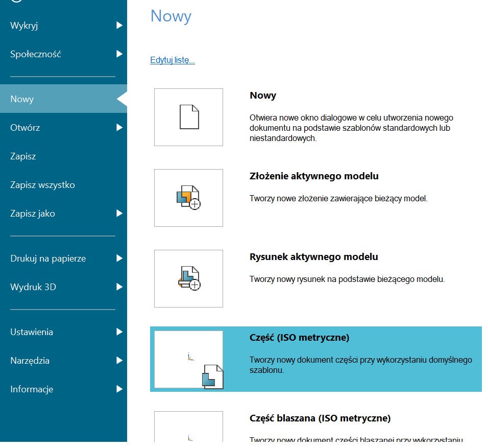

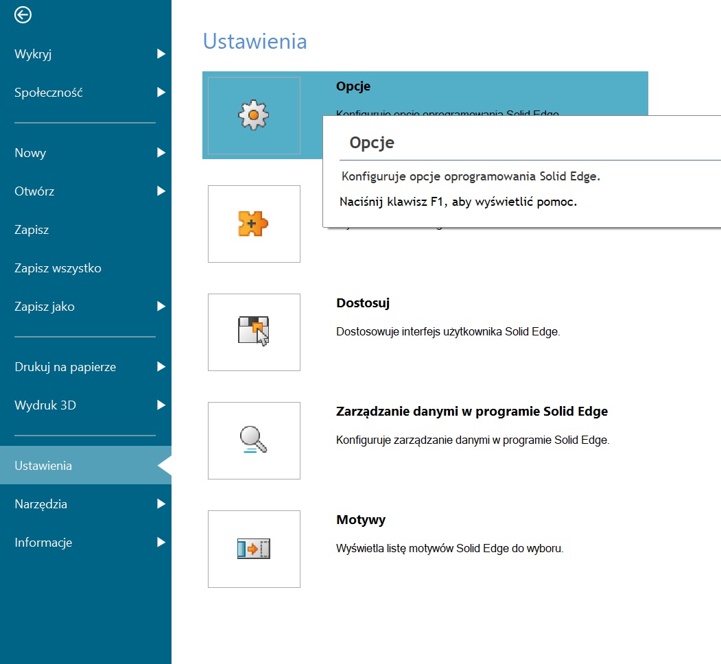

Proponuję sprawdź w ustawieniach zaokrąglenie wymiaru.
Jeżeli tworzysz model postępuj wg kolejnych pic.
