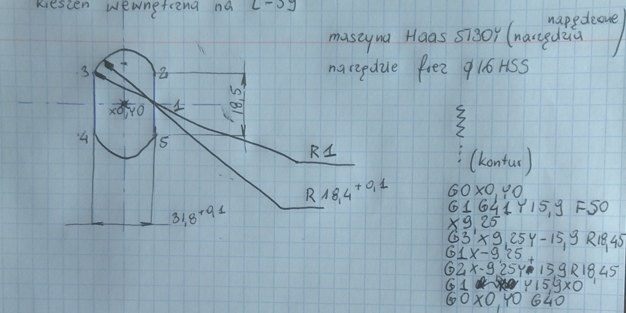

witam,
maszyna St30Y narzędzia napędzane
mam do wykonania kieszeń wewnętrzna na L-59 od czoła detalu mat. fi50 kontur opisany niżej, o ile poradziłem sobie ze zrobieniem detalu przez wejście freza całą długością do otworu w detal i frezowanie konturu, ale już wiem że jest to zła strategia obróbki ( całą długością freza fi16 L-59) bo przeciążenie maszyny idzie ponad 100% na czerwono i "na ucho" nie brzmi dobrze. Prośba o pomoc /podpowiedź/ wskazanie drogi jak zaprogramować "rozfrezowanie" podanego konturu na tokarce Haas st30Y z narzędziami napędzanymi, jakim cyklem? Są to moje początki w programowaniu narzędzi napędzanych, czy G150 jest obsługiwany na tokarce? Czy g13/ g14 może mieć tutaj zastosowanie? bo obsługuje interpolację kołową, a ja mam tutaj kieszeń o takim konturze
G0 X0 Y0
G1 G41 Y15.9F50.
X9.25
G3Y-15.9 R18.45
G1X-9.25
G2Y15.9R18.45
G1Y15.9 X0
G0 Y0 G40

Wrzuć rysunek.

Z tekstu wynika , że już te wybranie zrobiłeś .
W jakim cyklu to zrobiłeś i gdzie jest początek i koniec programu ?
Bo na foto tego nie widać.
Przybieraj głębokość warstwami , z programu zrób podprogram i wywołaj go n_ razy w cyklu M97

Totalna bzdura.
Nie zachowujesz skali.
Mylisz X z Y.
Używasz G2 i G3 kiedy oba łuki są w jednym kierunku.
Po cholerę do tak prostego zadania używasz kompensacji? Nie prościej wykonać dwa odejmowania? No ale jeśli już użyłeś kompensacji, to ją odwołaj przed ostatnim ruchem, a nie na koniec programu.

tak, wybranie już zrobiłem całą długością roboczą freza czyli zagłębiając się w materiał na Z-59, cały program wrzucę jutro jak będę
w pracy. Ale moje pytanie brzmi czy jest możliwość "rozfrezowania" tego konturu, poprzez interpolację i jednoczesne opuszczanie się w osi Z na -, do wymaganej długosci czyli do Z-59

Totalna bzdura.
Mylisz X z Y.
tak widzę błąd, a nawet wielbłąd, przy drugim łuku powinno być oczywiście G3 X-9.25 Y15.9 R18.45, pewnie nie zachowuję skali też, ale moje pytanie brzmi czy można wykonać kontur poprzez interpolację spiralną, zagłębiając się w osi Z na -. Wykonałem wybranie całą długością roboczą freza zagłębiając się na L-59, ale chce zmienić strategie obróbkową, żeby wykonać kontur powierzchnią czołową freza poprzez interpolację spiralną od czoła przybierając głębokość warstwami, z programu zrób podprogram i powielając podprogram n_ razy w cyklu M97 do zadanej głebokości czyli w tym przypadku do Z-59
