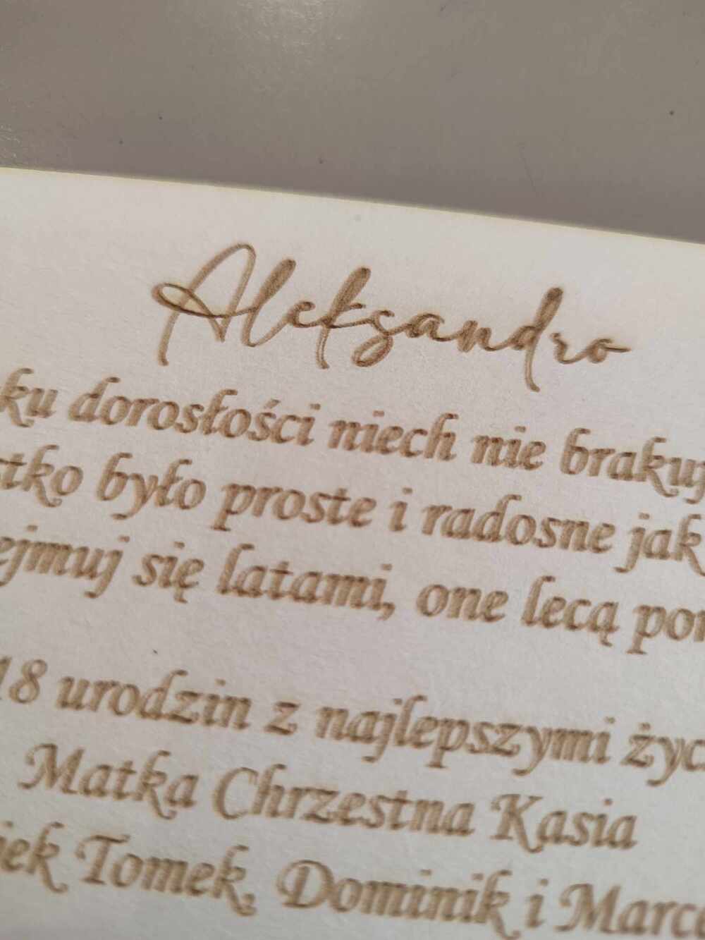

Witam, szukałam tematu na forum ale nie znalazłam odpowiedzi.
Pracuję na dwóch komputerach z tym samym oprogramowaniem rd works
Z jednego kompa eksportując na laser grawer wychodzi idealnie, z drugiego ten sam plik, na tych samych parametrach, na ten sam laser robi tak jakby podwójny grawer. Kopiowałam ustawienia oprogramowania, odczytywałam ustawienia z lasera, ale bez żadnego efektu... Macie jakiś pomysł gdzie tkwi problem, może zapomniałam o jakiś ustawieniach? Załączam foto

Luzy karetki lub głowica z soczewką się buja. Sprawdzić naciąg paska. Poprawić mechanicznie i skorygować to przesunięcie w ustawieniach.

Ustawienia mechaniczne na pewno nie, tak jak napisałam ten sam plik na ten sam laser ale z innego kompa wychodzi idealnie. Obstawiam ustawienia RD Worksa, ale już nie wiem co zmienić

Nie chodzi o ustawienia mechaniczne w programie ale o problemy mechaniczne z ploterem - np. luźniejszy pasek.
pdf-w-wersji-angielskiej-do-rdworks-v8-t109357.html
Backlash X, Y: Used to compensate the backlash caused by the machine drive problems.

Rozumiem co piszecie o luźnych paskach itp, ale skoro na tym samym ploterze, ten sam plik z jednego komputera graweruje idealnie, a z innego kompa podwójnie tu szukam problemu w oprogramowaniu a nie w ploterze.... JEDEN PLOTER, DWA KOMPUTERY. Uprzedzam sugestie aby korzystać z jednego - ten już ledwo działa, stąd drugi komputer.

Luz powodowałby przestawienie linii.
Ghosting jest od optyki.
Chyba że masz jakiś ramp effect zaznaczony przy grawerowaniu czy inne cudo w opcjach.

Cały czas szukam tych "innych cudów"...

Spróbuj uruchomić program w "trybie zgodności".
Uruchamianie starych progranów na nowych systemach sprawia różne niespodzianki, od niemożności uruchomienia go, poprzez błędy pamięci i próbę dzielenia przez zero, do zupełnie nieoczywistych "kwiatków" (wynika to ze zmiany reprezentacji zmiennych, która została wymuszona między innymi przejściem na systemy 64-bitowe).

Gdyby ktoś miał podobny przypadek, to rozwiązaniem było zainstalowanie najstarszej wersji RDWorksa jaką znalazłam. Żadne ustawienia, brudne lustra, soczewka, luzy itp. :)
