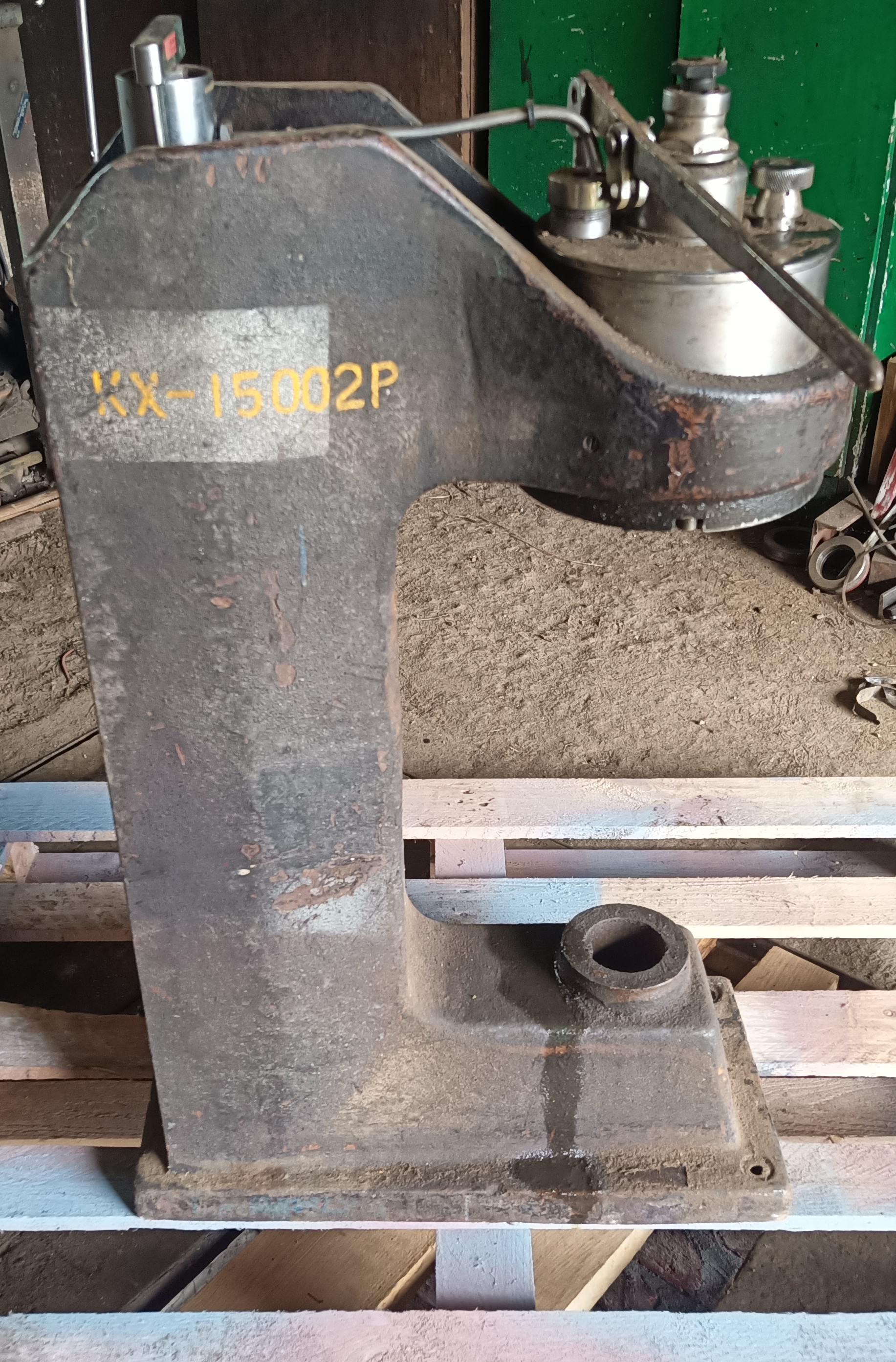

Cześć,
Dostałem w gratisie takie coś:
Jest to twardościomierz, chyba typu B-2. Tabliczka z przodu jest, ale jest już nieczytelna.
Brakuje wgłębnika i manometru oraz z tego co przeglądałem internety również jakichś ciężarków do wieszania z tyłu. Stolik płaski jest wraz z śrubą do regulacji wysokości, ale się nie załapał do zdjęcia.
Pytanie brzmi - jest sens to reanimować? Czy od razu zawieźć na złom i nie zawracać sobie głowy?
Jest jeszcze jedno pytanie - czy w ogóle jest, a jeśli tak to czy ktoś posiada DTR do takiego urządzenia?

Reanimować nie ma sensu, nawet jak poskładasz, to kto Ci to skalibruje?
Prędzej zrobisz z tego prasę.

Mam dostęp do twardościomierza u znajomego, mógłbym tam sprawdzić twardość kilku próbek a później na ich podstawie dostroić ten. Sam sobie nie wystawiłbym świadectwa wzorcowania ale myślę że dokładność byłaby wystarczająca do warsztatu.
Steryd pisze:Prędzej zrobisz z tego prasę
Taki pomysł też gdzieś tam się pojawił, zobaczymy.

Pytanie, czy tak bardzo potrzebujesz twardościomierza w warsztacie. Znając życie za koszty nrenowacji spokojnie kupisz nowego leeba.

Nie bardzo, ale jak by był to czasami by się przydał.
Steryd pisze:spokojnie kupisz nowego leeba
O czym mowa? Mogę prosić jakiś link?

Jeżeli nacisk z pompki działa to reanimacja niewielka. Większy wydatek to tylko wgłębnik. Ciężarek i wystarczającą kalibrację dobierzesz na podstawie płytki wzorcowej. Mój od zawsze zaniża o znaną wartość i daje się żyć.

Wgłębniki jakieś widziałem na OLX po około 100 PLN, to jeszcze nie jest nie wiadomo jaki wydatek.
Czy pompka działa nie wiem, na razie poszedł w kąt i czeka na jakiś dzień wolnego czasu, w międzyczasie robię rozpoznanie na forum.

To raczej obciągacz diamentowy. Atestowany wgłębnik to min. 1000.

Przecież, to jest Brinnell. Po co Ci, to w warsztacie?
Wgłębnikiem jest kulka. Na biede nie musi być węglikowa.
Na próbę, możesz dobrać jakąś łożyskową - byle średnica się zgadzała.
