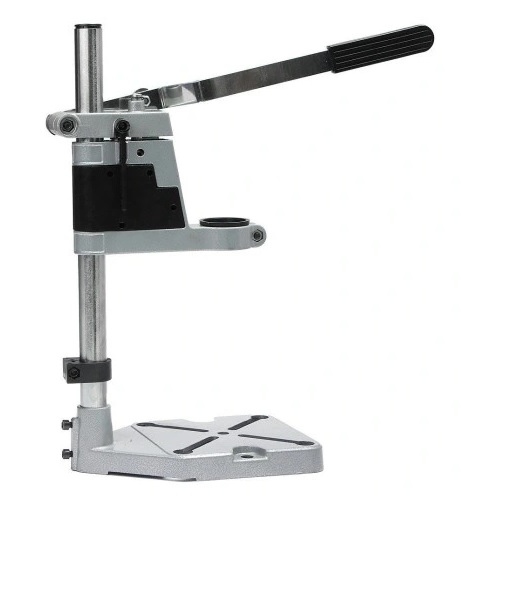

szerokość rowka 13 mm dł, 40 gł. 2 mm, chciałbym wykorzystać zwykłą elektryczną wiertarkę wykorzystując taki lub podobny uchwyt pod wiertarkę. Planuję zagłębic się frezem, jak się da na np 1mm i ręcznie, powoli przesunąć detal do jakiegoś oporu i później powtórzyć to, oczywiście detal będzie w nazwijmy to przyrządzie, bedzie miał odebrane odpowiednie stopnie swobody. Waszym zdaniem może się to udać, czy raczej dać sobie spokój z takim "frezowaniem"?

Upierdzieli ci łapy. Lepiej na pile zrobić.

Opcja najtańsza i najlepsza ostre dłuto +młotek :)

Taki uchwyt nie zapewni ci wystarczającej sztywności.
A i wiertarka nie nadaje się do frezowania.
Poza tym ile ten uchwyt kosztuje?
Używaną frezarkę kupisz poniżej stówki, robisz szablon, lub jeśli to ma być rowek na całą długość to wystarczy jakiś odbojnik (często w zestawie z frezarką) i jedziesz jeden za drugim.

zwykła wiertarka nędznie nadaje się do frezowania - ale małym frezem w drewnie może by jakoś poszło. Niestety - ten uchwyt kompletnie nie nadaje się do frezowania - jest zbyt wiotki żeby dało się bezpiecznie używać frezów większej średnicy i ma duże luzy więc będzie łamać frezy o małej średnicy.
Jeśli to jednostkowa robota - kup sobie kilka dłutek, ewentualnie zbuduj "router plane"
Wersją luksusową poniżej - na youtube znajdziesz tutoriale jak szybko zbudować wersję budżetową:)
https://youtu.be/-FdA0ImXjbI?si=qhDyUQwJC2cv41W1

Dzięki Wszystkim za pomoc, też podejrzewałem że łapy może mi pokaleczyć, najlepszym rozwiązaniem będzie chyba frezarka górno wrzecionowa
