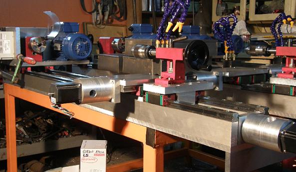

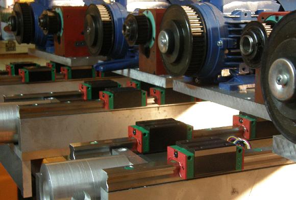

Post napisał: bartuss1 » 08 lut 2009, 18:52
w zasadzie kinematyka tych maszynek nie jest zadną tajemnica, to czemu by nie pokazać od kuchni
wszystko na prowadnicach szynowych i srubkach tocznych, wrzeciona i koniki z minitokarek, napęd wrzecion poprzez przekładnie HTD zwiekszające obroty stosunek 2:1, falowniki LG, reszta krokowce, osłonki itp, jedynym dośc skomplikowanym elementem będą podtrzymki stałe z łozyskiem i pasowaną tulejka pod materiał.
a wlasnie - obróbka pręta z mosiądzu, brązu itp
Zakres osi
Z 1000mm, X 60mm Y (konik) 150mm
jesli miałbym podawac takie wymiary jak przeswit nad suportem - chociaz w tym przypadku jest to zbyteczne bo max srednica materiału bedzie 10 mm, no w kazdym razie srednica toczenia nad suportem 120mm a nad "łożem" 180mm
silniczki napędowe 0,75kW, krokowce 1,89Nm, wklejam ze dwie fotki, reszte znajdziecie wiadomo gdzie

markcomp77
Posty: 3943
Lokalizacja: k/w-wy
Post napisał: markcomp77 » 08 lut 2009, 20:54
a będzie jakaś podstawa?
czy do położenia "gdzieś"...
bartuss1
Posty: 8349
Post napisał: bartuss1 » 08 lut 2009, 21:36
na skrajniach sa nogi, tak ze belka bedzie jakies 60 mm nad stolem, pod strefa skrawania bedzie jeszcze cos a'la miska na wiory
markcomp77
Posty: 3943
Lokalizacja: k/w-wy
Post napisał: markcomp77 » 08 lut 2009, 21:55
a dlaczego te aluminiowe cylindry (do których są przykręcone silniki)... są takie długie?
czy to element seryjnej produkcji?

bartuss1
Posty: 8349
Post napisał: bartuss1 » 09 lut 2009, 08:40
kielichy zrobiłem za jednym zamachem - w sumie 12 szt - są w nich łozyska skontrowane, sprzęgło i od razu mocowanie silnika, lepiej jak elementy wirujące są schowane
sa takie długie ponieważ trzeba było okresliśc długość osi silnika, długośc sprzęgła, szerokośc dwóch łozysk skosnych dwurzędowych, szerokośc scianki pomiędzy nimi i jeszcze miejsce na nakrętki sciagające i podkładkę spręzynową - w sumie 95mm
