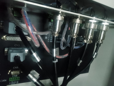

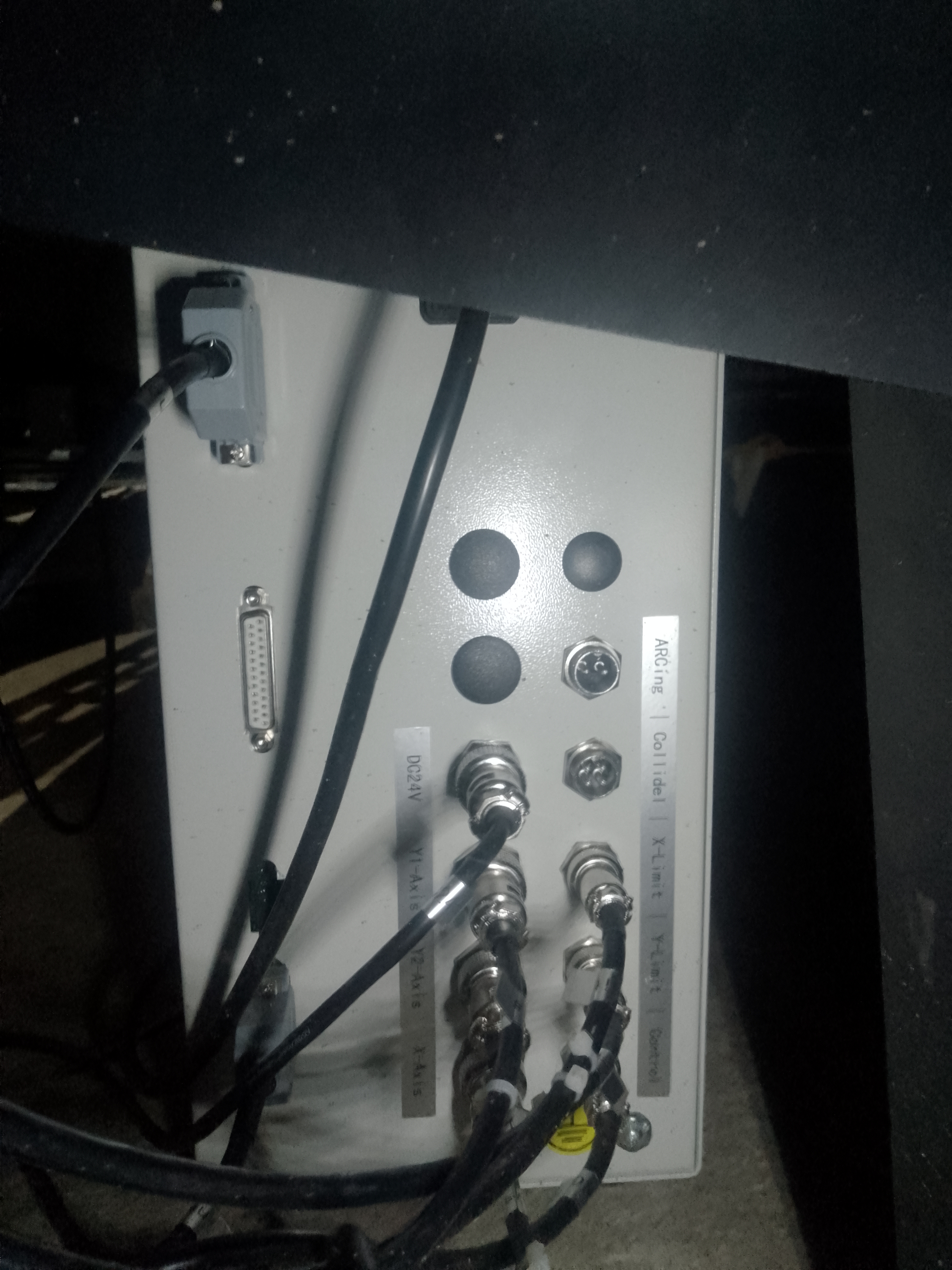

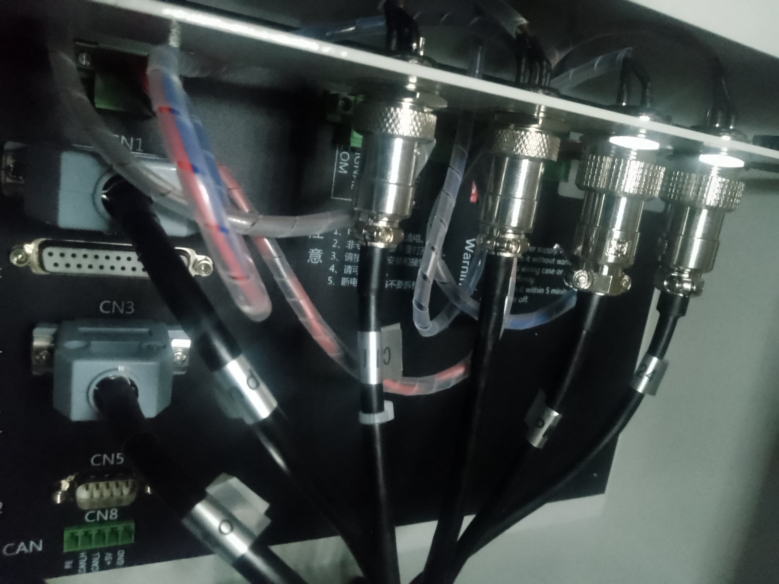

Złożyłem PW-1530 WTK Cormaka.
Podłączyłem wszystkie przewody jak należy... tak mi się wydaje...
Oś Z działa poprawnie, krańcówki działają oraz pozycja palnika.

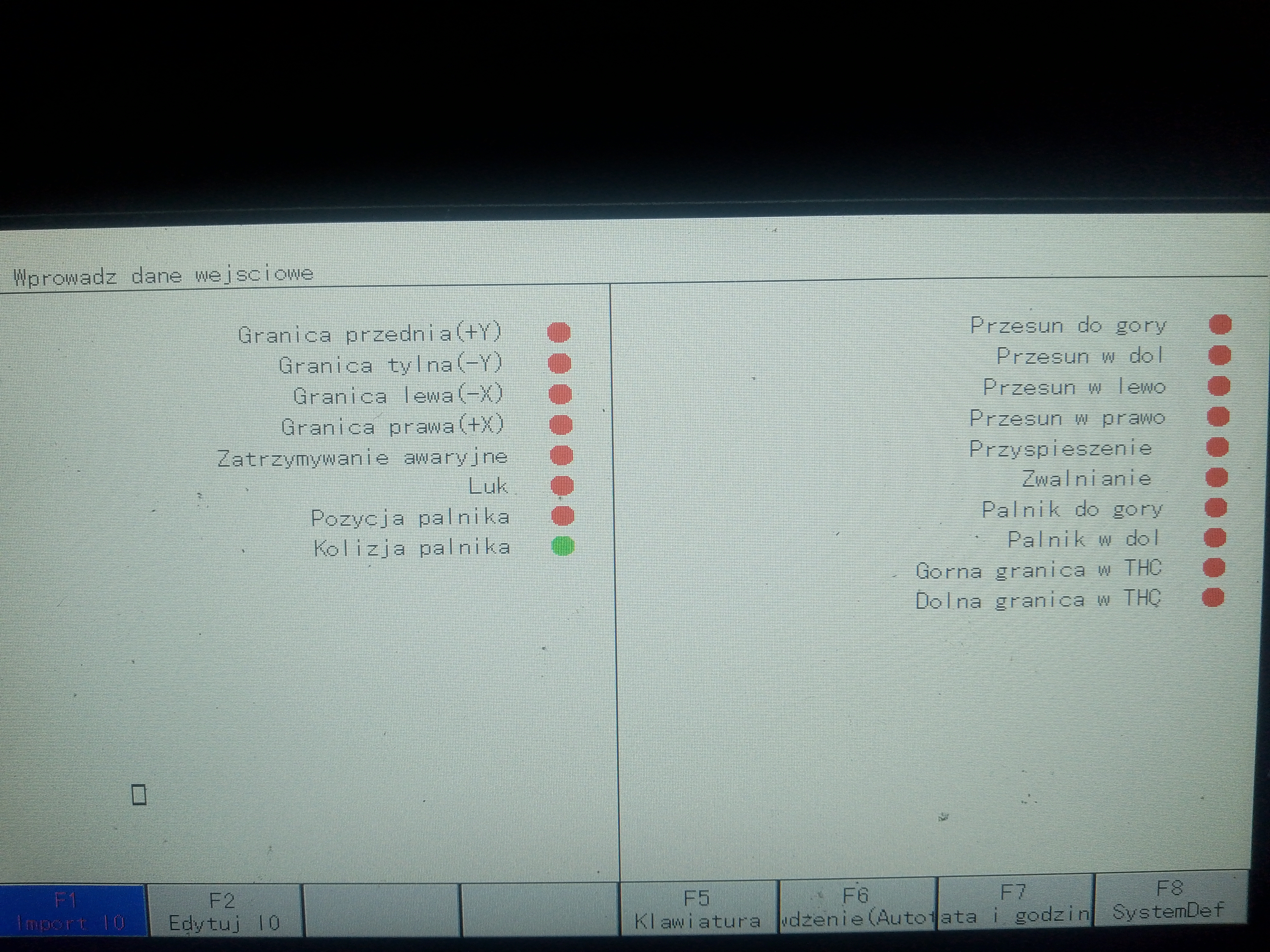

Ale gdy chcę przesunąć ramę według osi X lub Y wyskakuje komunikat kolizji palnika.
Może mi ktoś coś podpowiedzieć o co chodzi?
Komunikat "kolizja palnika"
Po uruchomieniu sterownika sygnalizowana jest kolizja palnika.

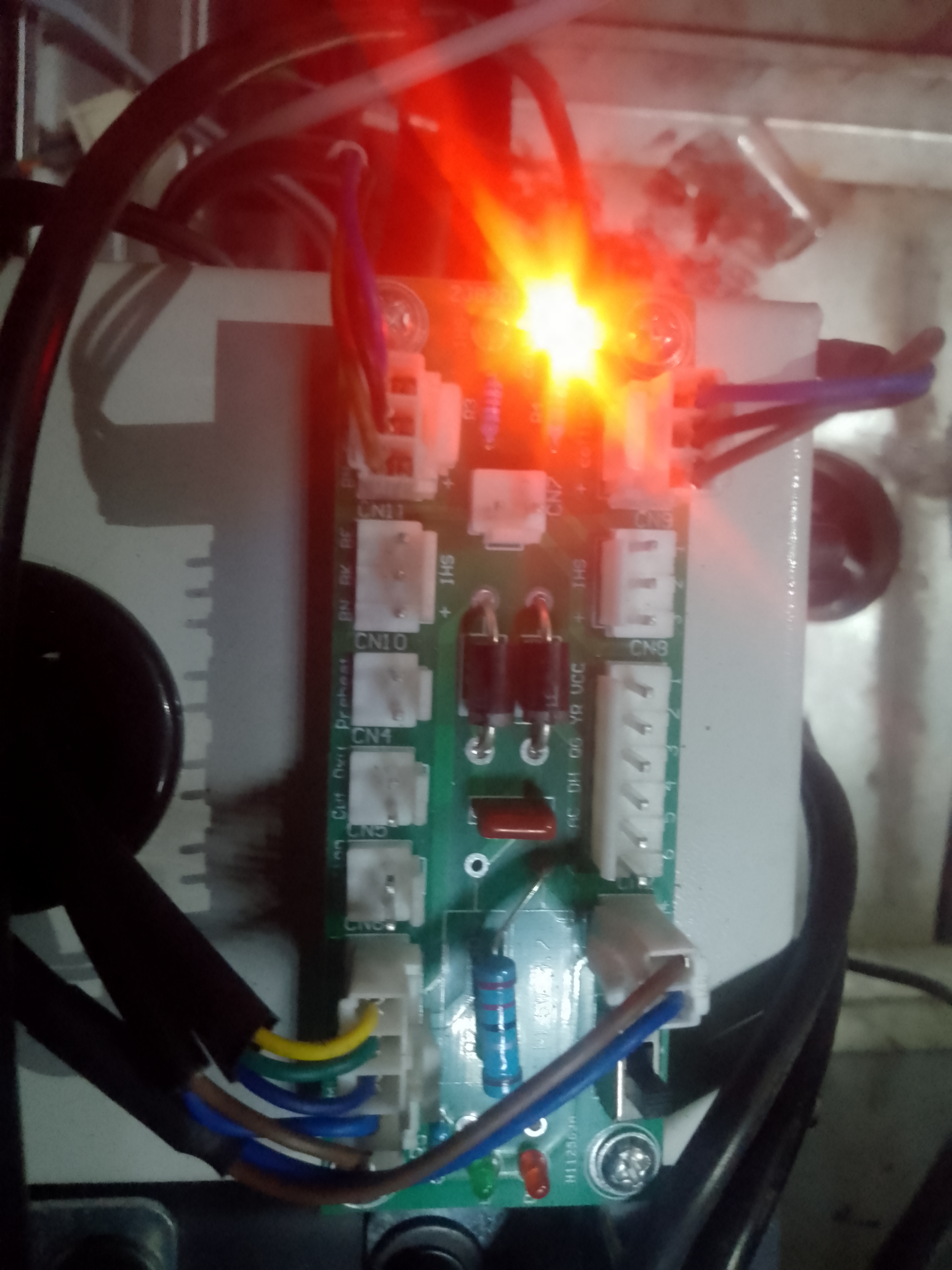

Z tego co widzę na maszynie jest układ antykolizyjny a dokładniej mocowanie palnika wokół którego rozmieszczone są czujniki indukcyjne.
Nie znam tego układu ani nie wiem jakie zastosowane są tam czujniki i jaki mają zakres działania. Może być tak, że któryś z czujników jest źle ustawiony i daje sygnał do sterownika o kolizji.Powinny być trzy czujniki, jeden od detekcji materiału (o ile jest tam takie rozwiązanie). Dwa pozostałe są od kolizji palnika. Sprawdź który z czujników się świeci. Możesz też, poruszyć palnikiem i sprawdzić jaki sygnał dają czujniki do sterownika. Jeśli są jakiekolwiek oznaczenia na tych czujnikach to sprawdź w necie jaki maja zakres pracy i ewentualnie skoryguj tą wartość wkręcając lub wykręcając czujnik z mocowania.
Nie poradzisz sobie to pisz
