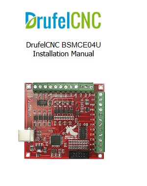

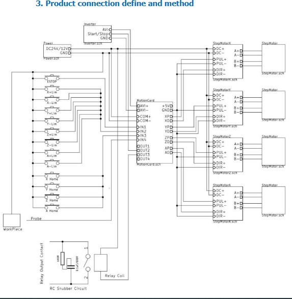

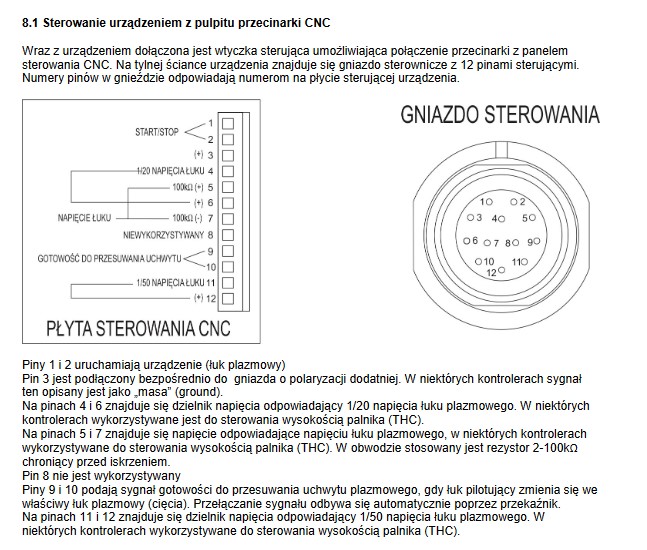

witam
nie wiem czy odpowiedni dział ale z góry przepraszam
jak podłączyć plazmę SHERMAN CUTTER 130CNC pod MACH3
płyta BSMCE04U
do THC co trzeba dokupić ?
