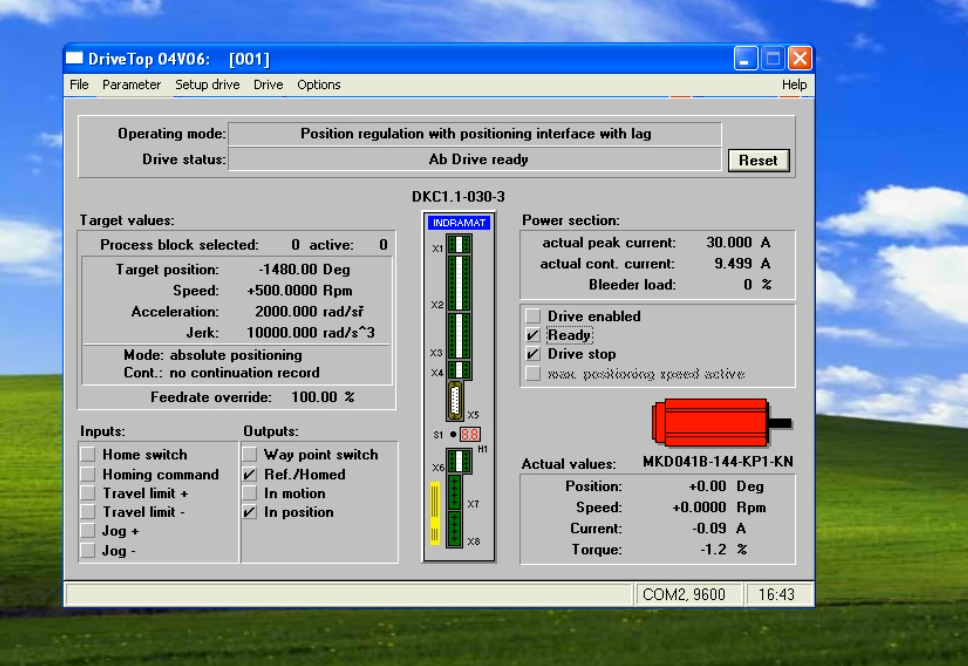

Serwo które napędza chwytak to INDRAMAT MKD 041 B-144-KP1. Sterownik serwa DKC 1.1-030-3. Sterownik serwa nie ma żadnych błędów i wyświetla sygnał "bb" - Ready to operate.
Czytając o tym serwie podłączyłem się oprogramowaniem DriveTop. Odblokowując hamulec zewnętrznym zasilaniem ustawiłem serwo na pozycji, która widnieje jako bazowa ale to nie pozwoliło na bazowanie całej maszyny. Nie znalazłem możliwości, aby z poziomu DriveTop mógł przeprowadzić bazowanie, wygląda tak jakby tylko ustawiało się parametry i co najwyżej kasowało błędy.
Czy jest jakiś sposób na bazowanie tego serwa z MillPlusa lub jakikolwiek inny sposób?

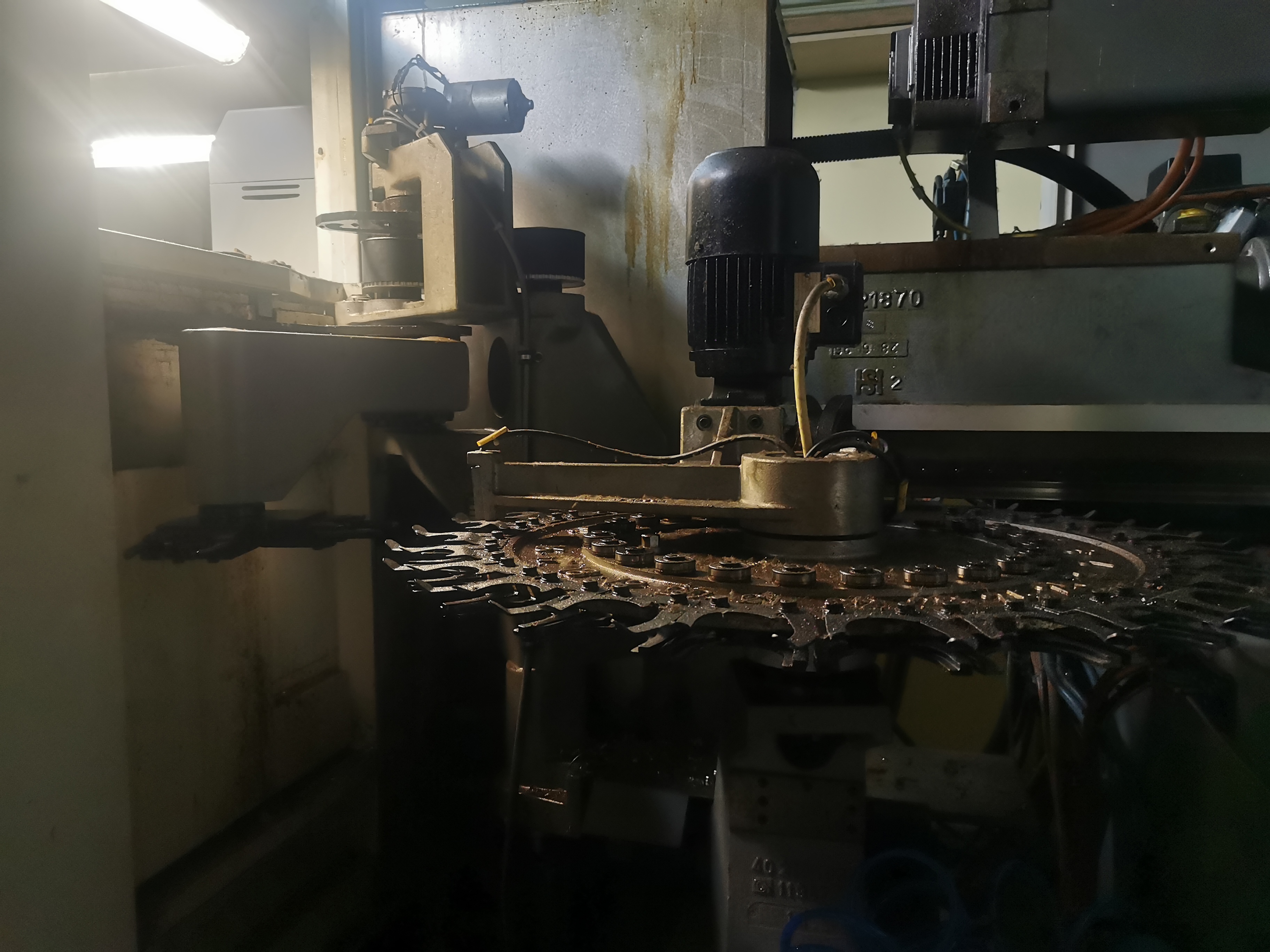

Zrób zdjęcie maszyny z tyłu. Nie osłon, tylko wymieniacza narzędzia który jest pod nimi. Maszyna woła o jakieś ramię, które jest nie w pozycji, co to za ramię?

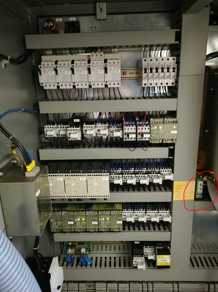

W skrzynce elektrycznej znajdują się przełączniki, (które wcześniej przeoczyłem...) przełączając 19S2 wyzwalają się na pulpicie przyciski pozwalające poruszać ramieniem/magazynem i wszystkimi osiami. bez zabezpieczeń.
Poruszałem ramieniem, żeby ustawić serwo tego ramienia w pozycji domowej. Po sprawdzeniu przez Drivetop wszystko wygląda, że jak najbardziej się wszystko udało.
Po restarcie maszyny niestety, otrzymuję dalej te same błędy czyli ramię jest w niezdefiniowanej pozycji...
Tutaj magazynek z ramieniem od strony załadunkowej narzędzi

Jeżeli chodzi o wejście w tryb serwisowy to przy moim starszym modelu działa to przy pomocy przełączenia bodajże włącznika 19S2, wtedy pojawia się możliwość ruchu ręcznego elementów.
Załatwię sobie miernik kolejności faz to sprawdzę czy wszystko w porządku, jak na razie odłączyłem maszynę od zasilania i po sprawdzeniu faz podłączę znowu. niestety mam tylko jedno gniazdo 3 fazowe. Dam znać co wyszło z tego.
