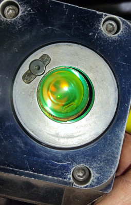

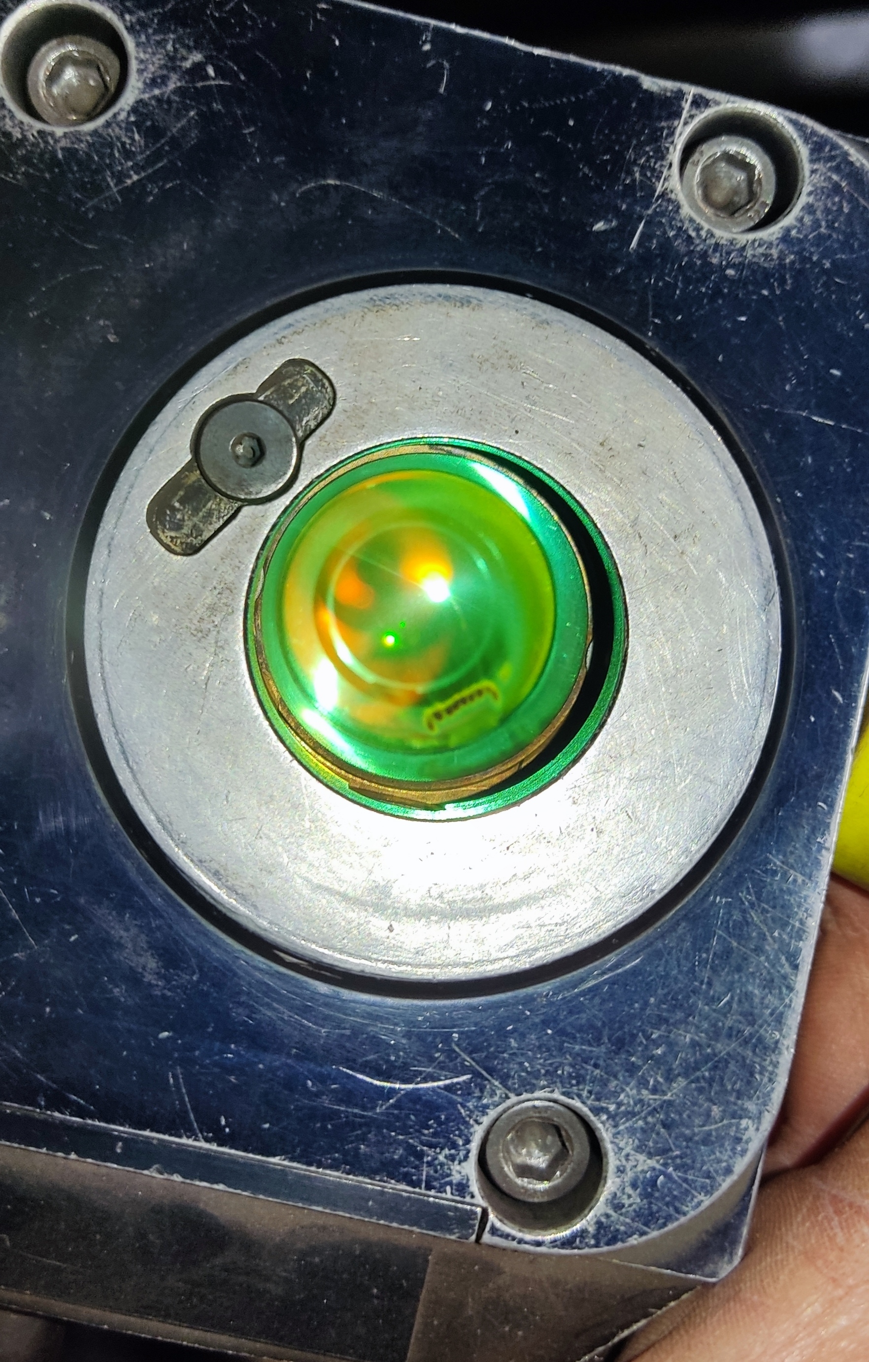

Witam. Proszę o poradę co może być przyczyną szybkiego brudzenia się soczewki. Laser Trumpf 5060 CO2, głowica 7,5". Miejscowe czernienie występuje na górnej powierzchni i pojawia się już po całodziennym paleniu, po czyszczeniu łatwo schodzi.
Link do foty soczewki:

Wiązka nie nadpala jakiejś podkładki pod soczewką?

Podkładka czyli pierścień z alu jest pod spodem. Nad soczewka jest tulejka z mosiądzu i to z pod niej wychodzi, jakby chłodzenie soczewki azotem pozostawia po strumieniu taki ślad. Czy jest tu jakiś serwisant Trumpf?
