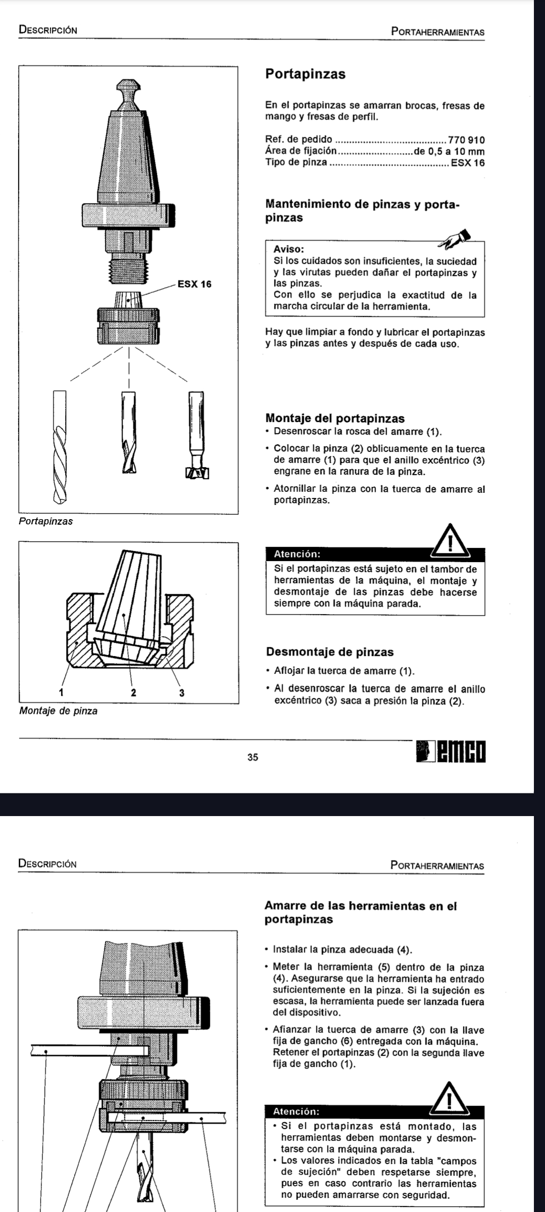

Posiadam maszynkę Emco PC MILL 100, którą modernizuję. Ponieważ przy zakupie dostałem do niej jedynie komplet podstawowych tulejek, chciałbym dokupić do niej kilka dodatkowych, aby móc korzystać z magazynu.
Czy ktoś wie, gdzie można znaleźć takie tulejki, a może ktoś posiada takowe na sprzedaż?

Tulejki to zwykłe ER. Jakoś 16, albo 20. Do kupienia w każdym kiosku z narzędziami. Sprawdź sobie na aledrogo, tam często podają wymiary, będziesz wiedział jaki konkretnie rozmiar potrzebujesz.

Przepraszam, chyba użyłem złego nazewnictwa. Chodziło mi o całe oprawki narzędziowe. Koszyki/tulejki ER już znalazłem 🙂

A to już nie takie proste, ogólnie to są stozki sk30, ale ten patent z łożyskiem widziałem tylko u Emco.
