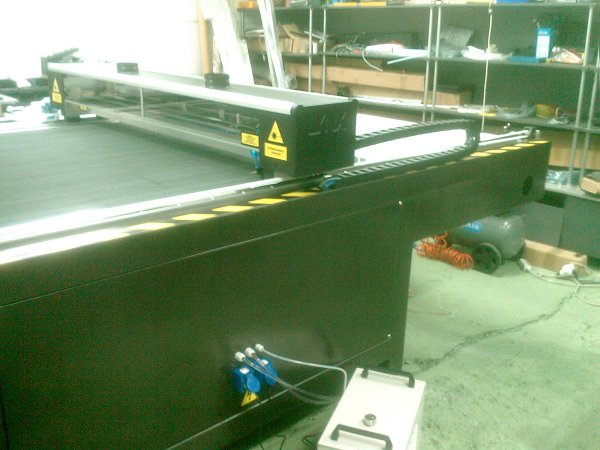

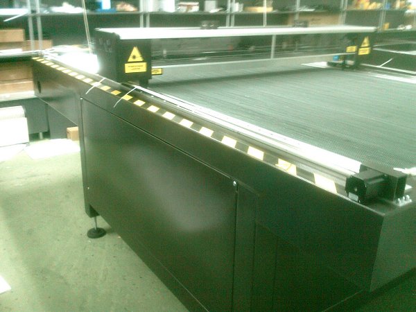

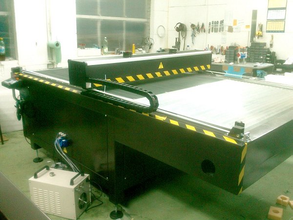

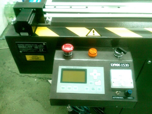

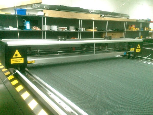

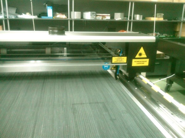

Witam kolegów,

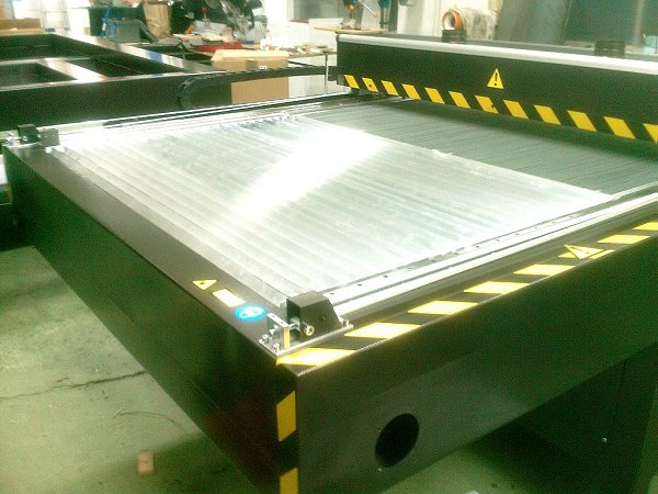

Przedstawiam moją następną konstrukcję lasera wielkoformatowego. Tym razem maszyna została zrobiona dla jednej z łódzkich firm reklamowych. Konstrukcja stalowa spawana (600 kg!), stół w 2/3 pokryty plastrem miodu, w 1/3 stołem nożowym z kątowników aluminiowych. Brama aluminiowa, spawana z głowicą umieszczoną w bramie. Prowadnice liniowe trapezowe we wszystkich osiach. Napęd - silniki krokowe - dwa w osi wzdłużnej, jeden w poprzecznej. Zewnętrzny system chłodzenia.
Asymetria wykonania wynika z potrzeb klienta. Część pokryta stołem nożowym (w sekcjach po 250 mm długich) jest otwarta, tak by można było podjechać np. wózkiem na kółkach i grawerować (wycinać) gotowe elementy przestrzenne (np. pudła, konstrukcje POS).
Chętnie podzielę się detalami, jeśli będziecie mieli jakieś pytania. Przepraszam za jakość zdjęć - miałem pod ręką jedynie telefon komórkowy.
