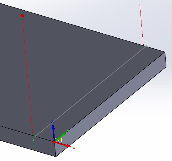

Mam coś takiego, muszę poodcinać kilka takich samych elementów, odciąłem jeden element operacją profil, czy można taką ścieżkę powielić? jeśli tak to w jaki sposób?

ctrl+C CTRL+V i w każdej kolejnej operacji zmienić naddatek
albo w pierwszej operacji użyć opcji usuwania naddatku i dodać odpowiednią grubość naddatku i odstęp między przejsciami (tylko w rough)

albo wczytać tą krawędź jako Gkod do Macha i potraktować nestingiem. Jest na pokładzie i działa.
