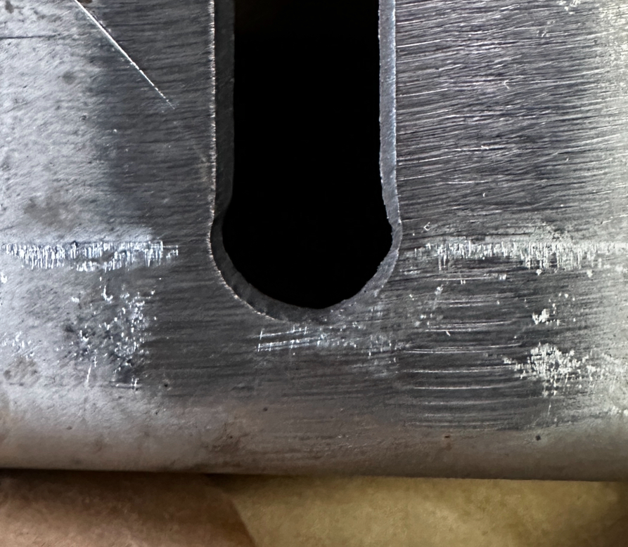

Cześć,
Mam problem ze swoją plazmą, mianowicie pali łuki zauważalnie większe niż proste linie, używam sheetcam, czy jest jakaś opcja która definiuje offset palnika po łuku i offset palnika na prostych liniach? Może tutaj jest przyczyna, w DXF wszystko jest równo narysowane.

Post napisał: mihaz » 26 mar 2024, 06:59
Jesteś pewny że łuk jest większy? Moim zdaniem początek i koniec łuku jest nadtopiony przez to że plazma zwalnia na początkach i końcach łuków i linii. Jeśli maszyna wytrzyma to ustaw większe przyspieszenie w osi x i y. To zniweluje problem ale nadtopienia i tak będą.
