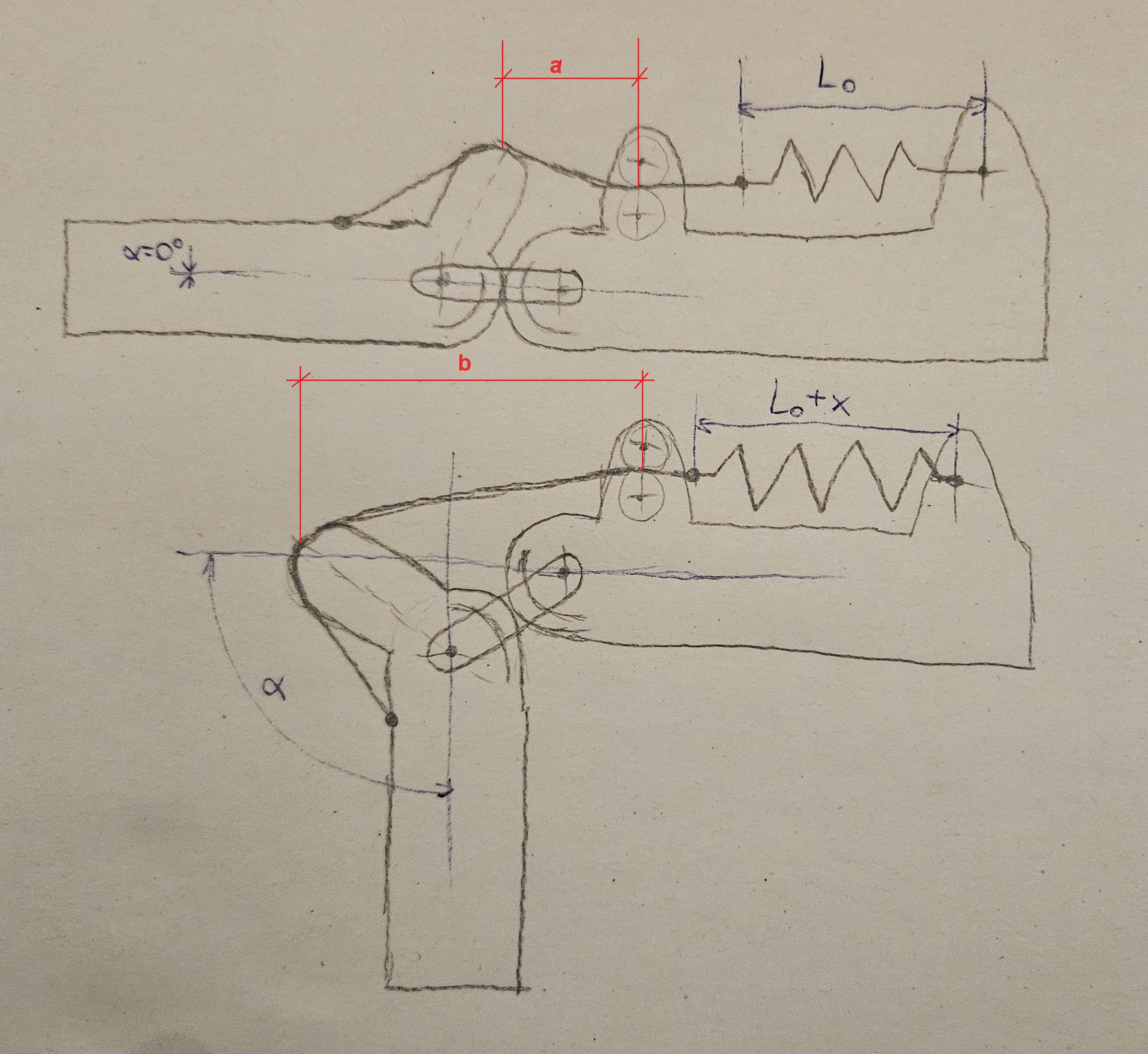

Poszukuję narzędzia komputerowego, programu do liczenia złożonych mechanizmów.
Jak widzicie na rysunku, mam mechanizm dwuczęściowy zazębiony na połączeniu. Między nimi poprowadzone jest cięgno nawijające się na wystający mimośród.
Interesuje mnie zależność wydłużenia cięgna x od kątu obrotu alfa (tak naprawdę siła sprężyny od kąta alfa). Mam sporo parametrów do zoptymalizowania a chcę uzyskać charakterystykę jak najbliższą oczekiwanej. Chciałbym wypróbować kilkanaście konfiguracji.
Nie policzę tego analitycznie, to już wiem :D
Mam dostęp do Inventora, myślałem nad użyciem symulacji dynamicznej. Może dałbym radę to ustawić i iterować bezpośrednio w CAD, ale z tego co kiedyś próbowałem to miałbym raczej trochę nauki.
Może poleca ktoś jakieś narzędzie online albo prostszy program (2D?) który dałby radę to ogarnąć?

W tym układzie x=b-a (pozostałe odcinki cięgna są nieistotne dla obliczeń), resztę wyliczysz ze wzorów na sprężyny...

Nie no to to wiem, chodzi mi dokładnie o analityczne obliczenie wzoru na b albo próbkowanie z rozdzielczością 10-15 stopni.
Kiedyś był znany program Working Model 2d: https://www.bing.com/search?q=working+model+2d+download
Są też inne podobne programy, ale nie pamiętam już nazw. https://www.bing.com/search?q=mechanizm+2d+simulation

(...) albo próbkowanie z rozdzielczością 10-15 stopni.
Próbkowanie co 10-15° ewentualnie można też zrobić ręcznie w programie cad, np: solidedge2d. A uzyskane punkty na wykresie można połączyć krzywą typu splajn.
