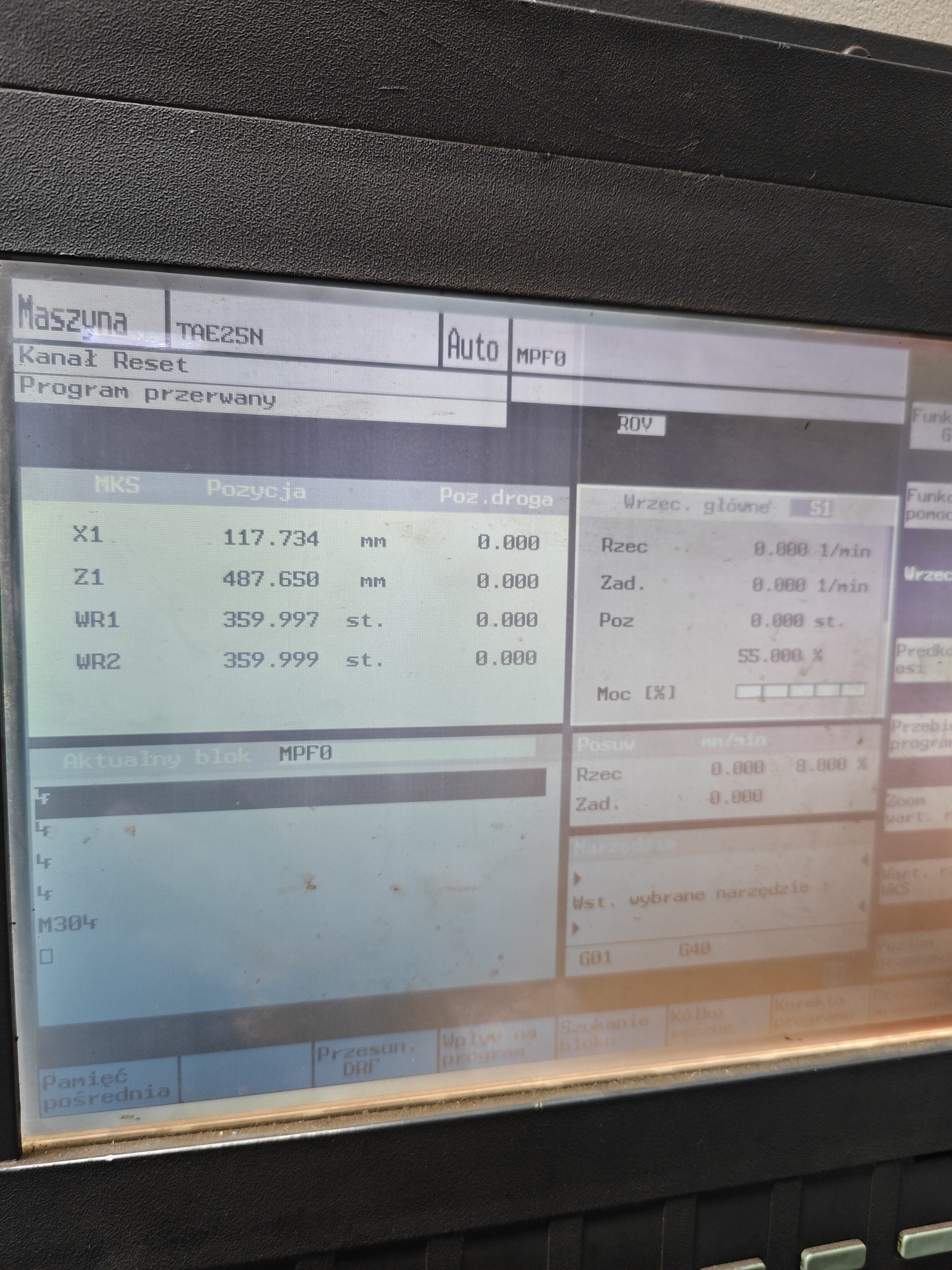

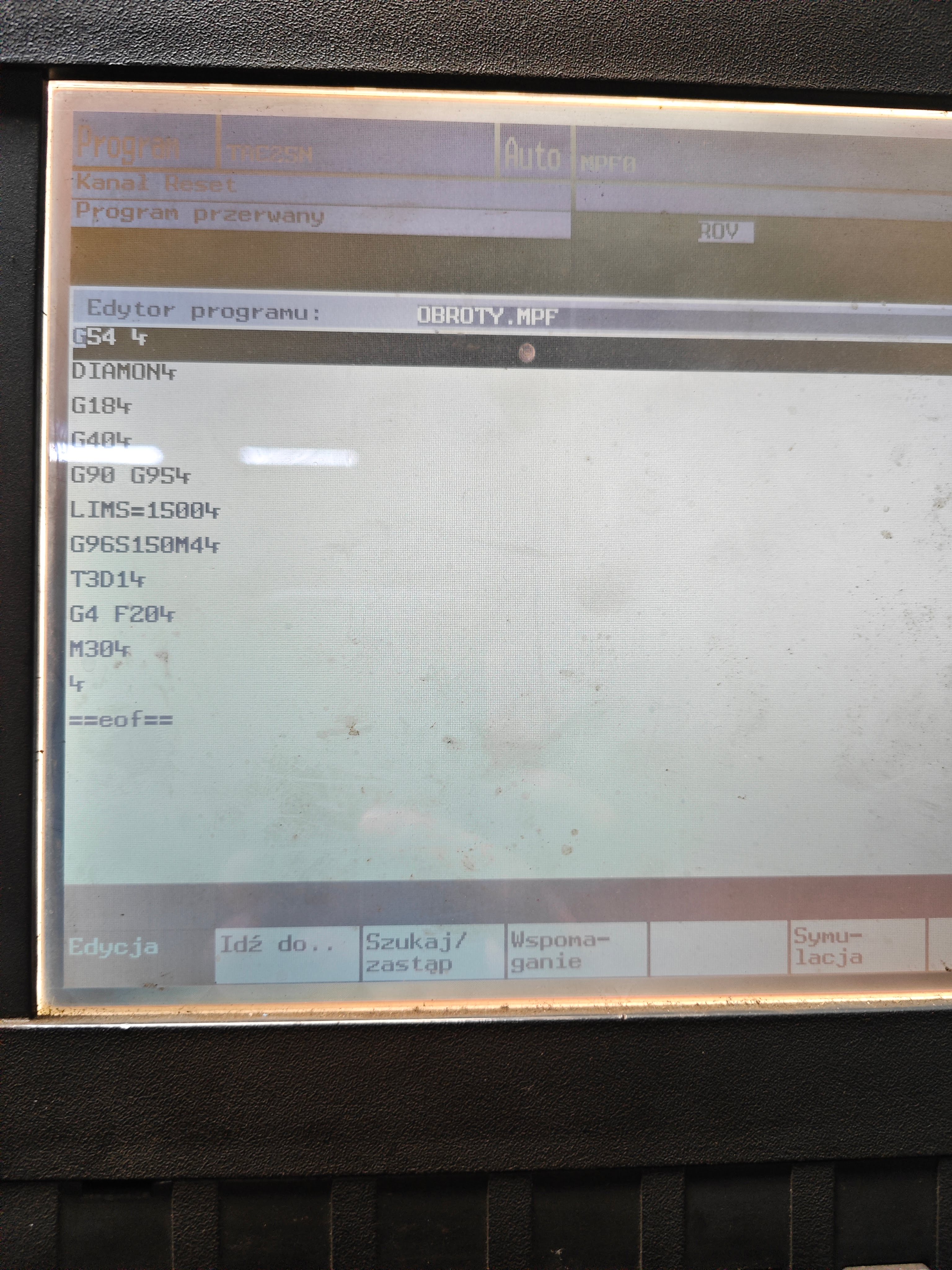

Cześć,
Jestem w posiadaniu tokarki TAE 25N ze sterowaniem SINUMERIK 810D MMC100. Mój problem polega na tym, że przy puszczaniu jakiegokolwiek programu w trybie auto, tokarka nie chce ruszyć. Mignie komunikat "program biegnie" i po pół sekundy wyświetla się"program zatrzymany". Nie wyświetlają się żadne alarmy,komunikaty czy meldunki. W trybie MDA ten sam kod bez problemu się uruchamia. Jaka może być przyczyna? Czy mogło coś się zmienić ze strony programowej, zmiana ustawienia, parametru? Niżej przesyłam screena z przykładowym programem. Pozdrawiam. Obrazek

Przecież masz przekroczony zakres mocowania - znaczy zle ustawiony uchwyt hydrauliczny

Bez błędu też niestety nie idzie

Nie dawaj zdjęcia statusu z Edytora tylko odpal program i zrób zdjęcie całego ekranu.
Chodzi o to w jakim statusie jest sterowanie gdy zatrzymuje wykonanie programu.

Post napisał: ArturOPT » 09 lut 2024, 11:04
Na ekranie głównym nic szczególnego się nie wyświetla. W aktualnym bloku mam M30, nigdy mi się to nie pojawiało i nie mogę też tego usunąć. Nie jestem pewny czy to mi blokuje programy, czy przyczyna jest zupełnie inna.

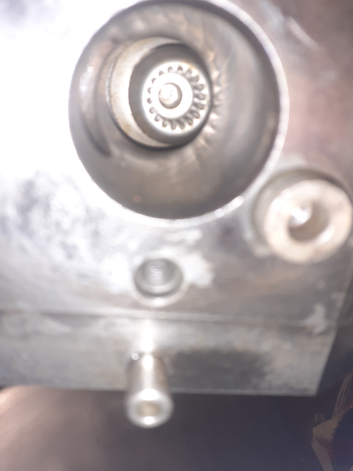

Nie wiem co było grane. Maszynę kupiłem z tzw. drugiej ręki.
Może był dzwon . I jest x przestawiony. Dopiero rozgryzam maszynę i jej sterowanie SINUMERIK 840D. Nie mam wiedzy narazie jsk tą głowice ustawić. Rygluje się za każdym razem jak wybieram narzędzia w MDA. Tylko jest to przesunięcie względem napędzanych narzędzi. W tym tygodniu kupiłem oprawkę prosta napędzana do tego by to jakoś względnie ustawić.
Może wystarczy mechanicznie obrucic głowice- poluzować i ustawić centrycznie w osi napędu narzędzi.?
