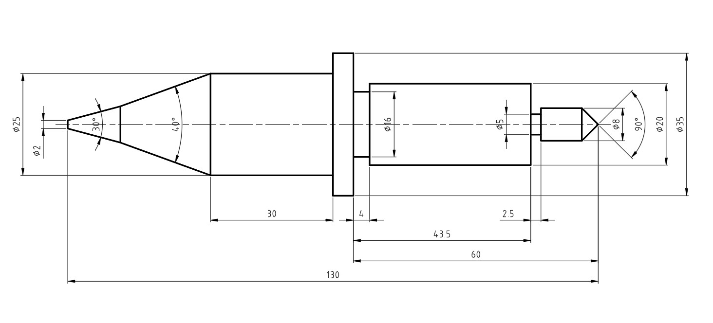

Witam!
Miałem do zwymiarowania wał, czy mógłby ktoś sprawdzić czy jest zwymiarowany poprawnie? Byłbym wdzięczny!

Nie jest źle ale nie uniknąłeś błędów:
1. Coś nie tak masz z tym zaostrzeniem z lewej strony - jak tak umieścisz kąt 30 st. jak naszkicowałeś to jest to niewykonalne!!! Namieszałeś w tym miejscu z wymiarami: fi2 , fi4, odległość 3 i jeszcze kąt ... to jest przewymiarowanie a w zasadzie podwójne przewymiarowanie.
2. z Prawej strony zabrakło odległości podtoczenia, a to wstawiłeś "10 mm" nic nie wnosi (jest zbędne).
I taka generalna uwaga ... nie rysuj takich "strzał" jako wymiary ... chcesz być techniczny zakończ to grotem.

Jedna bardzo ważna rzecz, jeżeli to możliwe unikamy przecinanie się pomocniczych linii wymiarowych.
