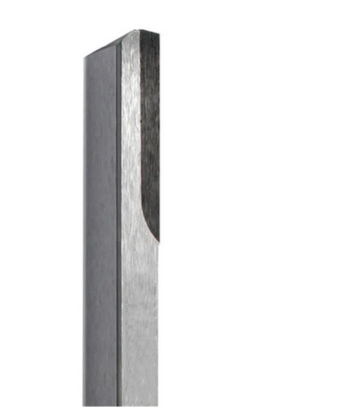

kupiłem niewielką stalkę 8x8 z wlutowanym węglikiem, a że potrzebowałem trochę mniejszą to niewielki naddatek po całej długości odciąłem drutem ale stalka się wykrzywiła, "banan", nie wiem może naprężenia związane z wlutowanym węglikiem. Można to w jakiś przyzwoity sposób wyprostować. Mechanicznie nie jestem w stanie tego kontrolować, bo to ma być jeszcze szlifowane

Za dawnych czasów jak zahartowany już przeciągacz poszedł w banan przy ostrzeniu, to się robiło młotkowanie - delikatnie młotkiem z tej strony, która jest krótsza w wyniku ugięcia. w 8 przypadkach na 10 dal się wyprowadzić, ale wymaga to cierpliwości.

może imadło? próbowałem podkładając na bokach materiał i na środku żeby środek dociskał i zostawiłem tak na dobę, myślałem że to kwestia naprężeń, ale ani drgnęło

ADATA pisze:
23 sty 2024, 16:58
To się nie wyklucza.
Ale też nie musi chodzić o naprężenia.
Nie usuniesz naprężeń przykładając inne o małej wartości.
Ani nie usuniesz wygięcia, przeginając delikatnie w drugą stronę.
W obu przypadkach, aby coś drgnęło, trzeba przekroczyć granicę plastyczności.
Jeżeli jej nie przekraczasz, to możesz sobie trzymać to w imadle ile chcesz. Po zwolnieniu i tak wróci do poprzedniego kształtu (bo odkształcenie jakie robisz widocznie jest sprężyste).

Filmik o prostowaniu noży:
https://youtu.be/ra9nJuDaycE?si=EorSFyxNwAXJUQog
Niezupełnie o taki nóż chodzi ale może się przyda :)
