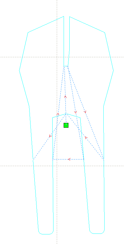

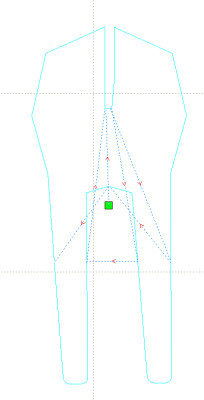

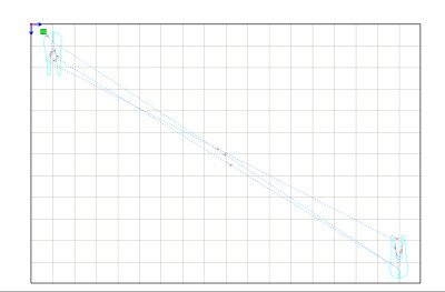

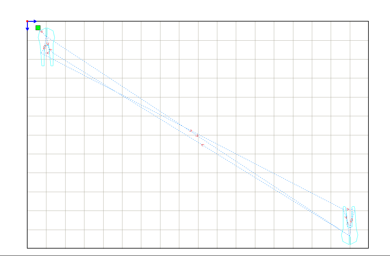

Mam do wycięcia kilkaset takich elementów ale RD dla pojedynczego robi bezsensowną ścieżkę.

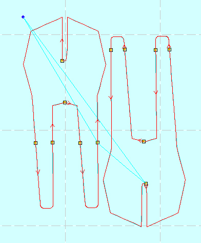

Na LaserCut i Leetro bez problemu objeżdża dookoła krzywą nie robiąc żadnych skoków.
A RD robi jakieś głupie przeskoki między krzywymi.
Dodane 57 minuty 30 sekundy:
Tak to wygląda na laser cut.

Ale zaraz mnie chyba trafi....To jest na ploterze 100x60cm a za jakiś czas będę ustawiać 200x180cm
