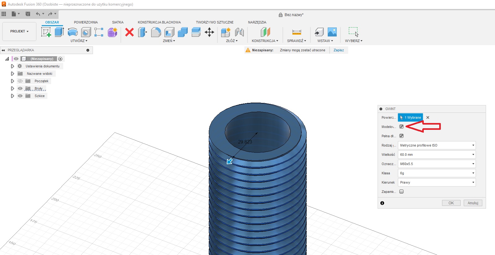

Przenoszę projekt z FUSION 360 do CUR-y.

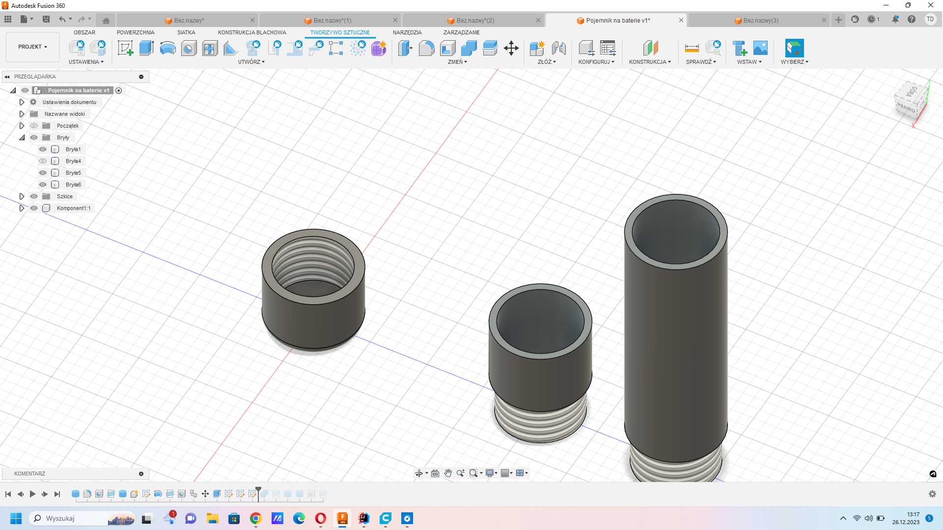

Model w FUSION posiada gwint ( jej to rurka ok 2 cm ).

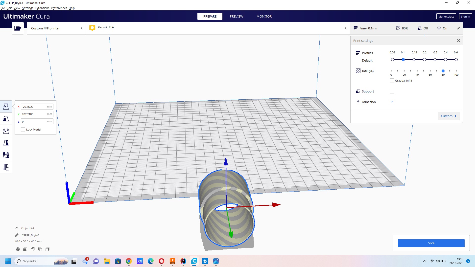

Po przeniesieniu model nie ma gwintu jak by w ogóle nie został zaprojektowany.
Ktoś ma lekarstwo ?

Tak, przy ustawianiu gwintu zaptaszkuj opcję MODELOWANIE dopiero wtedy gwint będzie realnie wygenerowany w STL.
