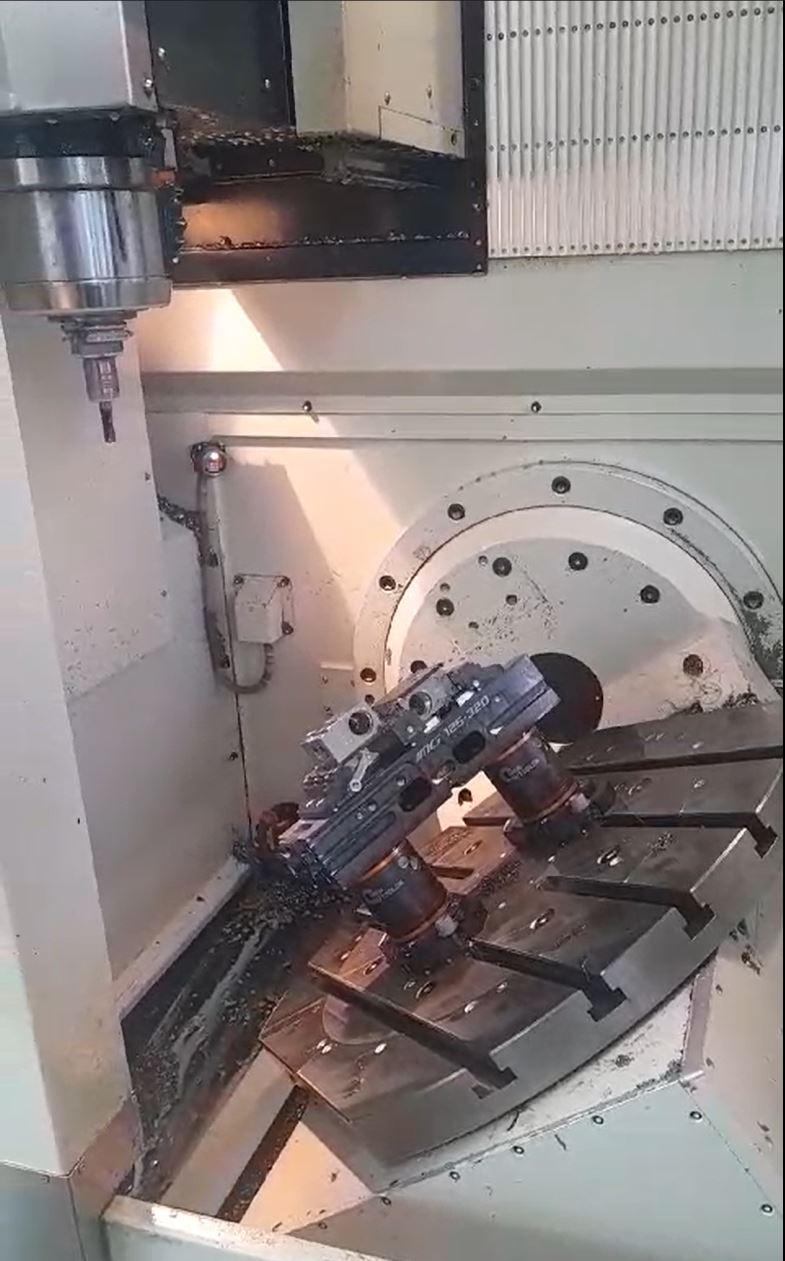

Frezarka Spinner U-620 stół zatrzymał się w pochylonej pozycji.
Błąd 25201 - Axis Y1 drive fault (Sinumerik 840)
Inne błędy - 700 636, 700 639 - brak sygnału zwrotnego mocowania.

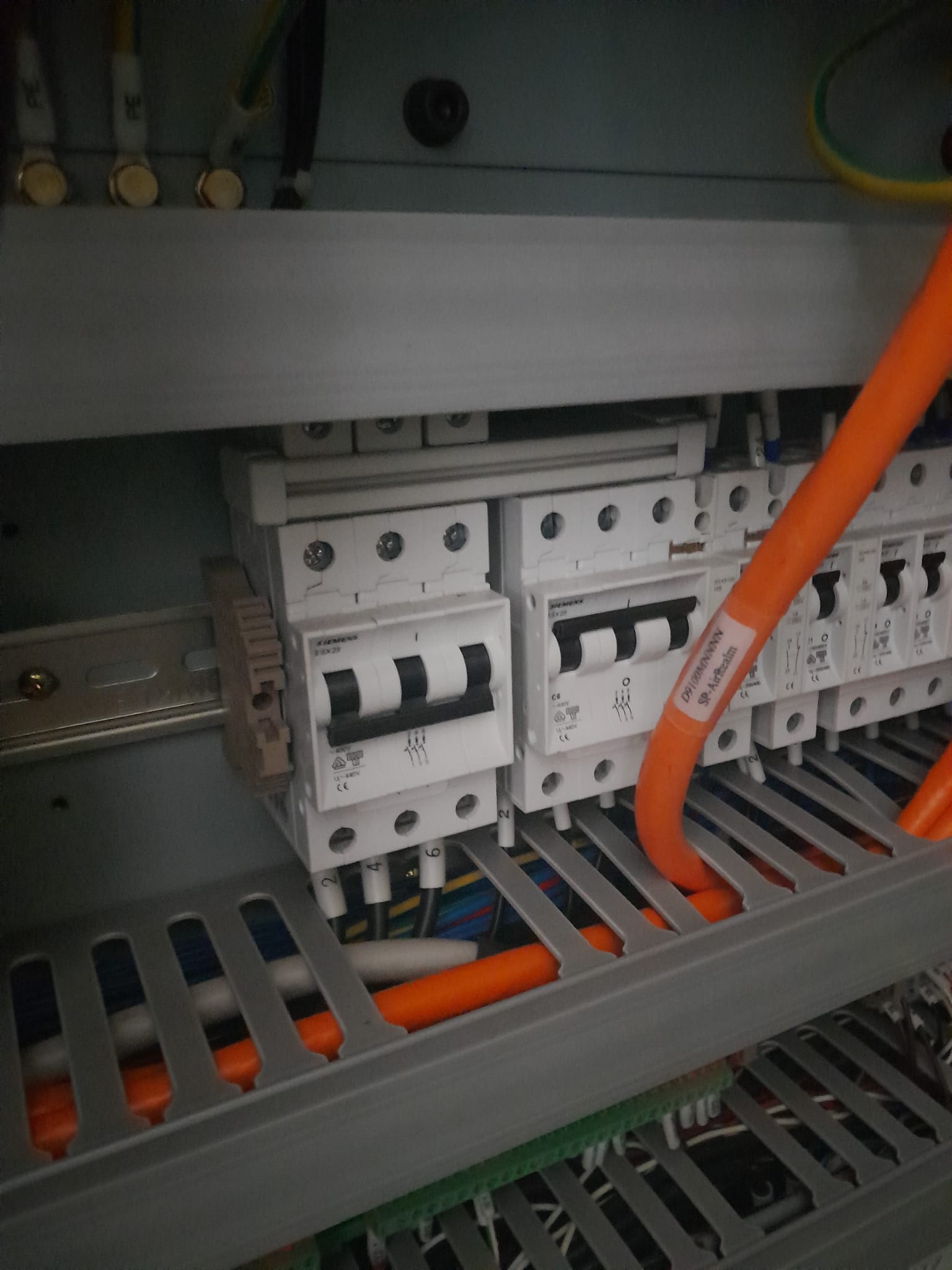

Wybiło bezpiecznik 25A, po ponownym włączeniu już go nie wybija.
Czy ktoś może pomóc, co jest powodem awarii, jak naprawić.
Spinner U-620
Bład 25201 - stół roboczy nie reaguje.
