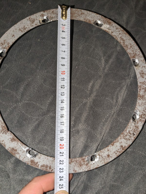

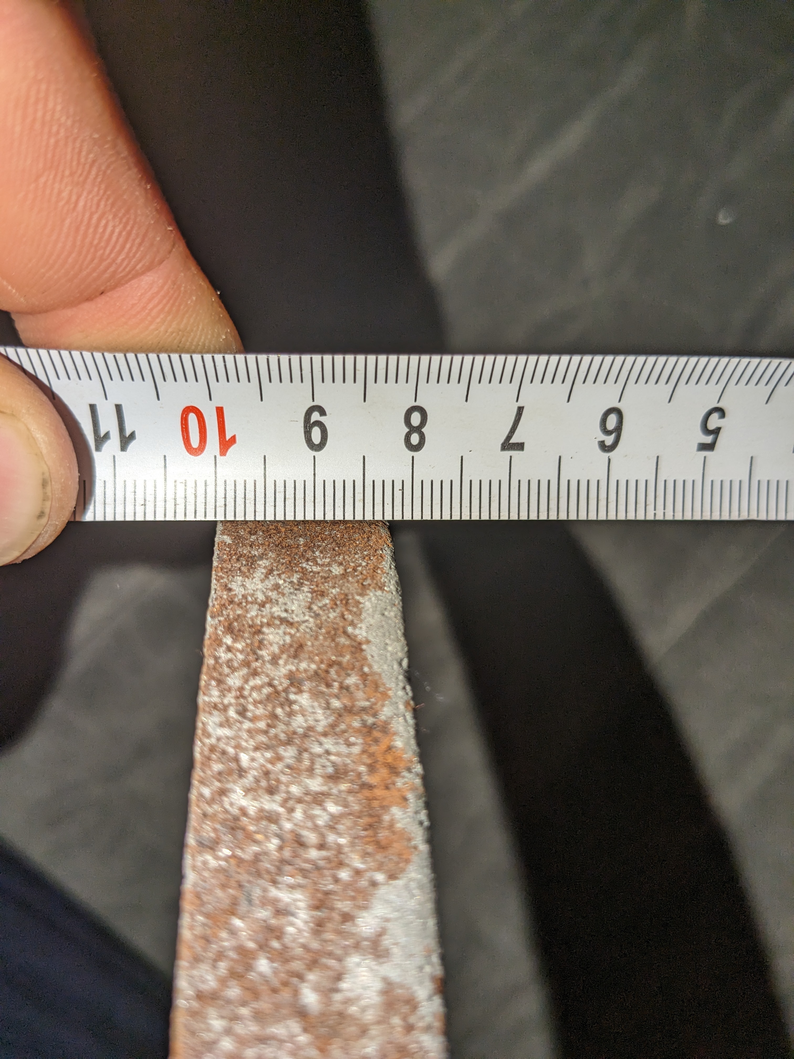

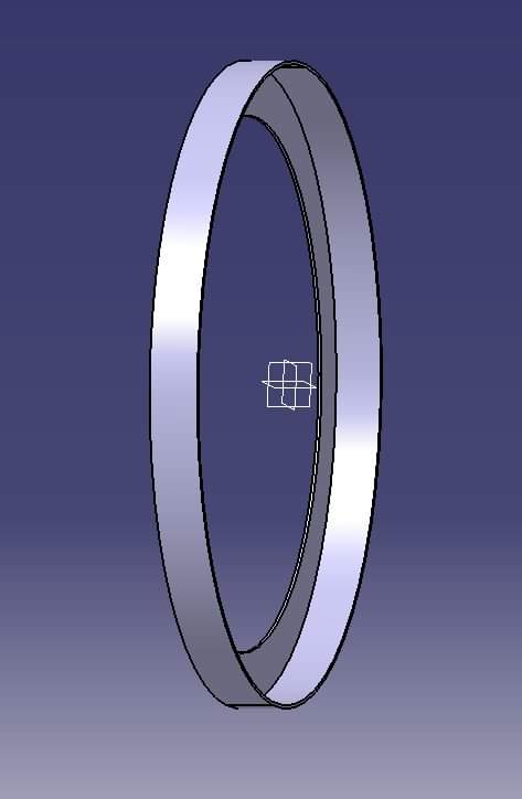

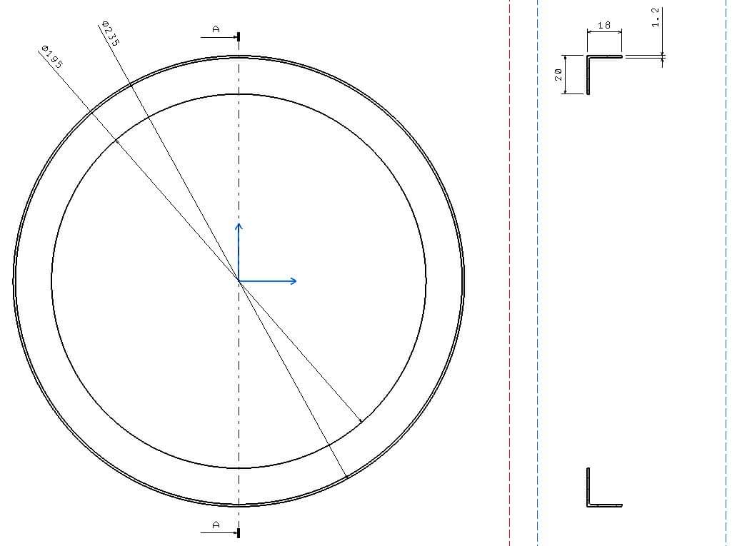

Witam. Czy jest ktoś w stanie wykonać taki element? 2 sztuki. Grubość materiału to około 1.2 mm.

Do czego to ma być. Można kątownik tak zwinąć i pospawać lub płaską blachę zawinąć na wyoblarce i wyciąć środek. Z jedynki (grubość 1mm) będzie łatwiej.

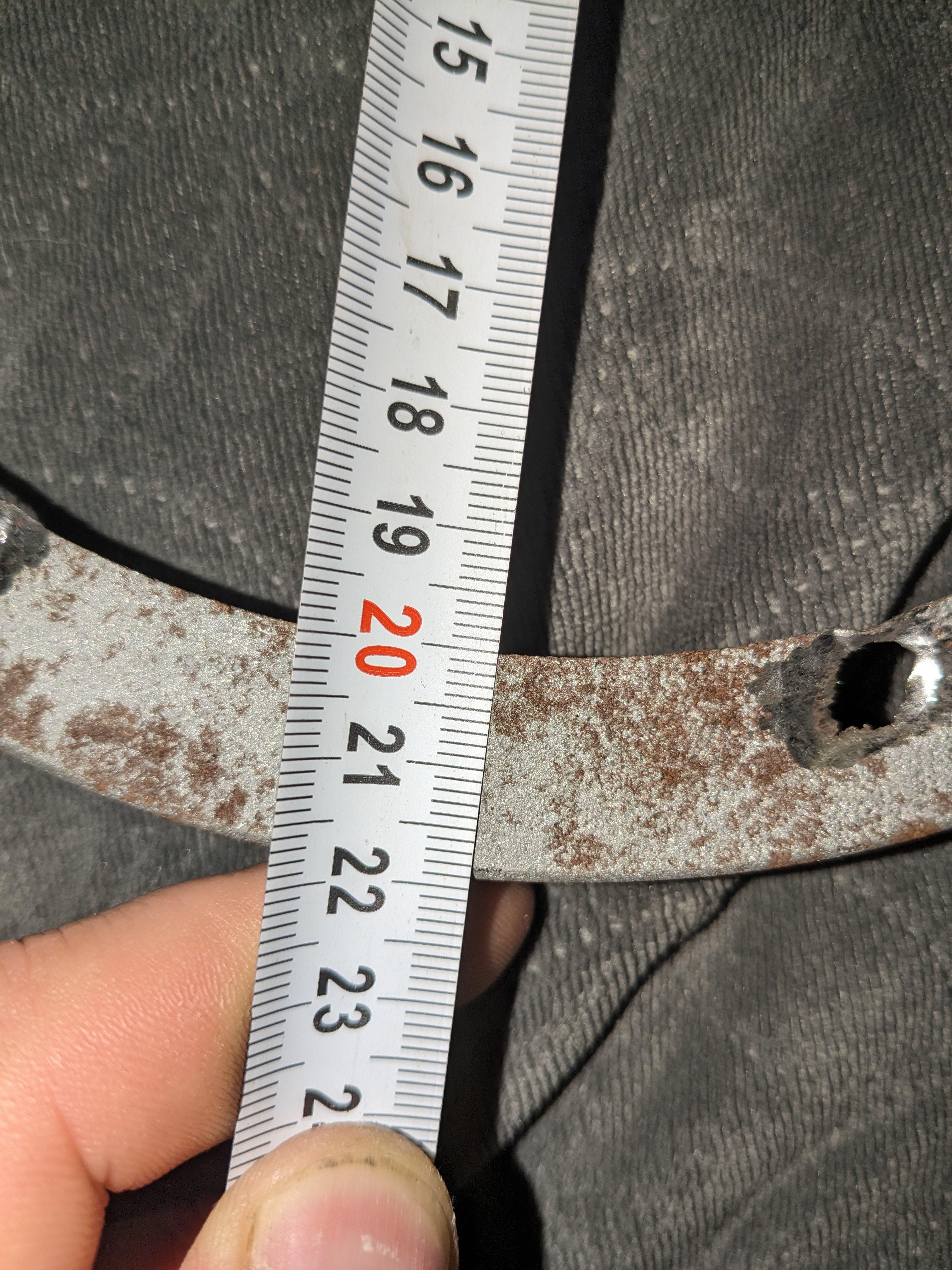

To jest otoka do tarczy kotwicznej bębna hamulcowego. Oryginalne przegniły.

Najładniej wyjdzie z nierdzewki na wyoblarce.

Nie ma sensu. Całość po wspawaniu idzie w ocynk i proszek
